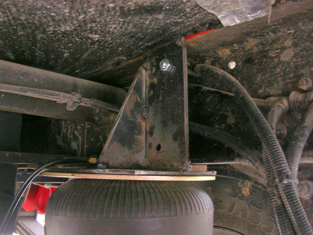

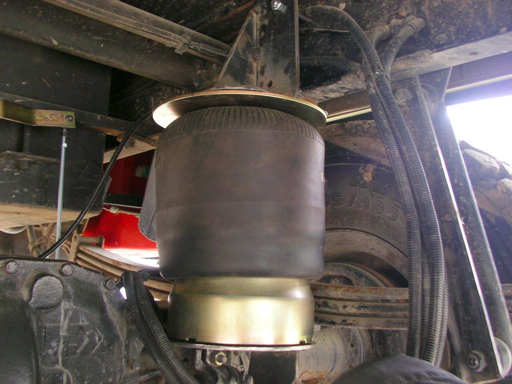

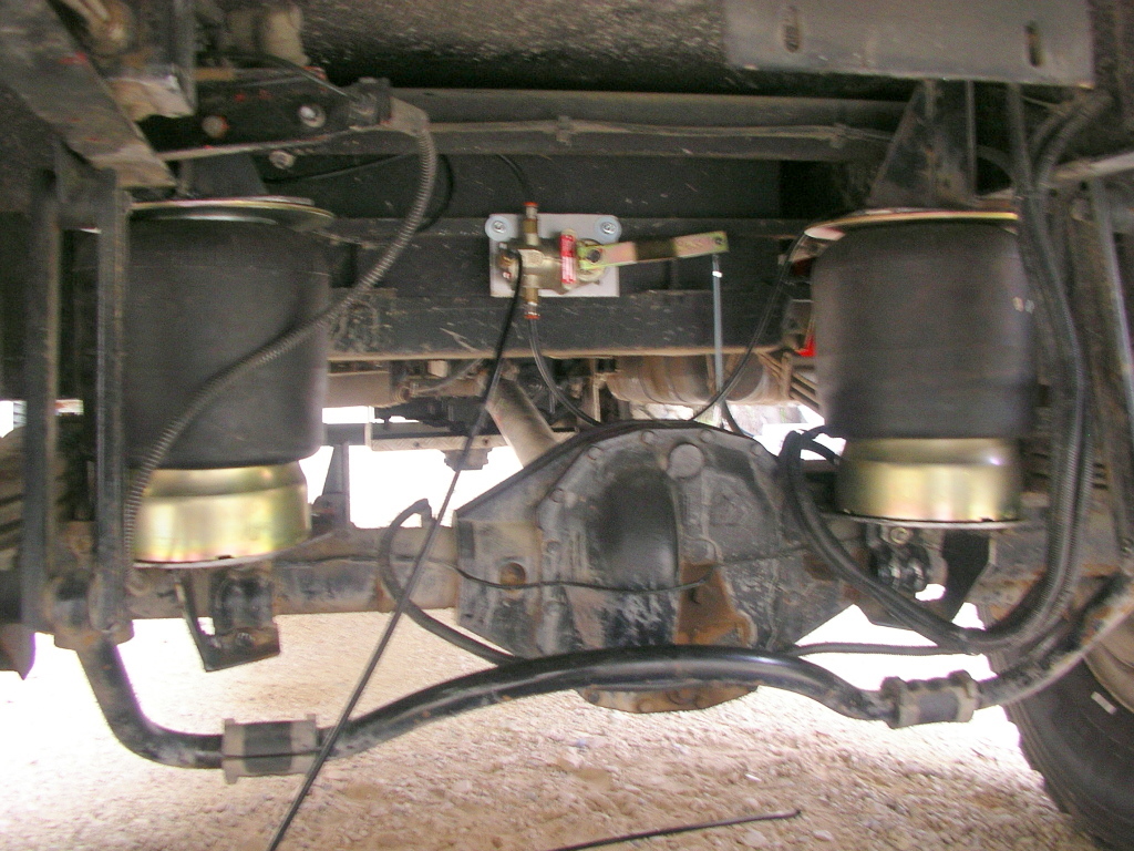

Non ,non ,non on est pas mort.....au contraire les ameliorations se succedent....avant le départ pour l'ASIE:J-40
Voila le montage des coussins d'air sur l'arriere, d'abord...... ,car sur l'avant il y a très peu de place utile.( j'ai déjà des coussins de petits volumes mais il faut les caser.....a voir)
Sur l'arriere ça n'a pas été evident, car j'ai du confectionner des ferrures assez complexes,d'autant que dans mon cahier des charges j'ai voulu que l'ensemble de pièces , soient montables et demontables ,sans aucunes soudures sur le châssis ou sur le pont ,d'une part sans modifier la suspenssion d'origine, et d'autre part, pour pouvoir demonter rapidement cette adaptation en cas de besoin (casse....bien que les coussins sont largement surdimentionnés,Bien entendu faute de place ,j'ai du supprimer les butées de pont d'origines (je les emporte en voyage)mais les coussins en sont pouvus)

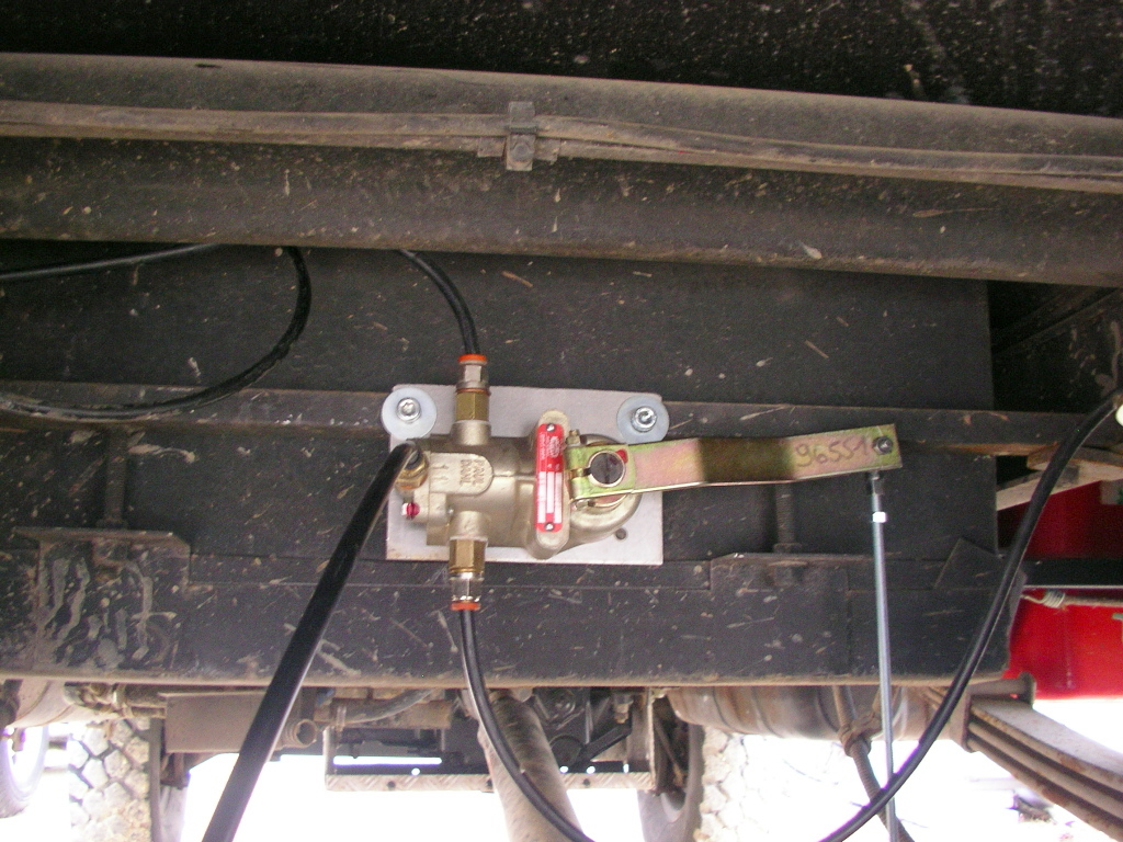

J'ai egalement monté une valve de nivellement, qui permet de maintenir automatiquement une assiete constante ,quelle que soit la charge ,et deux electros independants pour pouvoir modifier ,au bivoac, l'inclinaison du vevicule ,eventuellement en cas de besoin.
le point G
Re: Le master du Peuchère et le Master du Berbère !
Avant que l'on ne me pose la question ,sur les photos prises en cours de montage, la barre stab est déconnectées ,mais bien entendu elle a été remontée , et les coussins sont en pression maxi ,mais ce n'est pase cas en utilisation.
Il faut savoir que le charge supportée est proportionnelle a la pression d'air et au diametre des coussins ,largement surdimentionés dans mon cas ,mais ,chez ,mon fournisseur"gratuit " il n'y avait pas le choix en petit volume ,.....d'autan que ce montage n'est qu'un appoint a la suspension existante.
Bien entendu ces ferrures seront donc differentes en fonction des coussins utilisés.

Petite question, ta vanne qui régule l'assiette de ton B, en roulant elle ne risque pas de créer une contre réaction trop rapide et entrer en oscillation et faire sauter ton B tout le temps ?

Non ...."c'est etudié pour"!!!!.
Cette valve de nivellement est montée sur les car et bus , et elle est concue pour cette fonction de remise a niveau constant ,lors des montées et descentes des voyageurs.
Il ne faut pas penser que la variation de pression dans les coussins est rapide ,car le debit d'air est limité par la tuyauterie rylsan de diametre 8 mm,et les divers ajutages équipant cette valve ; le "gonflage et dégonflage "des coussins est relativement lent ,et malgre que la tige reliée au pont se deplace rapidement ,il n'y a pas de reaction.

Non ,je n'ai pas fait cette adaptation pour améliorer le confort (que je trouve d'ailleurs très acceptable par rapport a d'autres vehicules similaires ,bon d'accord mes sieges pneumatiques y sont pour beaucoup),mais simplement pour "assister " les ressorts d'origines qui sont trop souvent surchargées.
Je reste convaincu que des ressorts neufs serait une solution trés satsfaisante....Mais ils finiraient inexorablement par se re-ecraser .....(bon d'accord il faudrait du temps )
D'ailleurs j'ai réglé la valve de nivellement juste pour rehausser la caisse de +1 a 2cm....a vide.....donc aucune incidence, ou infime,sur la suspenssion.
Par contre en charge , les coussins compenserons cet ecrasement par l'action automatique de la valve , ,et surtout ils maintiendrons une assiete constante.(avec dans ce cas un suppement de confort et de securité)
Mais je ne crierai victoire que lorsque j'aurai testé, en situation et sur tout les terrains , lors de notre long periple de fin Mai
Pour répondre a Bastien ,je n'ai pas monté les avants , pour un pb de temps,... et surtout ,pour les caser c'est pas gagné....sinon de mettre des coussins ridicules qui ne tiendraient pas bien longtemps...

Je ne parlais pas de pertes d'air au niveau du boudin en lui même mais au niveau du détenteur.gerard 74 a écrit :mouarffff , bon dakeur Pascal , j'ai du retard dans l'info mais bon , je suis très zoccupé !!!! je suis sûr que mon compresseur suivra sans problèmes . Par contre je ne pense pas que le besoin en air soit important because ils sont étanches . et à part leur mettre la bonne pression au départ , et bien le besoin en air est nul sauf dans le cas ou on veut durcir la suspension .
a+ sur les zondes gérard
Je m'explique, tu prend une bosse, la pression augmente dans ton boudin, du coup le détendeur qui l'alimente en air "régulé à la bonne pression" va relâché le surplus (avec une petite fenêtre d'hystérésis). Et revenu à la situation "normale" il manquera de l'air donc il se reremplira. C'est dans ces cas là qu'il faut que le compresseur assure sur une piste avec de grosses bosses répétitives.
