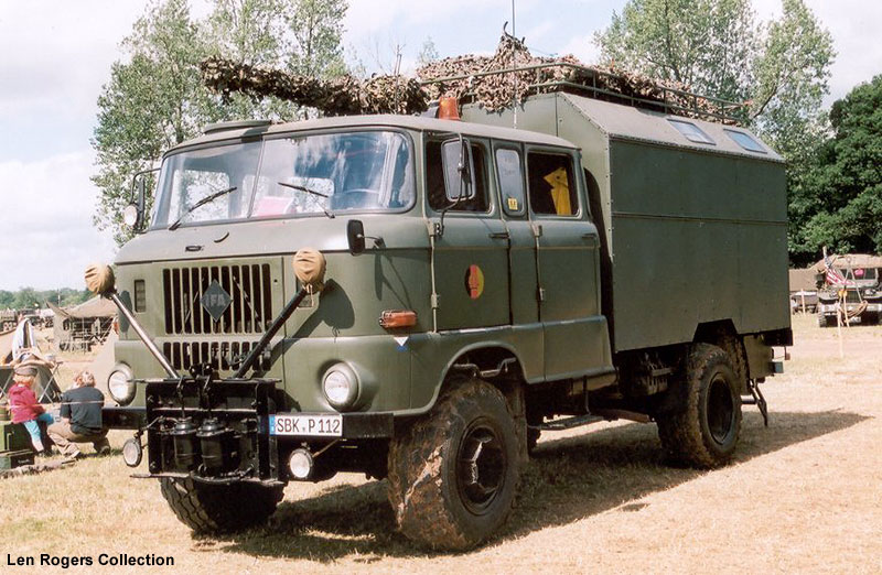

Il a été de 1987 à 1990 par Ludwigsfelde automobile VEB construit avec un total de 20.289 véhicules.
Le L signifie Ludwigsfelde, le 60 représente 60 quintaux = 6 tonnes de charge utile. Aujourd'hui, il est en Allemagne n'est pas aussi populaire que son prédécesseur, le W50, comme la technologie développée compliqué et il est difficile d'obtenir des pièces de rechange. Un exemple est la structure complexe du système d'air comprimé peut être mentionné, qui est entre autres responsable pour le circuit. Pourtant, il a un avantage sur l'ancien modèle: le rendement du moteur était à la fin de la W50 125 ch considérablement augmenté à 180 ch. Ceci a été réalisé en utilisant un dispositif de déplacement de 9,6 litres à six cylindres en ligne du moteur sans turbo. Plus tard, il y avait aussi une version turbo de 225 ch. Il est également équipé d'une cabine basculante pour assurer un meilleur accès aux principaux agrégats. Le train a été prolongé par un engrenage à brides seconde (connu sous le nom de groupe secondaire) et compte désormais huit vitesses avant, un fluage et une marche arrière (Double H) circuit. En raison de la conception de cet engin avait souvent raison notamment de l'erreur humaine et les dommages ont été la cause de nombreuses visites à l'atelier. Le 6-cylindres, moteur diesel à quatre temps est une réécriture complète de l'usine de moteurs à Nordhausen, a été placé dans l'un accent particulier sur la réduction du bruit et de la consommation de carburant.
Dans la pratique, cependant, la consommation de L60 ont généralement baissé de manière significative depuis l'autre côté de 20 litres de gazole aux 100 km et n'était pas inférieure à celle de la W50 de faible puissance. Les deux axes sont nouveaux. Voici premier engrenage planétaire ont été utilisés. L'engrenage différentiel ont été enfermés à l'incorporé dans un très grand nombre de modèles à traction intégrale à 100%.
Une particularité de l'explosion fait d'un différentiel de couverture en tôle moulée est mentionné. En outre mentionner que la fonte à graphite sphéroïdal produit et conduit Hinterachsbrücken Vorderachsbrücken (pour 4 × 4), vu au cours du processus de production nécessitant une faible consommation d'énergie. Ce corps d'essieu ont été coulés dans le GCSIG Leipzig.
Spécifications L60

Watanlage:
profondeur d'eau allant jusqu'à 1000 mm
Winch:
10 tonnes de force de traction à la boîte de vitesses bride avec guide-câble pour l'avant et à l'arrière.
Cadre:
Chevalement riveté
Suspension (avant / arrière):
Spring suspension / leaf suspension avec amortisseurs, suspension caoutchouc auxiliaire pour le montage et la cabine D'amortissement (avant / arrière):
Amortisseur télescopique
Utilisation:
hydraulique, assistée
Roues:
pneus ballon 16/70-20
Système de freinage:
pneumatique-hydraulique à quatre roues expansion freins (double circuit) Dépendant de la charge de freinage sur l'essieu arrière,
Frein de stationnement:
frein de stationnement à ressort.
Frein supplémentaire:
frein moteur (interruption de l'alimentation en carburant)
Installation électrique:
24 V Alternateur 28 V / 25 Amp
Dimensions: (selon le modèle) pour ce véhicule avec BAC II
Longueur = 6750 mm Largeur = 2500mm Hauteur = 3500 mm
Empattement:
3200 mm
Messes: la masse du véhicule à vide:
5000 kg Masse à vide cas (GRP LAKII) environ 1000 kg à vide PTAC du véhicule 9000 kg
Masse remorquable:
9000 kg
Capacité du réservoir:
150 litres
Sièges:
2
Cabine: cabine avancée (fixe)
Vitesse (km / h) en fonction du rapport d'essieu
60/80/90 kmh
IFA W50 est probablement l'un des plus populaires "Est-véhicules», qui sont utilisés pour la camionnette de camping ou de l'expédition par camion basée sur, mais cela a aussi une raison simple. Tout le monde avec un peu d'habileté technique peut entretenir et réparer le véhicule, il n'y a pas des ensembles complexes et l'électronique. Le véhicule n'est pas nécessairement la mesure de toutes choses, mais il faut également noter que ce véhicule a été développé dans les années 60 et l'état de l'art d'aujourd'hui est différent. En outre, pour nommer les faibles prix d'achat et la robustesse du véhicule. Déjà la superstructure de GRP, offre grâce à son matériau utilisé, le matériau idéal pour la construction d'un campeur sur la base. L'équipement de série de ce véhicule EX-militaire, permet peu à désirer en termes de capacités hors route. Jusqu'à 10 boîtes de 20 litres peut être effectuée en standard entre parenthèses, surtout dans le cas est aussi la génératrice de secours standard (2 kW) et un générateur pour alimenter intégré avec différentes tensions (24/220/380 volts).
IFA L60

Dispositif de démarrage à froid Alimentation: 19V / 23A / 450W 400 ...
Alternateur
Tension: 28 V
Courant: 30 A max.
Puissance: 800 ... 850 W
Tension en circuit ouvert: 28,2 - 0,4 V
Fonction de contrôleur: 28,2 - 0,4 V
Batteries
Tension en circuit ouvert: 12 ... 13,8 V
Densité de l'acide: 1,28 g / cm ³
Une sacrée soupe mécanique à se farcir mais en tout cas y'a de l'info !!!
