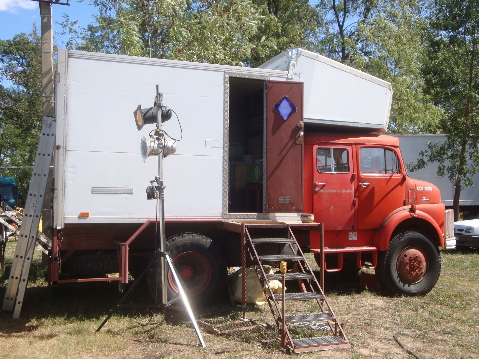

Bon ce type de sujet existe déjà pas mal mais je ne trouve pas de réponse à mes questions!!!
nous sommes toujours à la recherche de notre maison roulante, pas vraiment préssés, nous continuons à bien éplucher le forum pour faire un choix sur le type de véhicule.... mais tout reste encore ouvert.... mais notre choix panche vers le nez de cochon 911 double cabine, seul hic, nous avons trouvé de nombreuses annonces en allemagne de 911 de pompier en double cabine mais comment faire pour les importer en france? comment savoir s'ils ont déjà été présent sur le territoire français? et comment obtenir une carte grise vasp (nous ne voulons pas de collection)....
HELP!! Merci pour les infos....
voilà le camion proprement dit:
