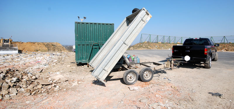

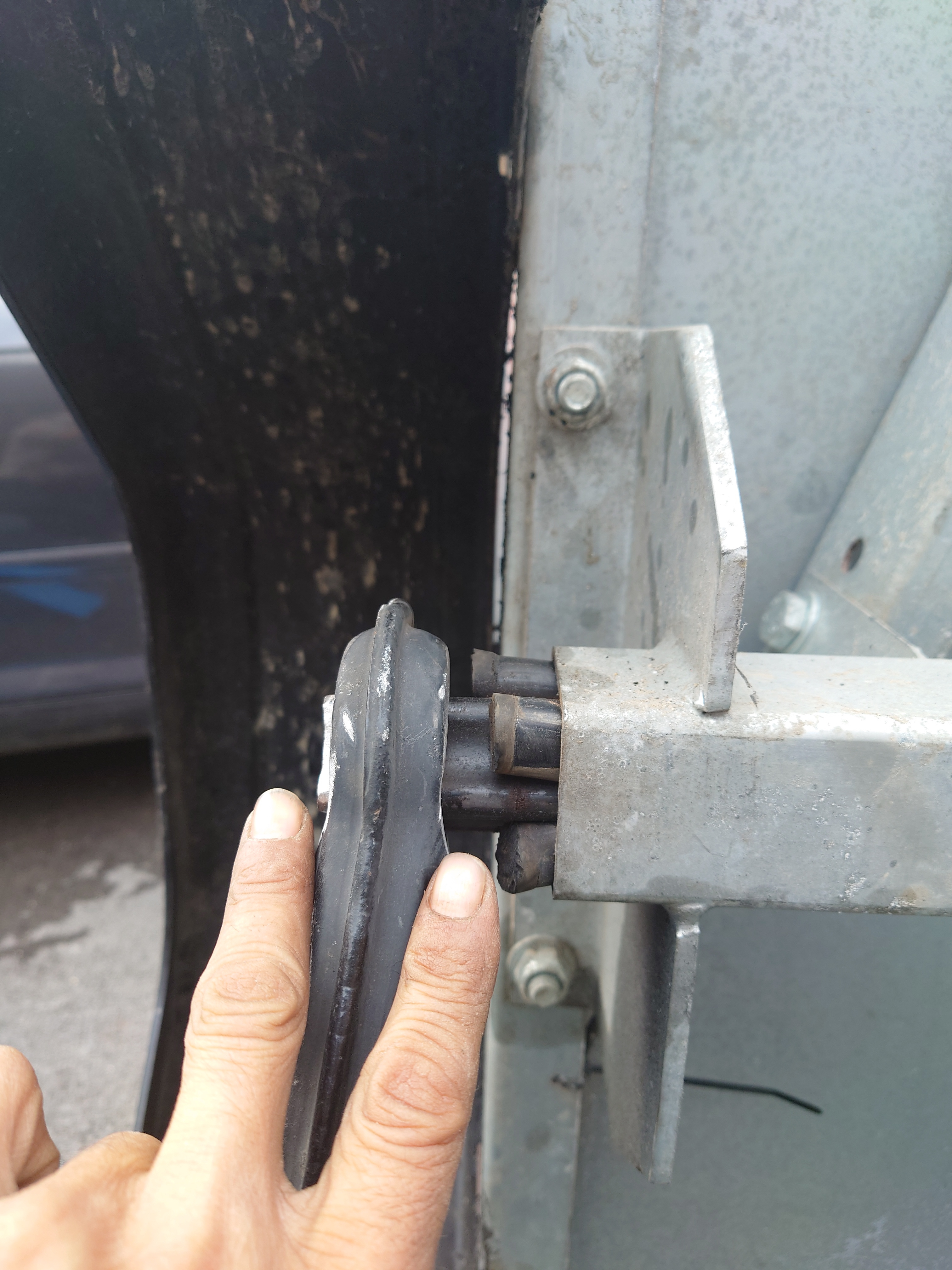

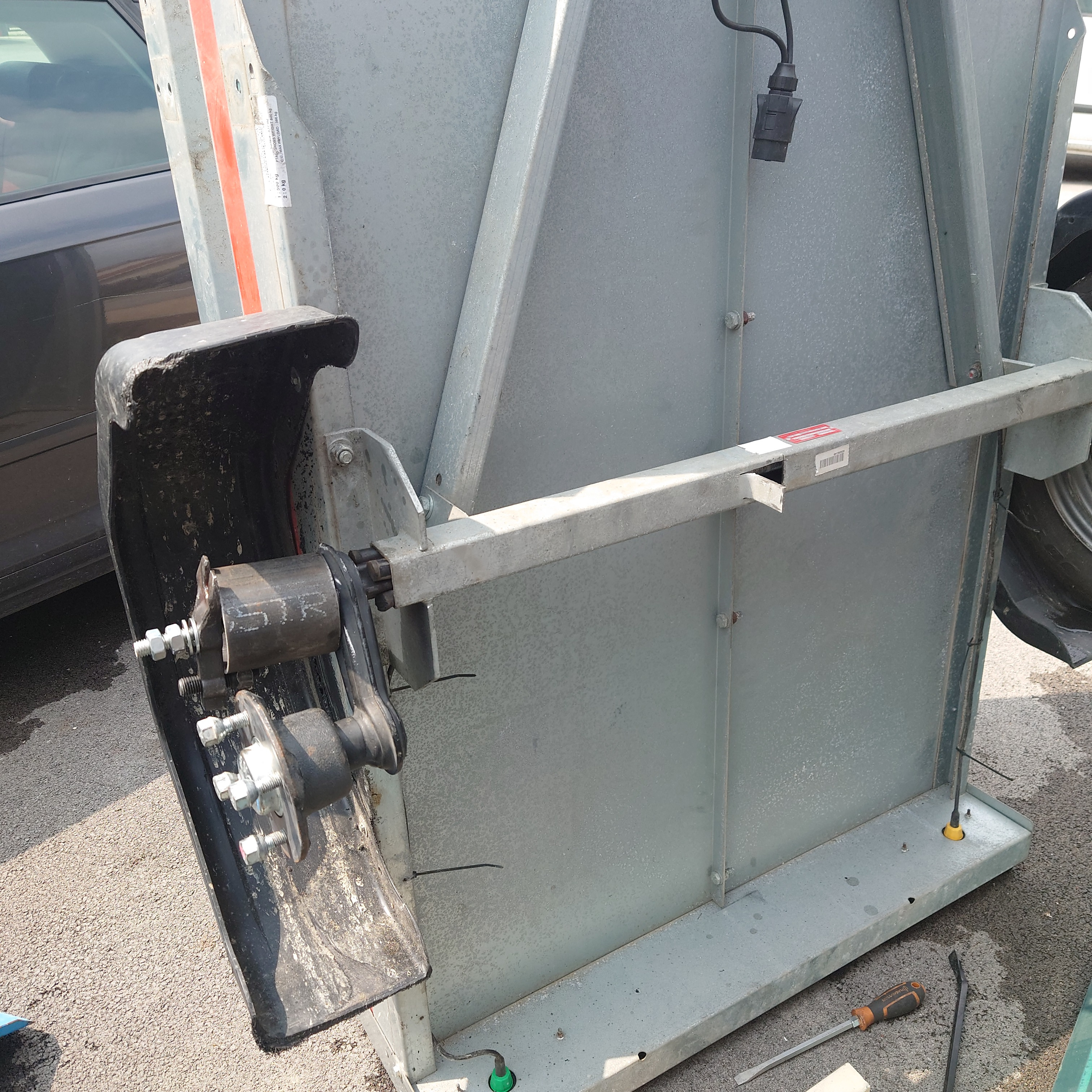

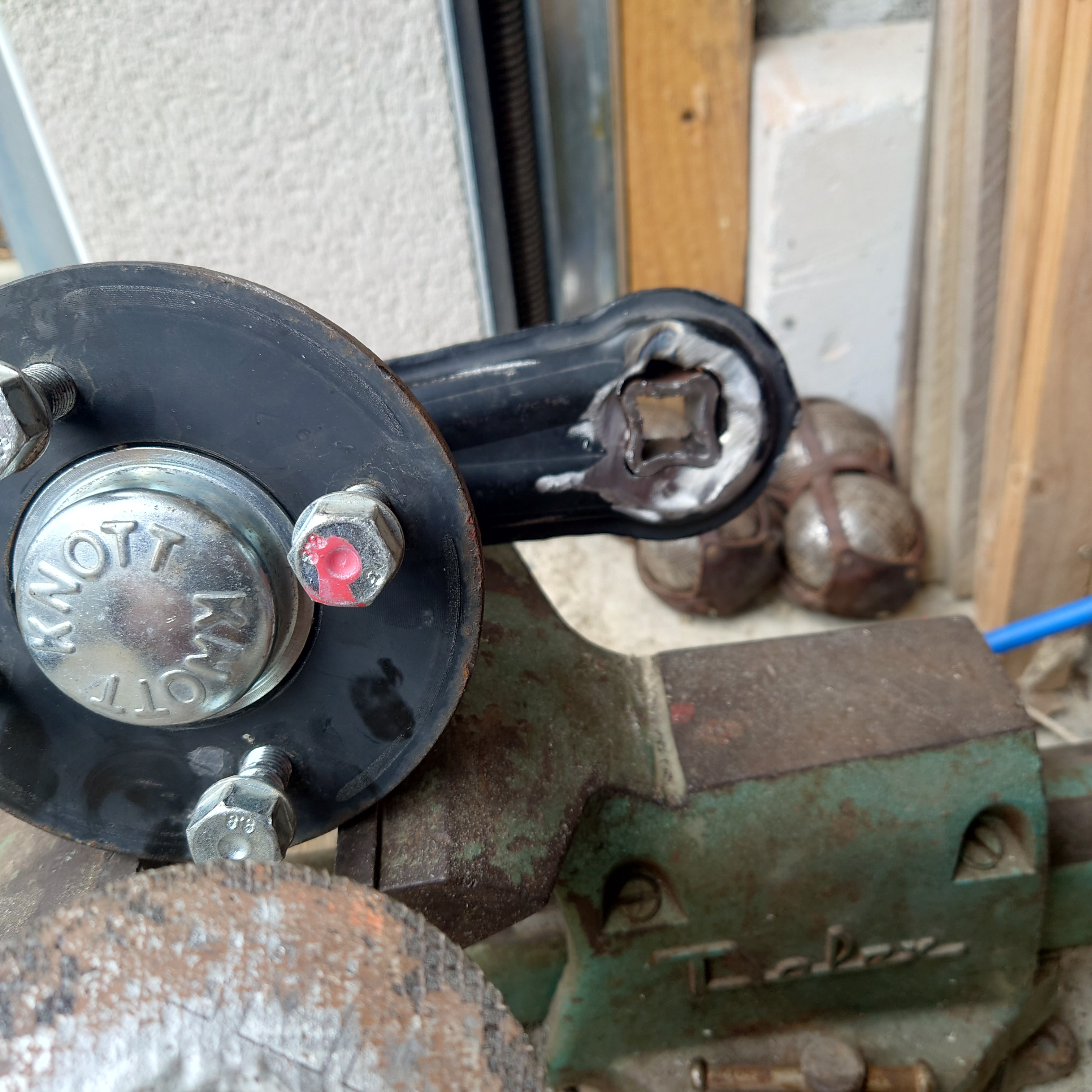

Bonjour a tous,je viens d'acheter une remorque chez un particulier maïs voilà ce qui m'ai arriver le jour même Demi train cassé 😭 j'ai longtemps cherché sur les forums il n'y a pas vraiment d'explication pour sortir la tige avec les caoutchouc donc voilà j'ai entrepris de faire les travaux à ma façon je vous en fais par avec des photos
Pièce a soudé mais il faut meulé les deux côté pour pouvoir enlever le reste de la barre

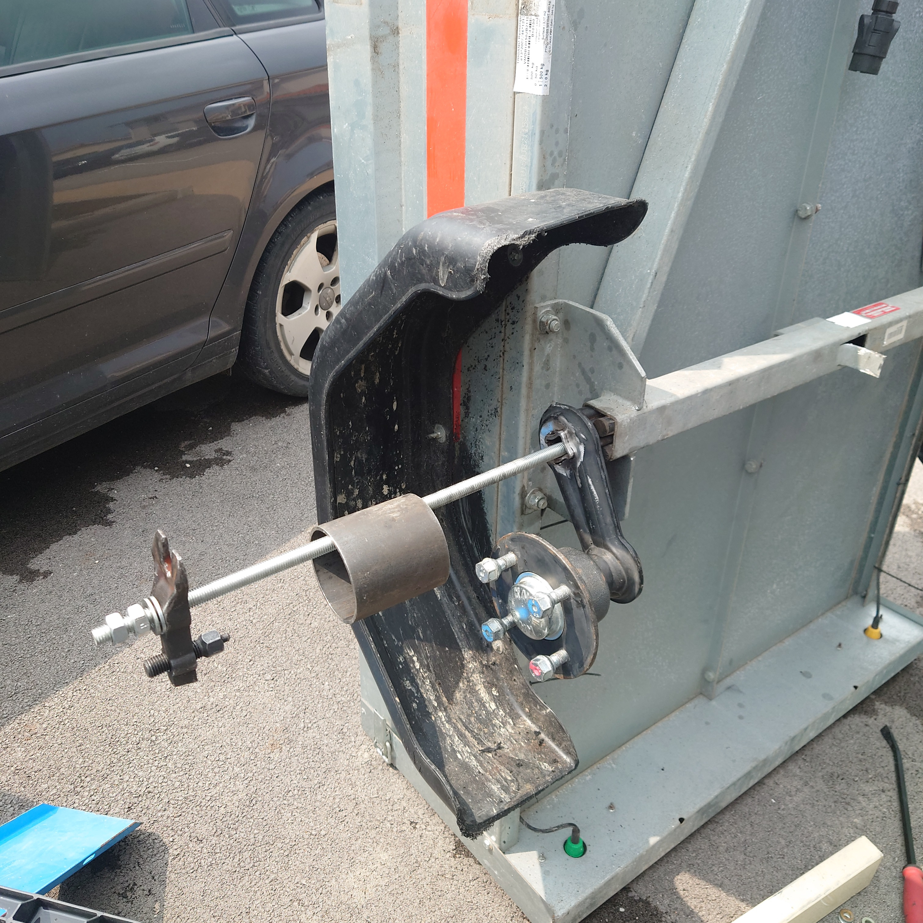

J'ai créé une ouverture pour pouvoir mètre une rondelle et écrous

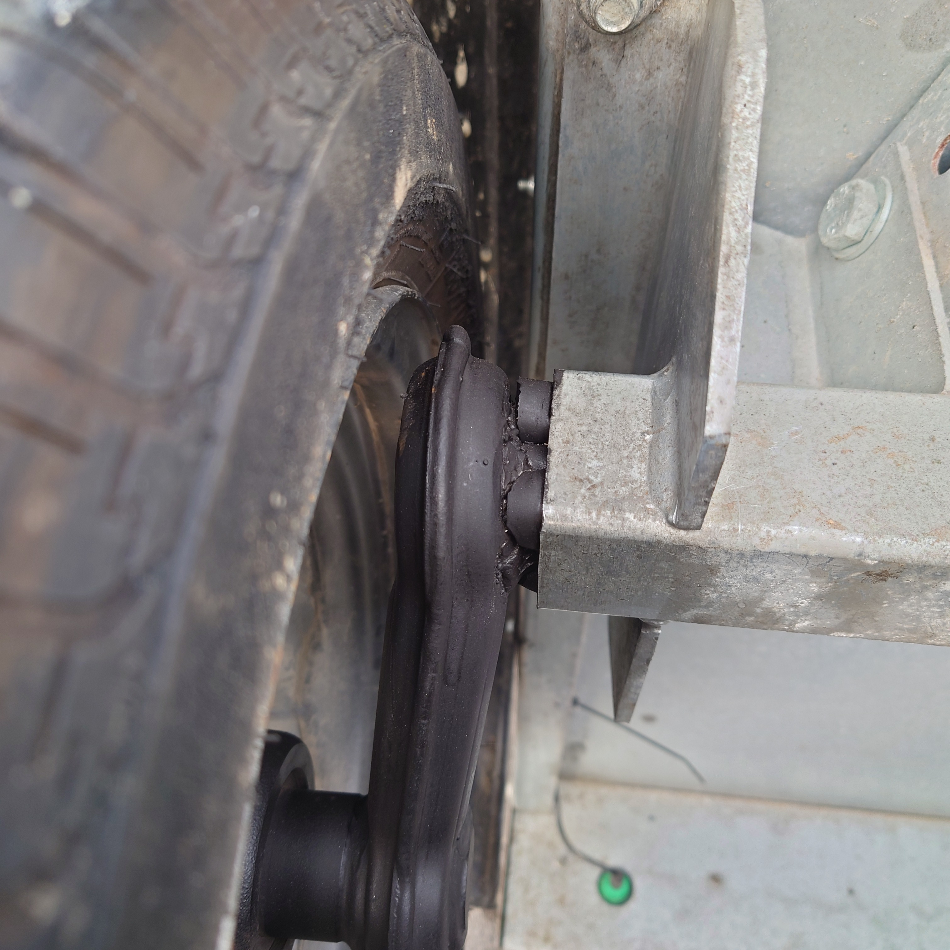

Une fois reposé bien pensés a l'angle parallélisme
Plus cas soudé
Plus cas soudé
