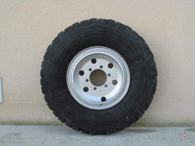

Vends 5 jantes Bouzinac 6.50/16 pour pneus 900x16
Affectation IVECO 40.10 4x4.
et quelque chose me dit que c'est quelqun qui est passé sur le forum..avec 2 messages à son actif :wink:

hippo a écrit :bon..tout ça pour dire que ces jantes:
http://www.leboncoin.fr/vi/47017754.htm?ca=12_s
sont tout à fait recommandables finalement...sauf le prix :lol:
surtout s'il ne s'agit que des jantes.
Prix: 1 500 € Code postal: 24410
bingo c'est bien lui...
par contre ces jantes ne sont plus à vendre...pas que je les ai acheté..quoique un troc m'aurait bien plus pour changer mais voilà au passage une info qui n'en ai qu'à moitié une puisque bastien avait renseigné cette adresse il y a longtemps mais il me semble que c'est du rechapé à ce prix là...bastien tu confirmes?
tout compte fait je vais garder mes Bouzinac pour monter des michelin XZL 900x16 neufs à 250€ en Hollande*.
J'avais obtenu cette info par un mécano de chez Iveco il y a quelque temps mais ne l'avais pas exploité. C'est maintenant chose faite.
* H. VRAKKING - BV phone 00 31 (0) 167 523 785 (parle français).
