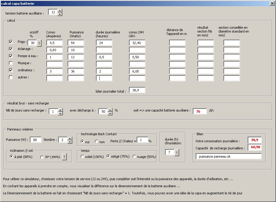

salut,
pour ceux qui souhaitent une aide pour dimensionner la capacité d'un parc de batterie(s) auxiliaire(s), ainsi que les Panneaux Solaires (PS),
je propose de créer un "simulateur" à l'aide d'un fichier excel.
(+ quelques options, genre section des fils, etc ...)
Il faut saisir quelques infos (Intensité ou puissance, durée etc...) et puis faire joujou avec les boutons !
Je souhaite le finaliser à partir des différentes critiques et propositions que l'on me suggérera :wink:
seb

je pense que pour dimensionner une batterie auxiliaire, il faut faire abstraction des apports d'énergie des différents systèmes de recharge.
1) En gros, on dimensionne d'abord la capacité de la batterie auxiliaire en fonction des consommateurs pour une journée (au minimum), et en fonction d'un taux de décharge à définir.
2) Après, on dimensionne les systèmes de recharge, enfin, c'est comme ça que je procèderai ( et que j'ai fait ...)...
d’où la version 5 :
calcul capa bat V5.xls
(206 Kio) Téléchargé 323 fois
PS: dans le cadre "panneaux solaires" la fonction pour la durée d'insolation (en cliquant sur "?") est en cours de création ... (insolation = exposition directe aux rayons solaires, c'est différent de la durée du jour, mais beaucoup fiable pour les calculs de la puissance des panneaux solaires. Il y a pratiquement un facteur 2 d'écart !)
seb

par exemple ma config :
1 frigo 4,5 ampère bien isolé et les calories bien évacuées,
1 système d'éclairage 10W
1 pompe à eau
1 PC
je rempli le tableau avec les durées et j’obtiens :
perso, j'ai choisi 2 batteries effekta de 120Ah chacune, un régulteur steca PR3030, 2 panneaux de 80W (back contact) chacun, des gros câbles, et je ne suis jamais descendu, au pire, en dessous de 90% de charge sur mes batteries, généralement entre 95 et 100% ... bon j'ai peut-être un peu sur dimensionner mes batteries, mais au moins j'ai de la marge (imaginons un temps comme chez Bruno (au refuge) pendant 3 jours ! :lol: )
seb

j'ai modifié le "simulateur".
En effet, je ne prenais en compte que la puissance "marchande" du panneau solaire. Or cette puissance ne reflète pas la capacité du panneau à recharger des batteries. En effet, la puissance "marchande" est calculée en fonction de l'intensité maximale Imax (jusque là ça va) et en fonction de la tension de service du panneau (et la ça ne va plus). Je m'explique avec un exemple :
un panneau vendu pour 85 Watts a comme caractéristiques :
Puissance maximale (Pmax): 85 Watts
Tension à circuit ouvert (Voc) : 20,1 Volts
Courant en court circuit (Isc) : 5,67 A
Tension à puissance maximale (Vmp) : 16,8 Volts
Courant à puissance maximale (Imp) : 5,06 A
Si on fait le calcul : 5,06 x 16,8 on obtient bien 85 Watts.
Mais qu'est ce qui alimente le régulateur de charge solaire ? => l'intensité du courant ! (les ampères)
Donc la puissance "réelle" du panneau est de : 5,06 x Tension de batterie
Si on prend une tension de batterie "moyenne" à 13,5 Volts on obtient : 68 Watts
D’où la version 6 qui tient compte de la puissance effective.
calcul capa bat V6.xls
(187.5 Kio) Téléchargé 267 fois
seb

j'ai modifié la saisie, vous pouvez rentrer les valeurs indifféremment avec un point ou une virgule (4.5 ou 4,5)
calcul_capa_bat_V7.xls
(235 Kio) Téléchargé 302 fois
seb
