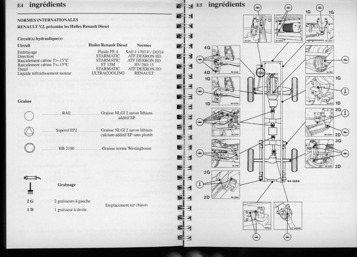

Salut !
Alors pour le mien, c'est à peu près comme sur le doc joint, avec en plus un graisseur sur la cloche d'embrayage (qui d'ailleurs me pose un souci : comment sait-on quand il y a assez de graisse, puisqu'on ne peut rien voir sortir ?).

Et aussi, sur le S170, je n'ai pas de graisseur sur les pivots de roues avant (haut et bas, comme pourtant indiqués sur le doc). Comment fait-on ? Mirus, tu l'as fait ?

Pour les graisseurs dans les pivots ils sont bien planqués à l'intérieur, et s'ils ne sont pas bien alignés je ne les vois pas, je dois faire faire 1/4 de tour à la roue.
