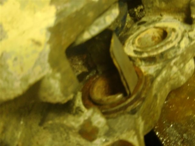

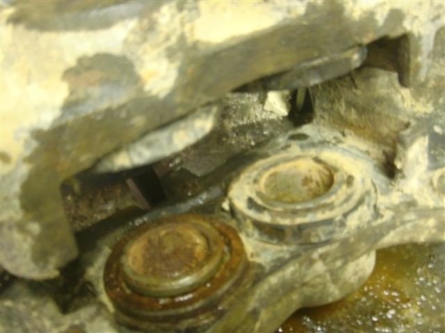

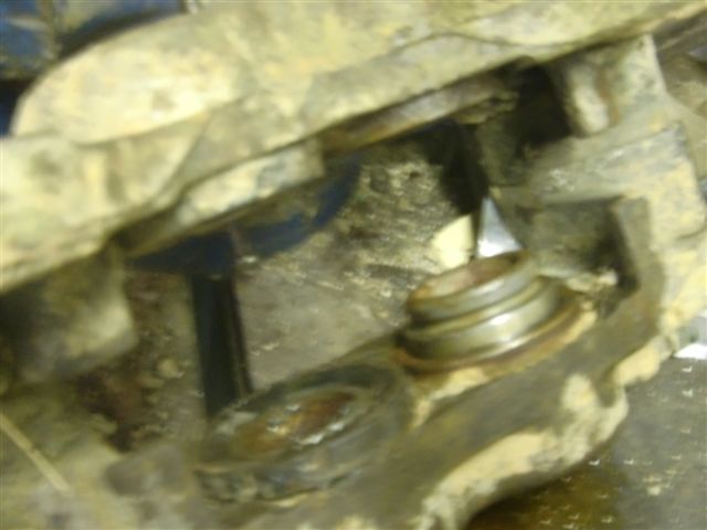

salut a tous.
sur la route des petits gros, j'ai un étrier qui est rester grippé, le brutt plafonnait a 70, c'était ma première vraie sortie depuis le changement des ponts.je me suis penché sur le problème en démontant un des étriers qui étaient sur les ponts étroits. le problème vient que la rouille s'installe sous le joint qui est prévu pour évité l'eau et la poussière,mais l'eau arrive a rentrée et reste prisonnière du joint.le premier essai a consisté a extraire le piston, j'y suis arrivé mais après de gros efforts. deuxième tentative, je repousse le piston a fond et je ponce la partie rouillé (cette partie est après le joint et la poncer ne joue pas sur l'étanchéité), et là, le piston sort facilement sans avoir a démonté l'étrier en deux partie. je vais essayer de trouver que les joints extérieurs et les remonter avec un peut de graisse, si non il y a des kits chez euro4x4parts a 42 euros pour 1 étrier x 6 = 252 roro!
A+ Claude
A+ Claude

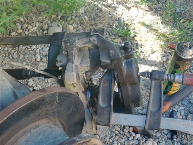

Pincer la durite souple avec une pince étau, comme cela tout le circuit de freinage ne se vide pas tout seul.

pour sortir les pistons, il faut démonter l'étrier sans enlever la durite, ensuite tu freine sans les plaquettes, les pistons vont sortir, si il n'y en a qu'un qui sort il faut le maintenir par un serre joint. le mieux est je pense de les repousser à fond pour pouvoir poncer la partie corrodée, pas besoin de sortir complètement les pistons sauf si tu veux changer les joints et même pas besoin de purger, je vais essayer ça ce week end et je vous tiens au courant.

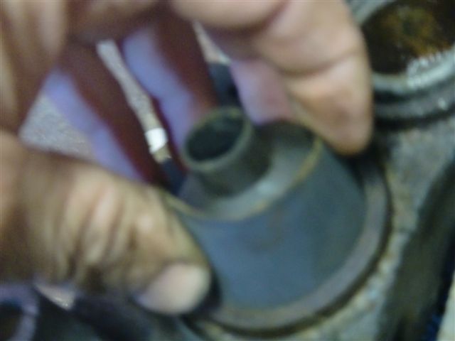

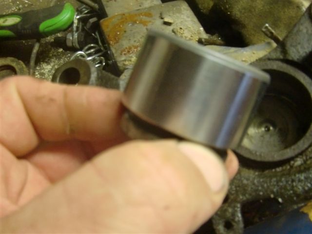

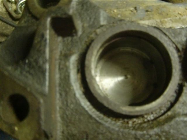

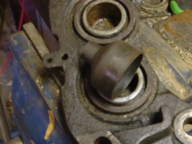

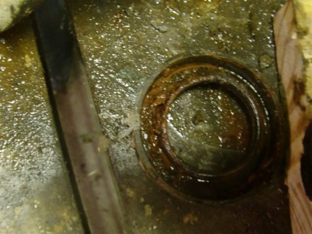

l 'opération dégrippage c'est bien passé, sur les 6 étriers 3 étaient bons et sur les 3 autres 2 pistons étaient bien grippés, j'ai trouvé un bouchon de protection de rotule qui faisait pile le diamètre, je m'en suis servi de cale a poncé avec du papier 240 humidifier au dégrippant. remontage avec un petit peu de graisse, je changerai les joints exterieur plus tard.du coup la pédale va plus loin, elle est moins dure et ca freine mieux.

Avec un véhicule qui a les plaquettes usées et qui reste longtemps sans rouler, avec les pistons bien dehors, pour peu que les joints caches poussières soient cuits et paf, tout rouille!
Il faut effectivement sortir le piston à l'hydraulique (pédale de frein c'est ok). Généralement c'est le moins grippé qui sort. Si le chromage du piston n'est pas trop attaqué, il est possible de le ratrapper avec un peu de papier de polissage et du dégrippant, ou de la laine de fer 00. Il faut aussi bien regarder l'état du joint (souvent bouffé par la rouille du piston) et l'enlever. La rouille se développe derrière le joint, c'est généralement là que ça coince.
Remettre le piston avec un peu de liquide de frein (et bien droit), le bloquer au sert-joint et faire les autres (4 par pince pour moi
Si la pince est grippée ou les pistons trop rouillés comme dans mon cas, il est possible de faire refaire les pince par un atelier spécialisé, qui sont alors sablée, ouvertes avec changement des o-rings intérieurs, et puis suivant le cas, nouveaux pistons et joints ou pistons plus grands et usinages des pinces....
Tes caches poussières ont la même têtes que des Mercedes, à voir aussi peut-être de ce côté.
Quand on vérifie les plaquettes, bien vérifier sous le cache poussière et surtout l'état de ce derniers.
C'est une fausse économie que de ne pas les changer quand ils présentent des marques de faiblesses (sec, cuit, boursoufflé etc...)
