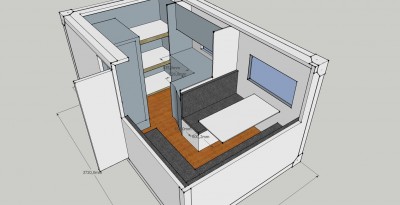

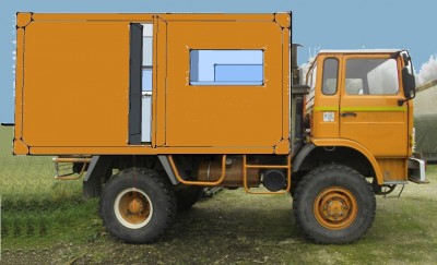

et sinon, j'ai franchi la pas... c'est pas encore signé, mais je me suis engagé sur un chouette renault 110 150...
les plans de la cellule sont déjà fait, plus qu'a les faire valider par Madame... (encore plus dure que la dreal :lol: )
les voilà:
ne regardez pas la peinture, c'est coloriser avec Gimp

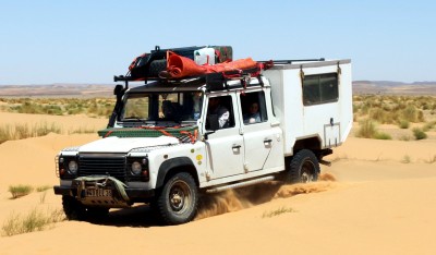

et pour ceux que ça intéresse voilà la photo de la petite cellule construite sur le def. ici dépliée

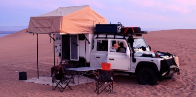

et ici pliée
et ici pliée

comme je vois plusieurs couchettes à l'arrière, je suppose que tu veux aussi plusieurs places assises pour la route et... pour le coup, c'est la dreal qui n'en voudra peut-être pas dans la cellule (pas de communication entre la cellule et la cabine). :roll:

Effectivement, le but est de voyager a 5: 3 bannettes superposer au fond, une bannette double qui descend du plafond au dessus du carré( pas dessiner), et éventuellement une bannette double en convertissant les sièges du carré (pour les invités...) Je vais essayer de le faire homologuer pour 9 places (3 cabines et 6 dans la cellule), mais bon avec 5 places ça me suffirait, c'est juste que je ne l'ai pas représenter le passage cabine sur le plan et sur le dessin du camion. Pour l'instant il est carrossé VASP incendie, il y aura sûrement le pot d'échappement et le shnorkel a déplacer... l'autre solution c'est de monter juste une vitre dans la cellule en face des vitres de la cabine et de monter un interphone, mais cette solution me plait beaucoup moins.
et d'ailleurs, en parlant de DREAL, quelqu'un sait si on peu présenter le dossier dans n'importe quelle DREAL, ou si on doit le présenter dans son département, et si dans le nord bretagne (ou pas trop loin, est-ce qu'il y a des drealman particulièrement cool, ou particulièrement c.n)?

le passage "physique" entre la cabine et la cellule n'est pas obligatoire, pour la RTI il faut seulement une "communication visuelle et sonore" entre les deux
certaines DREAL acceptent l'interphone, d'autres non, il faut contacter celle de ton département de domicile
pour faire un passage il faut l'autorisation du constructeur, dans le cas de Renault ça doit être possible puisque tu n'es pas le premier à le faire
remarque: normalement seules les places face ou dos à la route sont acceptées à la RTI dans la cellule
il est de quelle année ton camion ?

deniba a écrit : il faut contacter celle de ton département de domicile
Ok merci, quelqu'un connait le dreal man de l'ille et vilaine?
Pour le camion il est 1992, Je crois que grâce a ça, je ne devrais pas trop être emmerder avec les ceintures et les sièges (je me trompe?). Les sièges parallèles a la route, je ne compte pas les faire homologuer comme place en circulation.
pour l'interphone, je connais cette réglementation, mais dans la pratique, je ne trouve pas ça très rassurant.

deniba a écrit :normalement seules les places face ou dos à la route sont acceptées à la RTI dans la cellule
Il semblerait qu'en fonction de l'année d'immatriculation, il soit possible d'avoir les siège dos où même parallèle à la route non ? :roll:
Pour les bus en tous cas c'est valable...
deniba
Re: Pour l'instant, je refléchis
Message par deniba »
oui j'ai lu que pour les PL d'avant xxxx, les places // à la route étaient acceptées
mais mon DREAL man m'a dit qu'il n'acceptait que les places face ou dos à la route ... pas de discussion possible
pour les ceintures, ce n'est pas obligatoire dans la cellule si le porteur date d'avant 2000
mais attention, si tu mets des ceintures parce que c'est tout de même plus rassurant, il faut qu'elles soient homologuées ! donc ne pas les installer avant la RTI

deniba a écrit : pour les ceintures, ce n'est pas obligatoire dans la cellule si le porteur date d'avant 2000
Merci pour l'info
