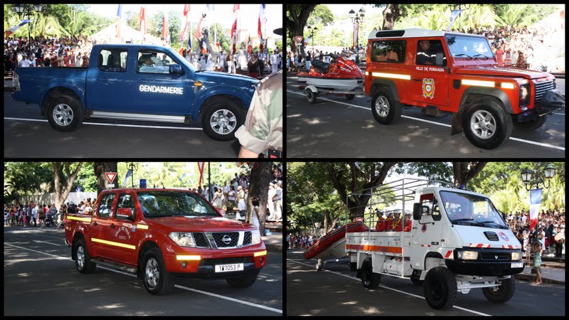

Bienvenu sur le forum,
vous avez une image interessante sur votre blog :
