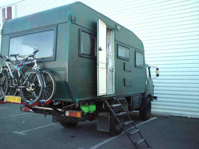

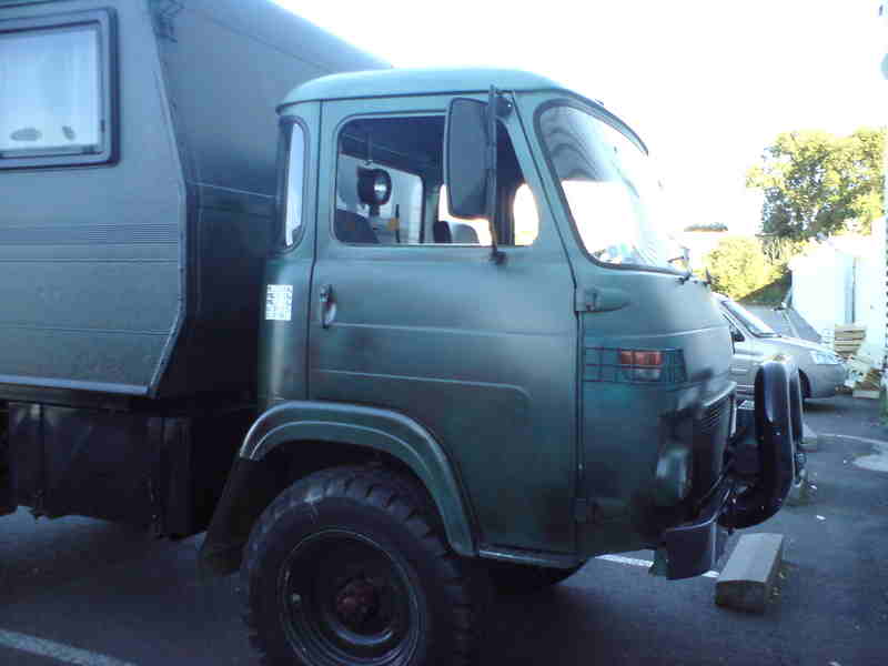

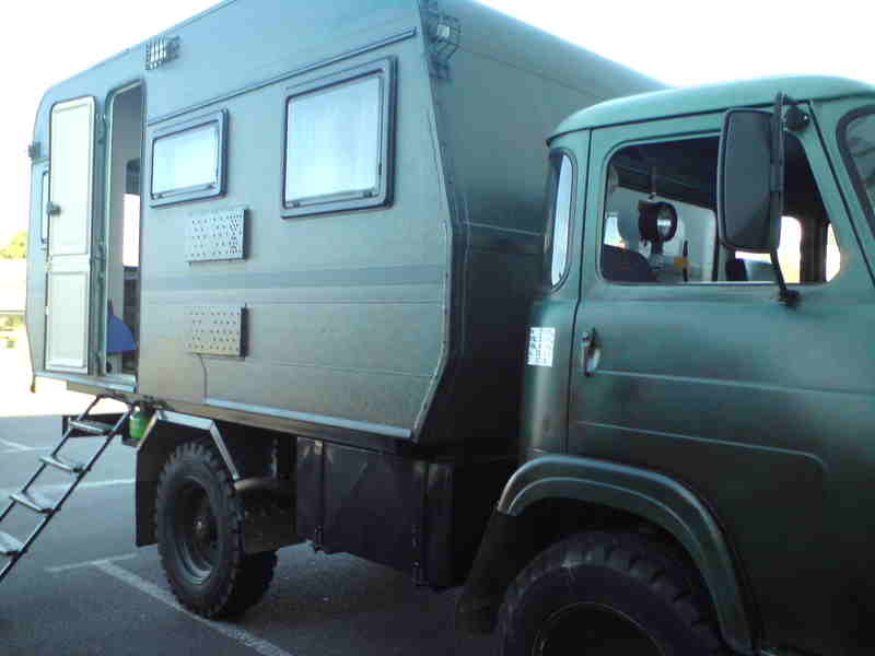

il y a quelques temps (en 2004 ) quand j'ai passé mon trm sable au ct avec mon petit shelter , il m avait été répondu par le responsable du ct qu'à partir du moment ou ta marchandise ( voir ta caravane ) est à l'intérieur de tes ridelles fermées , tu fais ce que tu veux ! il peuvent rien te dire = marchandise transportée
reste à trouver le bon modèle ... j'avais pensé à cette idée , mais quand tu regardes la qualité de fabrication , c'est monté léger, si ça se vrille ça vas être galère sinon tu gardes le châssis de la caravane avec ces roues et tu encastres dans deux encoches sur le plateau les roues de la caravane avec platines en dessous tu laisses du jeu entre le plateau du camion et le dessous de la caravane , mais je pense que cela ne doit pas très beau :D :D :D
chips : puis une caravane pliante t'as pensé comment tu fais pour l'ouvrir quand tu ais à 1.30m du sol ?
sinon ça 1500 €
