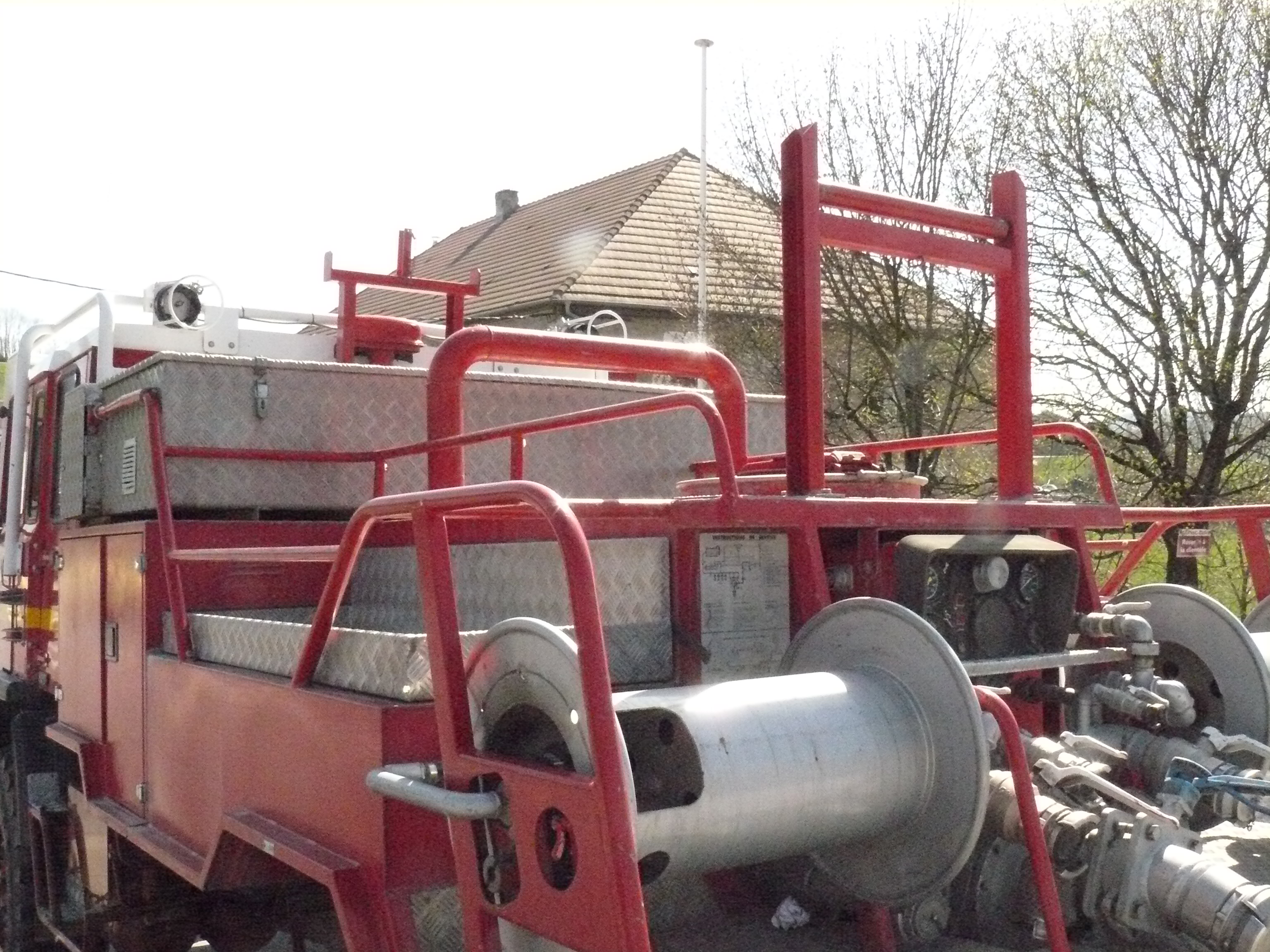

pour le treuil ,du fait que tu n' en a pas devant , tu peux avoir la solution de faire ton treuil sur platine ( en croix JC) qui pourra te servir sur l avant et également sur l arrière :idea:
Arceaux / coffre ...je ne suis pas trop partisan de charger les cabines, pour moi les silent- bloc ne sont pas adaptées à la sur charge.
sinon solution soft j ai un rail de 30 / 40 cm en alu anti dérapant avec les pattes de fixations sur les gouttieres si tu veux ... a bricoler(ex cabine renault 150/ frigo)
et une trés grosse malle en alu , à ce jour je sais pas ,si je là lache   :?

:shock: ça c'est une belle malle

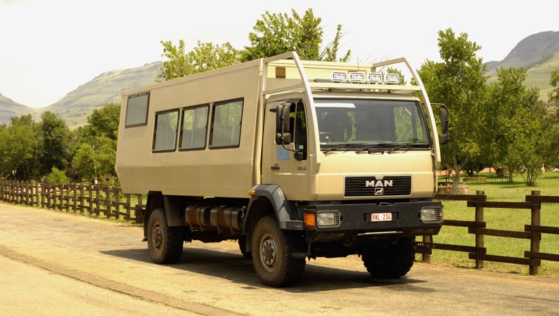

ce type d arceaux pourrait correspondre a mon sens .ça c'est ta partie
concernant , le basculement de la cabine par verrin , a surveiller quand même sur les double cabine, la platine d appuit sous cabine (sous le siege passager exactement ) a tendance a se déformer.
sinon mettre un déflecteur d 'air pour l hestétique (?) , ça sers a rien , c est a partir de 80 km/ h qu'il y a une incidence sur la conso
, tu vas pas rouler a fond tout le temps :) et en plus ça vas être fragile si c est en fibre
attention ! ...A surveiller également en tout terrain , l'accumulation de brindilles ou de petites branches entre la cabine et la caisse qui se déposent vers la boite a vitesse , le turbo ( bien chaud) n est pas loin ...surtout sur les simple cabine.

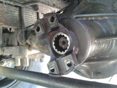

mais j ai un soucis de mecanique , j ai mon croisillon (ou pignon d attaque ,je crois) a la sortie de mon pont AV qui a pris du jeu
je n y connait pas grand chose ,mais d après plusieurs avis , ce serait le joint spy ou le roulement du nez de pont
je voulais vous demander des conseils pour le demontage , y a t il des precautions a prendre avant de demonter
par ex j ai lu que sur certains mog il fallait enclencher le blocage de diff pour ne pas faire tomber de petite pièces dans le carter
je n ai jamais demonter un nez de pont et je n ai pas grand monde dans mon entourage pour me conseiller
j ai vu un tuto super sur le fofo ,merci bcp d ailleurs ,très bien expliqué mais c etait sur un vl ,peu être pas tout a fait pareil
du coup j aurais voulu mettre des photo etape par etape
pour demonter , reparer et surtout remonter au fur a mesure avec vos conseils eclairé , si quelqu un se sent de m aider a distance
je vous remercie d avance

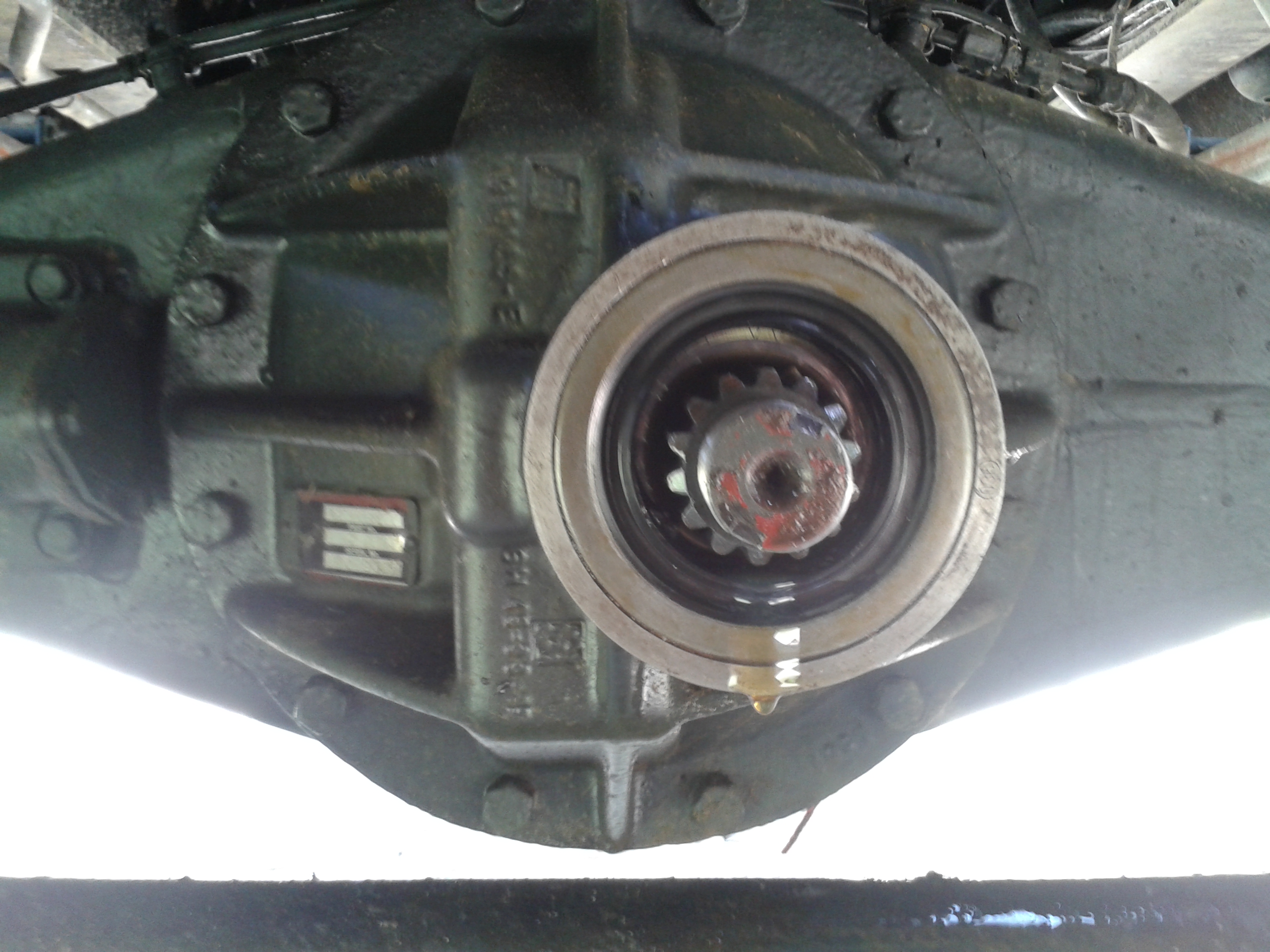

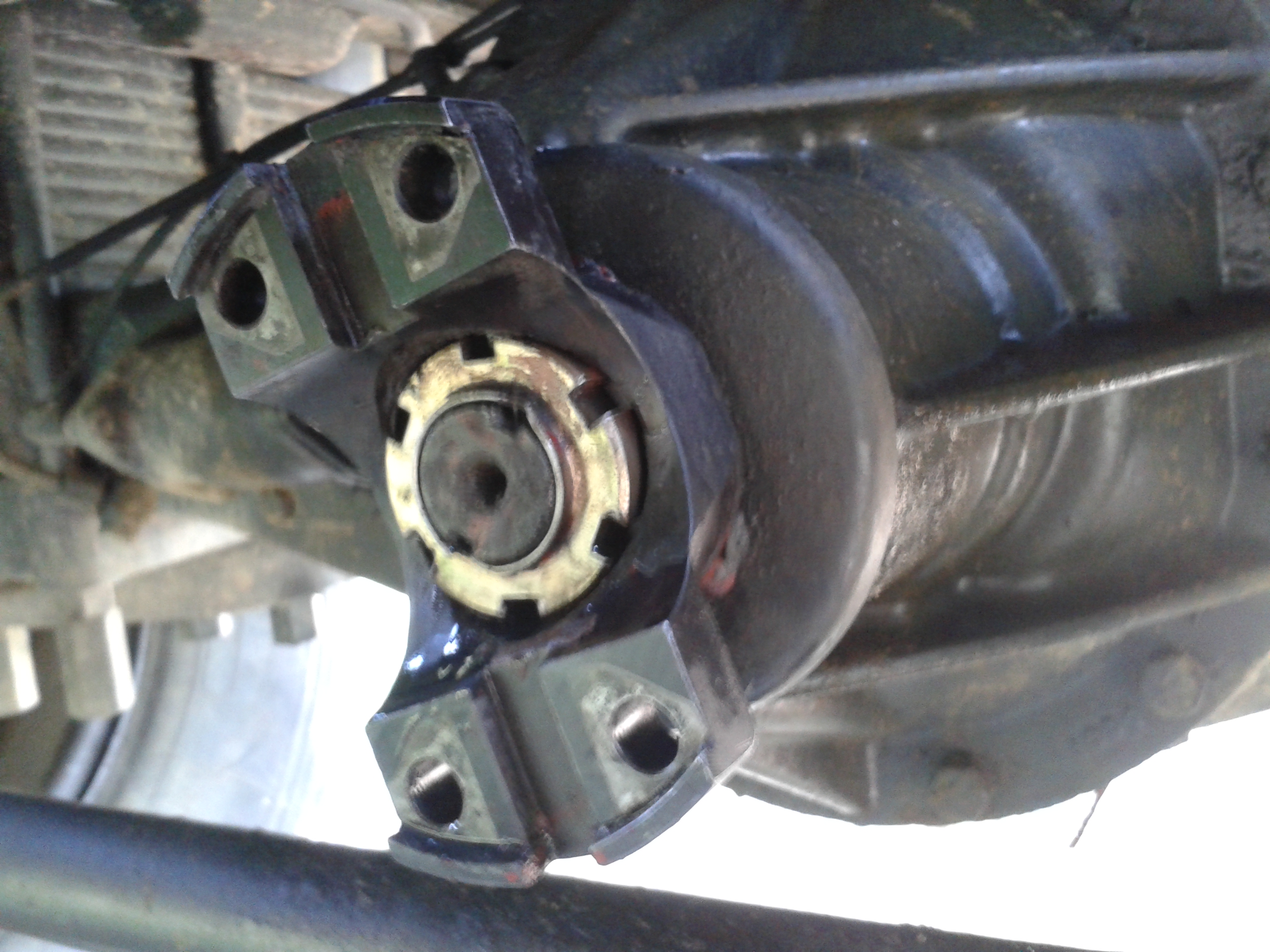

En voulant nettoyer mon nez de pont pour faire des photos j ai remarqué que l ecrou qui tient la coupelle d accouplement de l arbre de transmission et complètement desserré j ai pu le defaire a la main
en le resserrant a la main je n ai plus de jeu
Par contre je perd un peu d huile , et en rentrant j entendait un bruit de roulement
Est ce que le joint spy et le roulement sont abîmé ?
Du coup j ai enlevé la coupelle d accouplement ,
J accède au pignon d attaque et il y a pas mal de jeu , le roulement bouge dans son emplacement et ça bouge d'avant en arrière aussi peu être 5mm dans tout les sens
Qu'en pensez vous ?
merci d avance
L écrou qui se deserre tout seul alors qu'il devrait être serti !
sans l écrous ça vient tout seul
Le pignon qui bouge pas mal , le joint à l'air en bon état

B110DIVER
Re: aménagement de mon IVECO 80.17
Message par B110DIVER »
Salut klem
premièrement si ton ecrou se déssere tout seul, c'est qu il y a un soucis...
Pour démonter ton nez de pont, si le principe est le même que derrière, tu devras démonter tes demi arbres avant le nez de pont. Sinon t'es marron
Pour le bruit, je ne peux pas t en dire plus, mais si tu entends un bruit de roulement, c'est que ton niveau d huile ne doit pas être bon. Ca faisait ce bruit quand j 'ai vide mon pont.
A plouche
Guillaume

Message par klem »
Salut Guillaume
En fait j ai juste enlever la coupelle comme tu vois sur la dernière photo que j'ai mis
Pour voir l état du joint et du pignon et le pignon a pas mal de jeu
Ça non plus ça doit pas être normal je suppose ?
je pense que je vais être bon pour tout démonter en commencent par les demi arbres
Merci d'avance

Message par Bernard-52 »
Si tu as autant de jeu:
1/ Tu as des soucis...
2/ Enlève les 2 demi-arbres
3/ Démonte la "tête de pont" complète (attention c'est lourd !!!)
4/ Fait-réviser la tête par un spécialiste qui connait et qui a tout l'outillage de précision.
=> Ce n'est PAS quelque chose que tu peux "bidouiller" toi même
5/ Remonte le tout quand la révision est faite (c'est hyper lourd à remonter...)
6/ Bon courage...
Pour compléter les infos de bernard, avant de retirer ton nez de pont, regarde ou se trouve ton blocage de différentiel; Quand tu retires ton nez, environs 5 ùù de jeu, il faut que tu fasses partir ton nez à l'opposé de ton blocage. Ca évitera que tu forces. Pour le nez de pont, si t'as une plateforme, hésite pas, c'est vrai que c'est lourd. Surtout au remontage.
A plouche
