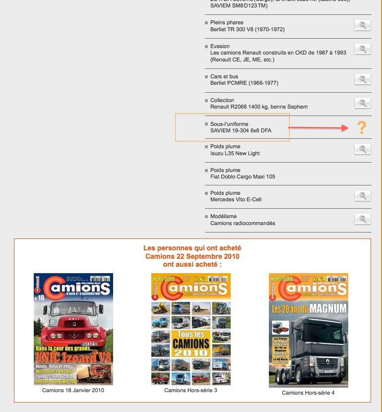

Quoha tu n as pas le num 22 de Camions ?!

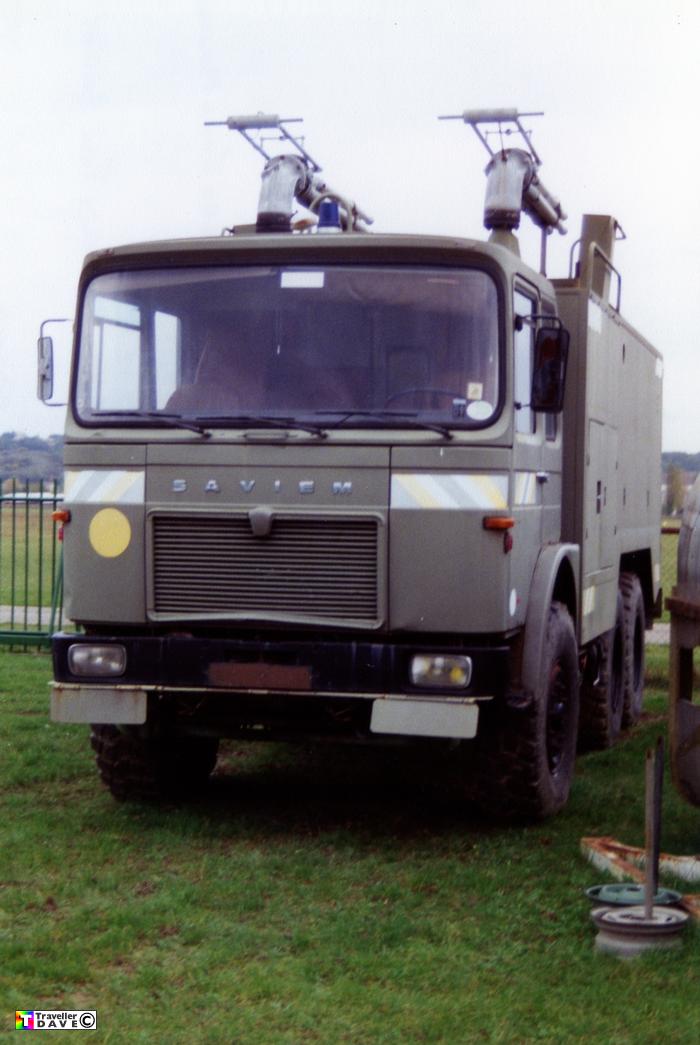

Voici la légende sous l'image de Dave
Saviem 19.304 DFA . Vehicle Mouse Aérodrome (VMA) 6x6 .
Seen 13.11.00 Ancone Fighter Plane Museum (26) Drome . France . Biro Bicocarbo 5000 Foam equipment . Fitted with MAN V10 diesel engine .
Et l'histoire du N°22 n'était pas une connirie. Bizarrement, la page n'est pas accessible en visuel :roll:

Le non constructif vous remercie pour cette info, car ce bouquin était a droite de ma place et en haut de la pile! :mrgreen:
Je cite :
V8 128x10 MAN D2858MX de 15.045L réglé a 335ch SAE.
ralentisseur pneumatique (frein sur échappement).
PTAC de 21t
embrayage bi-disque sec a assistance hydraulique.
boite ZF 5K110GP a 9rapports
Pont arrière type : HD 1045 avec bloc dif
Pont avant type : VA 0624-03 (toujours en prise)
Monte pneu : 1400x20 XL d'origine.
2 exemplaires au moins pour la France carrossé par Biro. :mrgreen:
