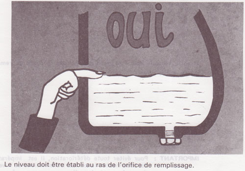

Aujourd'hui j'ai vidangé pont arrière, boîte de vitesse et boîte de transfert.
Sur chaque, 2 écrous : un pour la vidange, et un pour le remplissage. Pour moi l'écrou de remplissage sert aussi de niveau : je remplis jusqu'à ce que ça déborde et la quantité est bonne.
Sauf que là, j'ai l'impression de devoir en remettre plus que j'en ai enlevé, alors qu'il n'y a visiblement aucune fuite... :?: Du coup je n'ai pas rempli jusqu'au débordement, mais en remettant la quantité que j'avais vidangé.
Je n'ai pas trouvé les quantités exactes d'huile pour la BV et le pont arrière, est-ce que vous les connaissez ? (pour la BT ça c'est dans ma doc : 3,7 L)

Alors pour un pont ne pas mettre jusqu'a débordement est préférable! :mrgreen: :mrgreen:

Moteur Saviem 798 6 cylindres Turbo 150 ch 14 litres sans le filtre.
Boite de vitesse 7 litres
Boite de transfert 4.5 litres.
Pont ar 6.5 litres
Pont Av 4.8 litres
Boitier de Direction 3 litres
Pour les huile, j'ai reponndu sur le post faut mettre de l'huile.
