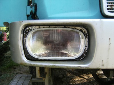

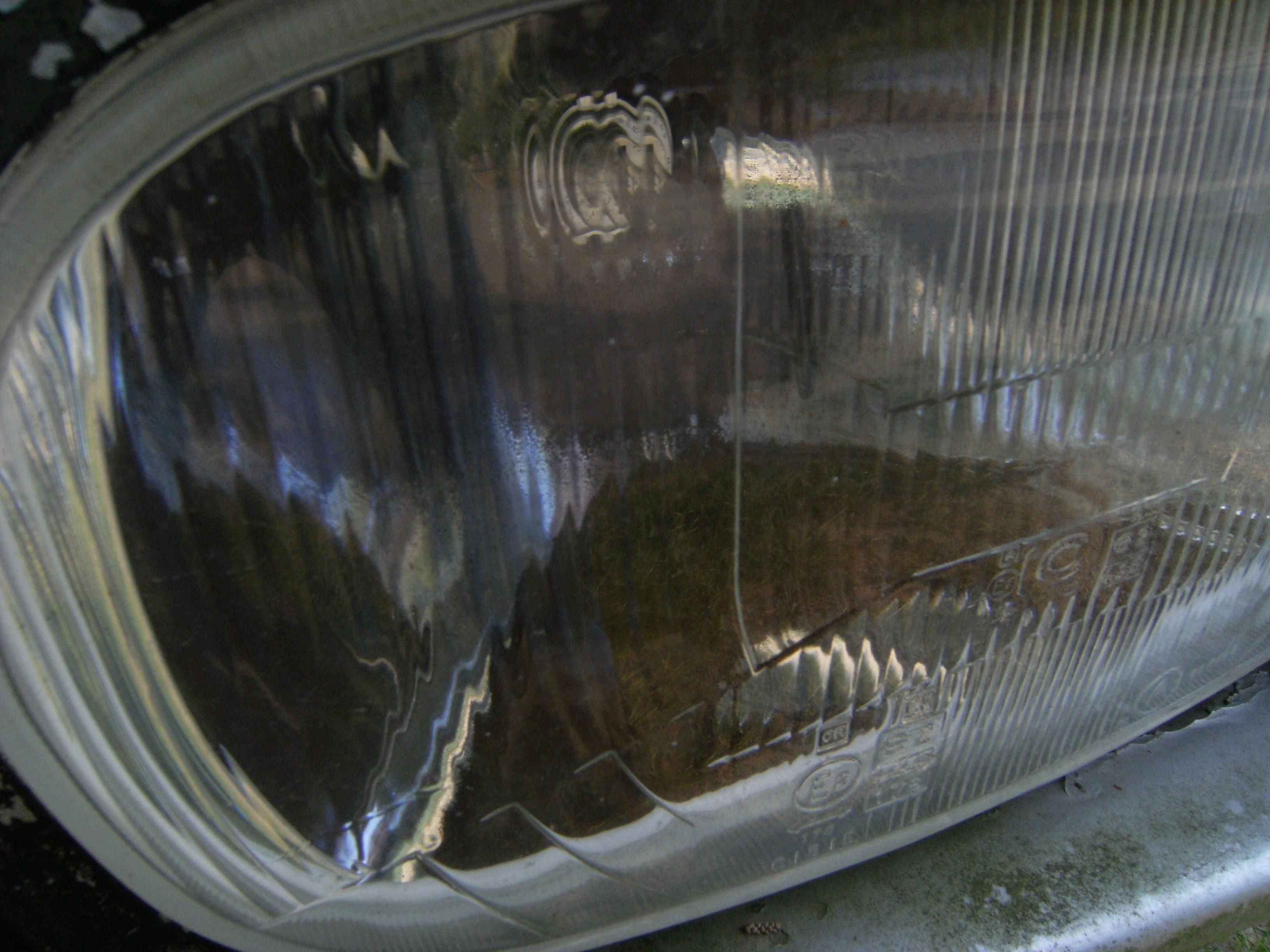

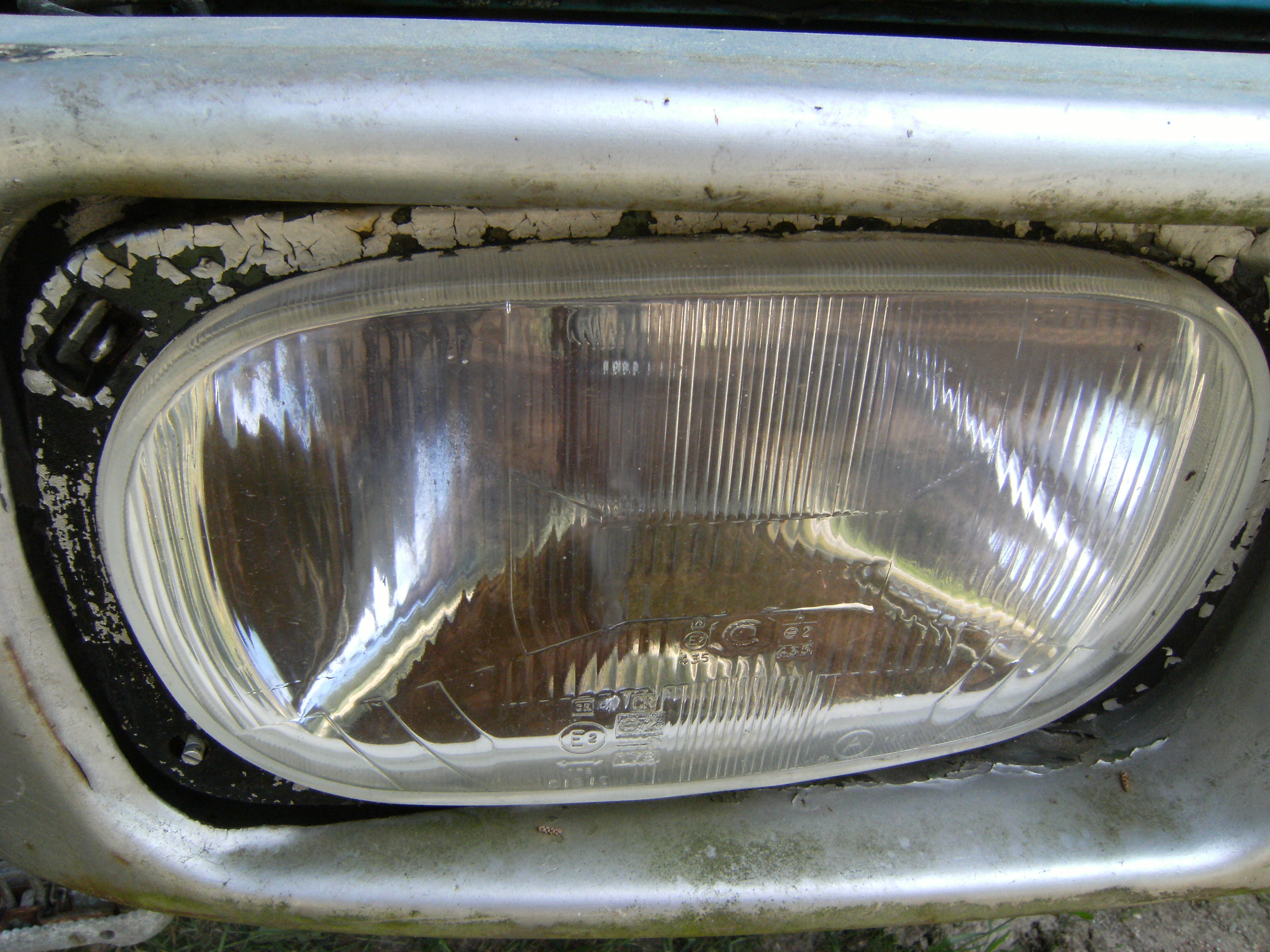

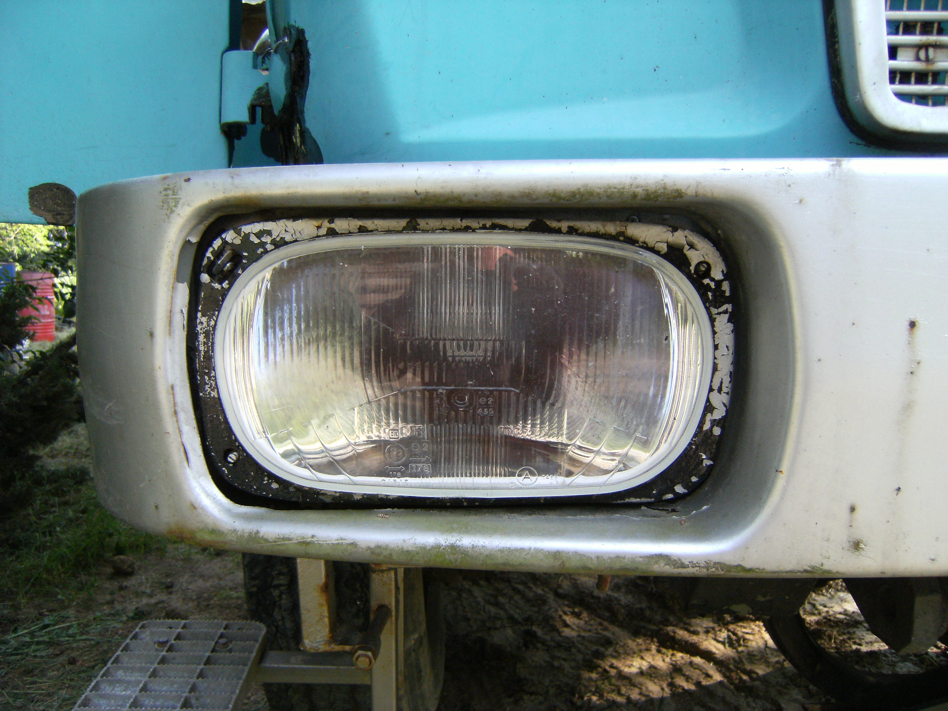

Je dois passer le CT ce mois ci, et au dernier ct, il avait été noté une détérioration du phare avt droit, je pense que cette fois ci, il ne passera pas...A moins que vous ayez une adresse cool de CT dans le 34 ou le 11...
J'ai démonté l'optique, j'ai une référence valeo, mais je ne sais pas si ils font encore ces modèles (hypothèse rachat neuf), sinon, je pensais juste remettre de la peinture chromée, mais j'ai peur que cela ne réponde pas bien en terme de "réflexion de la lumière" face aux appareils du contrôle. Le verre n'est pas désolidarisable de l'optique (hypothèse de rechromage de la pièce).
Voici quelques photos, pour vous faire une idée.

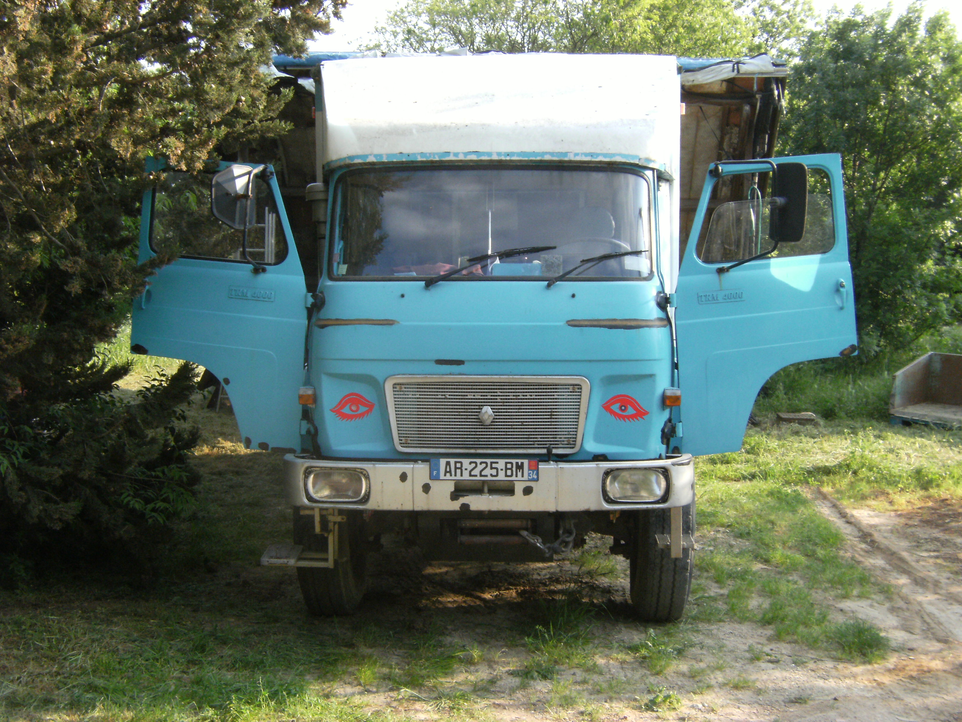

mon bébé !!
mon bébé !!

attention les phare de tp3 (sg2) ne sont pas pareil !!ceux des trsm sont plus gros et plus rond sur les coté
on les retrouve sur les bus saviem il me semble (a confirmer!!)
mais je pense que tu devrais assez facilement trouver des phare de sm8 "normal" soit sur des épaves perdu en rase campagne soit sur le bon coin ou peut être encore dans les casse PL
il y a sinon effectivement la solution de démonter ton verre (et de le recoller ensuite) et de le faire rechromer ! faut voir si tu peu trouver quelqu'un pour te le faire pas trop difficilement
il me semble en avoir vu des neuf a 100 euro sur ebay ou LBC

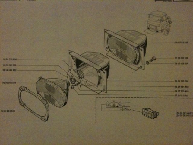

le problème vient que cet espèce de chrome réflecteur vieillit mal et que dans les casses bien souvent ... c'est pareil, autant repartir sur du neuf. voici l'éclaté avec les réfs, si tu dois les choper sur eBay ou autre en soit disant neufs pose une question au vendeur car il doit avoir l'emballage avec cette réf: 50 00 083 565

merci les gars pour le plan des optiques et effectivement ma plus grande crainte en casse et de retomber sur des phares ou le chrome se barre !!
sinon, olivier, sur la vue éclatée, je l'ai aussi, j'ai remarqué qu'il y avait deux réfs différentes la 565 et la 564, je pense que c'est pour l'optique droit ou gauche, mais sur mon éclaté, je vois pas bien comment repérer le gauche du droit et prendre ainsi la bonne ref !
