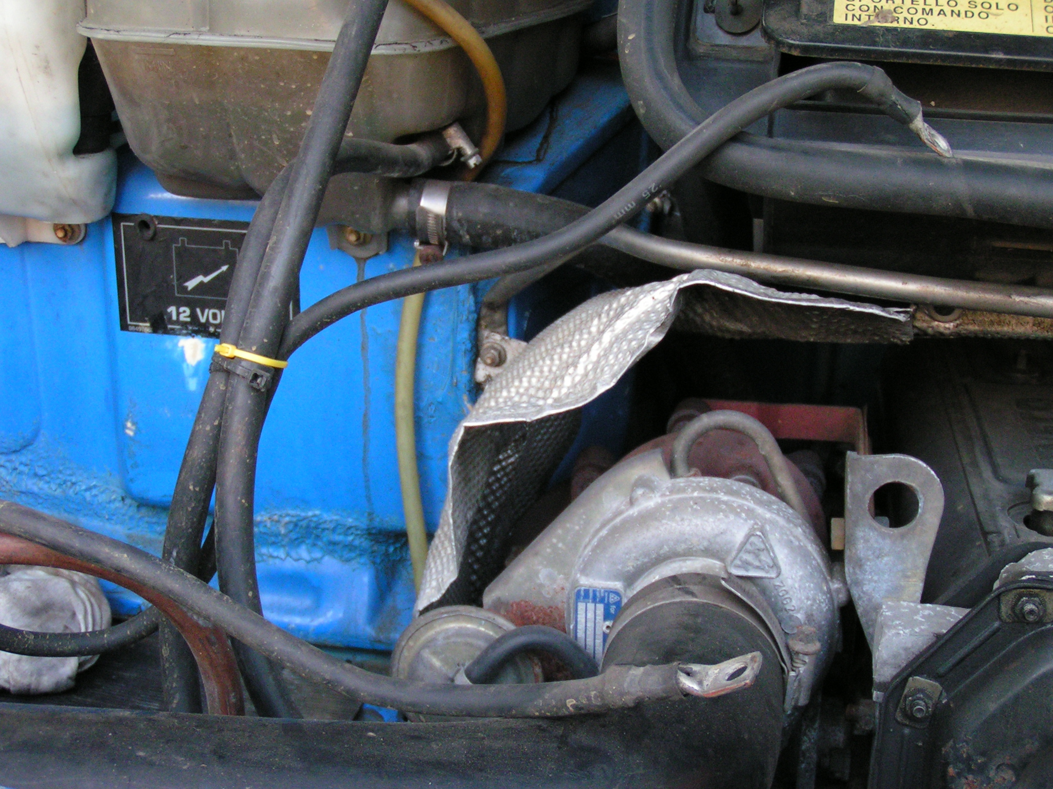

j'ai eu quelque souci electrique depuis mon retour d'islande
je viens de m'apercevoir qu'un fil de masse noir 25 carré est complètement débranché des deux bouts d'ou peut être la source de mes problèmes
le souci c'est que je ne sais pas ou il est branché
je vous mets un petite photo on peut voir le fils au niveau du turbo je pense que qu'un bout est fixé sur le moteur au niveau de l'anneau qui sert a sortir le moteur mais l'autre bout mystère ?
si quelqu'un peut m'aider :idea:
kenavo
philippe
le fil en question qui est noir on peut voir les deux cosse debranchées

ben alors personne n'a levé son capot ce weekend :wink:
please help me :idea:

Salut
ce matin j ai vu un 3510 et il n y avais pas ce câble
perso , j irais plus sur un câble rajouté qui servais a autre chose
a plus sylvain

Re: fil de masse debranché
Message par nh3 »
Depuis ta batterie, il te faut un fil qui va le moteur et un autre sur le châssis, si tu as déjà ces deux là, alors tu peux enlever celui-ci ! Normalement les masses pour la caisse sont reprises sur le châssis de l'autre coté.
Message par philippehj61 »
j'ai rebranché ce fameux fil du - de la batterie au moteur
depuis le camion redemarre
c'est bizarre car il y a déjà les fils de masse d'origine
mais bon le principal c'est qu'il redemarre
kenavo
