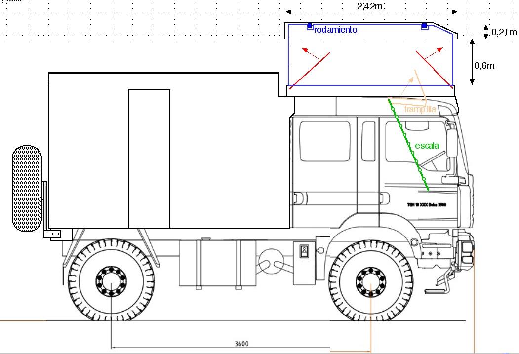

Re: Transmission et taille de roue (Man TGM)
Comme je vous le disais dans ma présentation pour le moment mon TGM se limite à un bon de commande! Mais voila nous avons quand même bossé sur sa métamorphose et en voila une aperçue:
Il s'agit d'un double cabine car il faut bien loger toute la famille. sur le toit de la cabine une capucine pliante qui servira de chambre pour les enfants. la chambre des parents étant dans la cellule.- vieux-new-one
