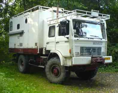

Message par traban61 »
il n'y a pas des trm 2000 avec des ponts droits ?
trouvé ça par hasard sur le site renault

Pas à ma connaissance !

Pour moi ce n'est pas un 2000. orcH orcH
En fait le citerne de l'armee de l'air est un TRM180.13 :roll: :wink:
http://olivier.carneau.free.fr/photoeng ... /index.htm

Détail troublant, un TRM2000 ou un tout autre TRM aurait eu le trou d'homme dans le toit or ici rien!
A mon avis c'est un renault 4x4 civil. :wink:

bha non c'est un ancien camion citerne qui servait sur un aéroport de la marine....
