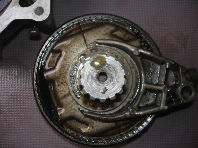

Bonjour a tous,
J'ai déposé la partie réducteur sur mon b, et j'aimerai savoir si la partie fourcette et mécanisme comporte du jeu, sur le mien sa me parrait asser important.
Merci de voler a mon secour
aamicalement
Rémi
le jeu dans cette pièce est t'il existant?

Re, au fait j'ai fait rééquilibrer les arbres de transmision (P av et ar) sur l'arbre AV, le croisillon côté BT était grippé donc changé et après remontage, les vibrations se sont aténué mais toujour un peu présentes. Donc j'ai ouvert le carter pont AV et tous me parrait visuellement correcte huile clair et donc j'ai déposé la partie boite de réduction pour la vérifier également car j'avais constaté un peu de limaille sur le bouchon aimanté et l'huile plus sombre, au niveau du roulement étanche sa parrait être ok et je me pose la question sur le jeu des éléments centraux. Sont t'il normale?
Peut-être que quel qu'un pourrait m'éclairer.

J'avais pas vu ton inter...
Je n'ai pas fait très attention trouvant le jeu "normal", quelques milimètres, je ne saurais dire exactement...
