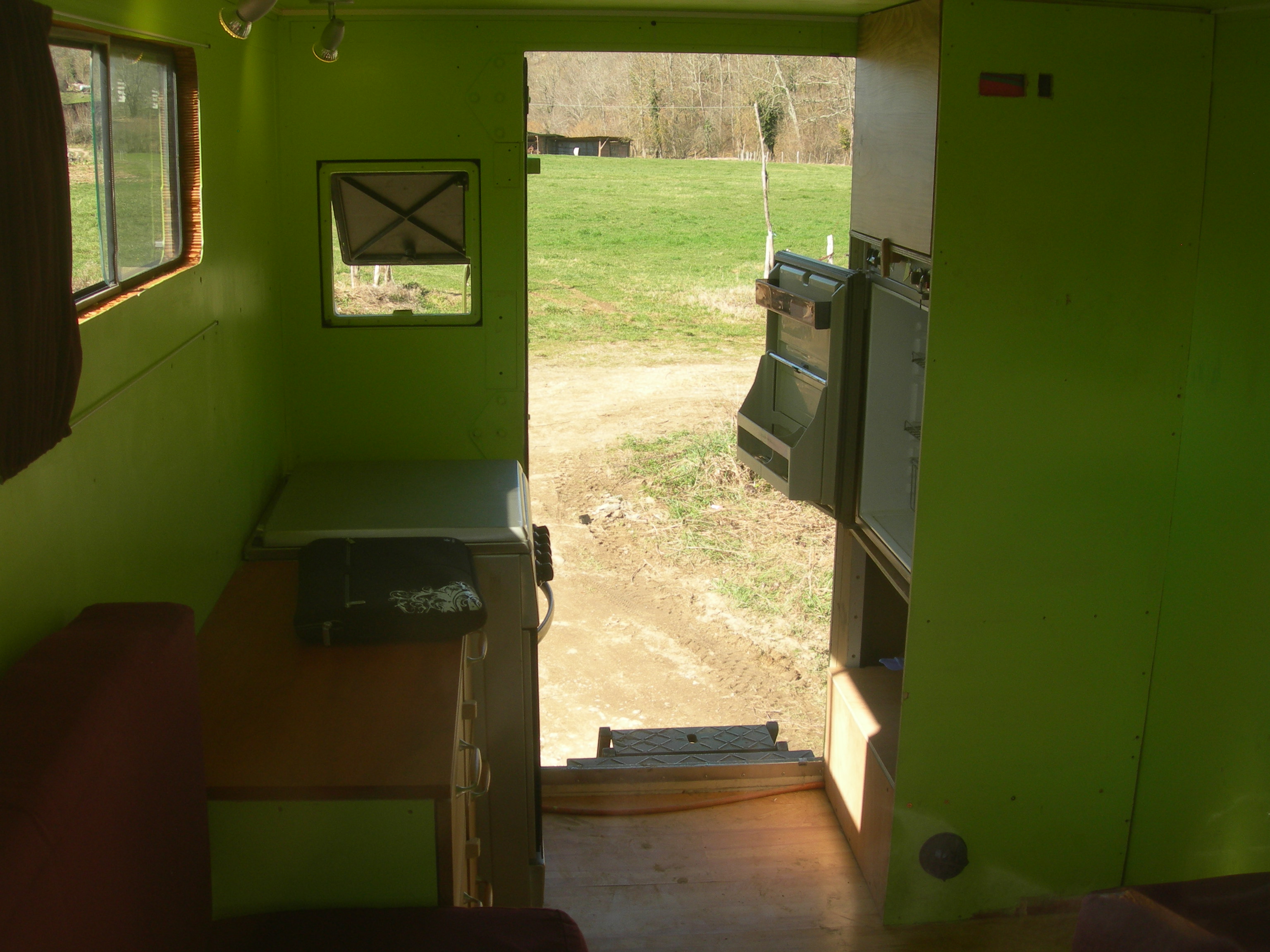

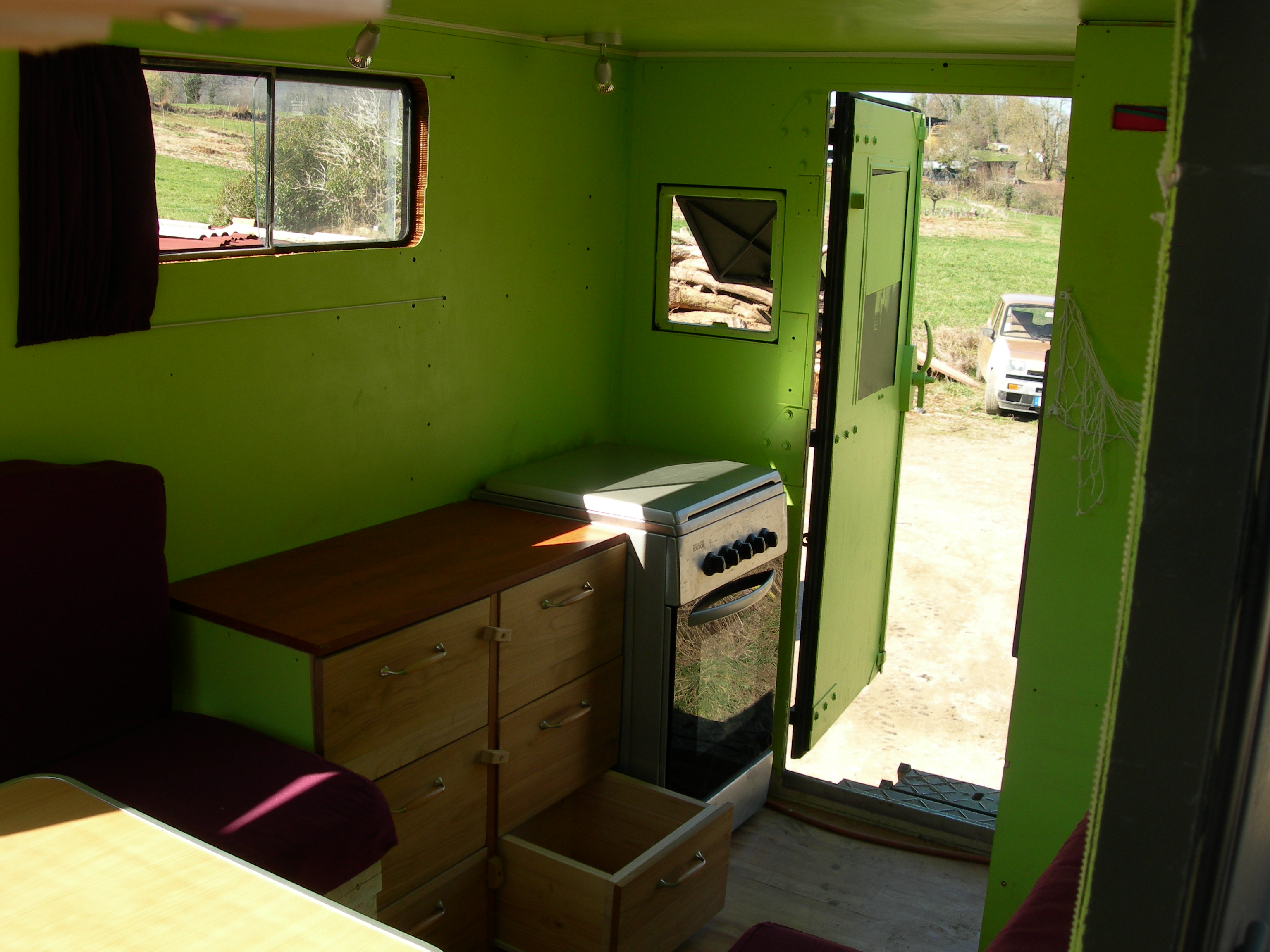

donc voila je poste quelque photo de l'aménagement du shelter....

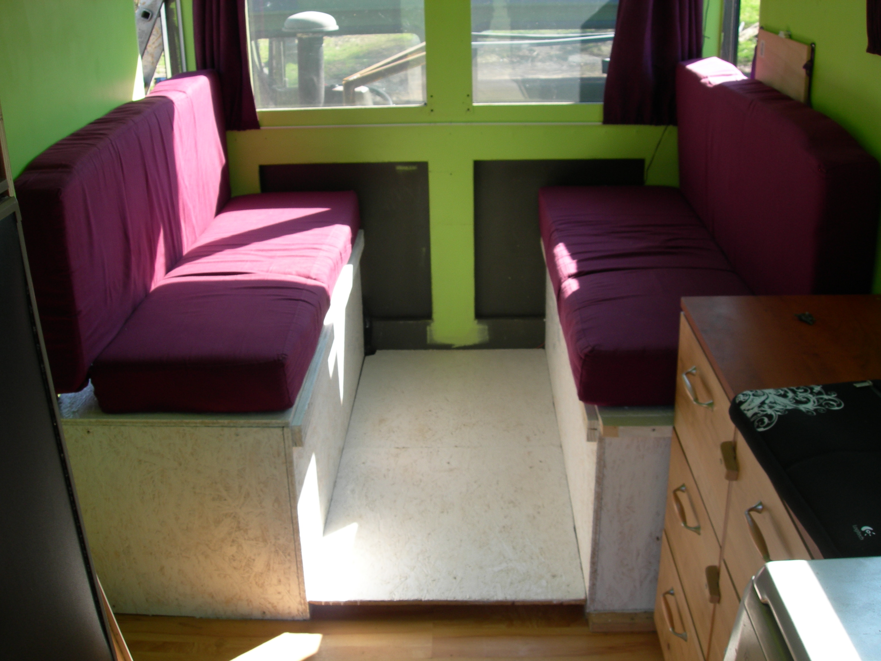

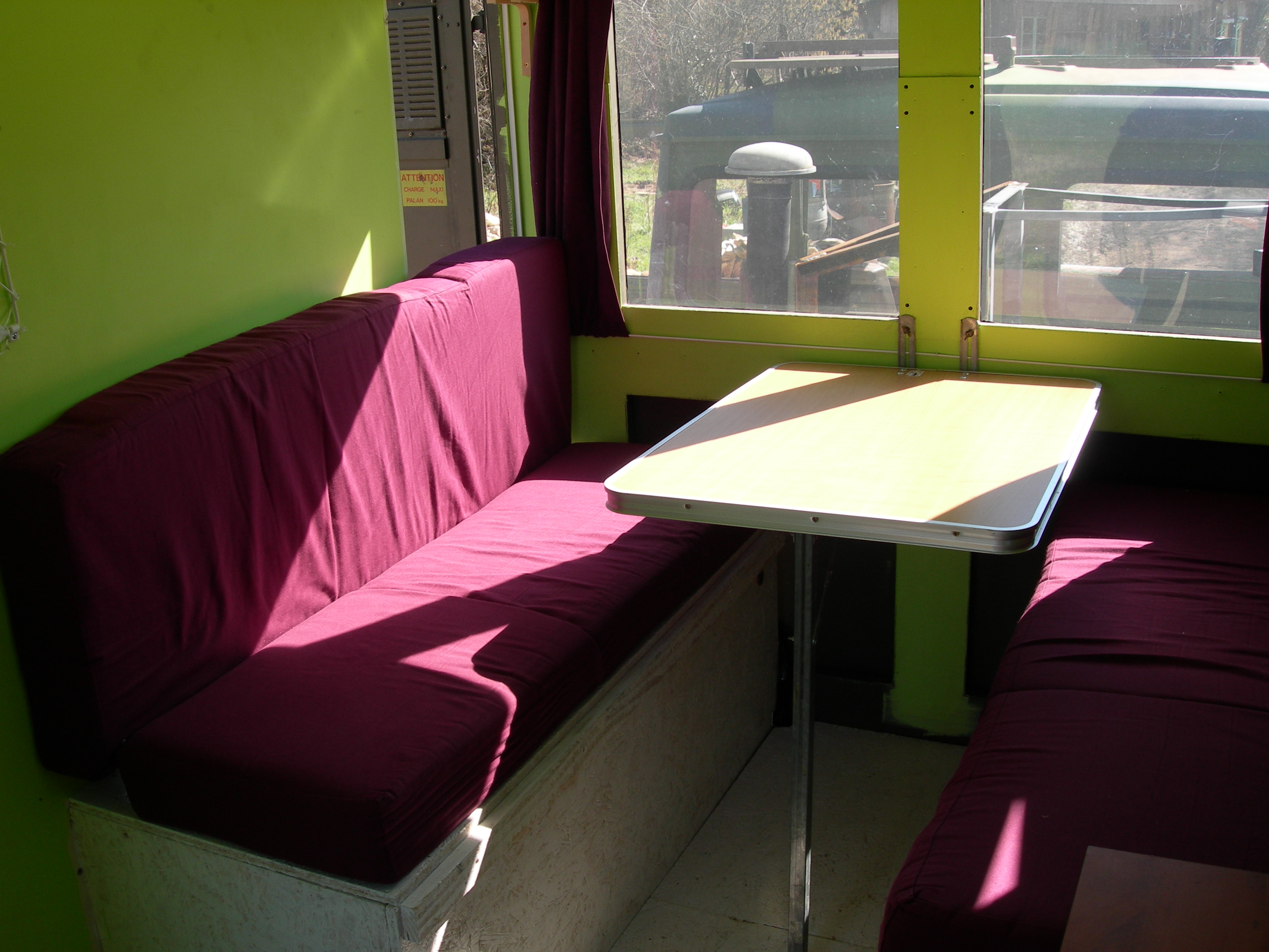

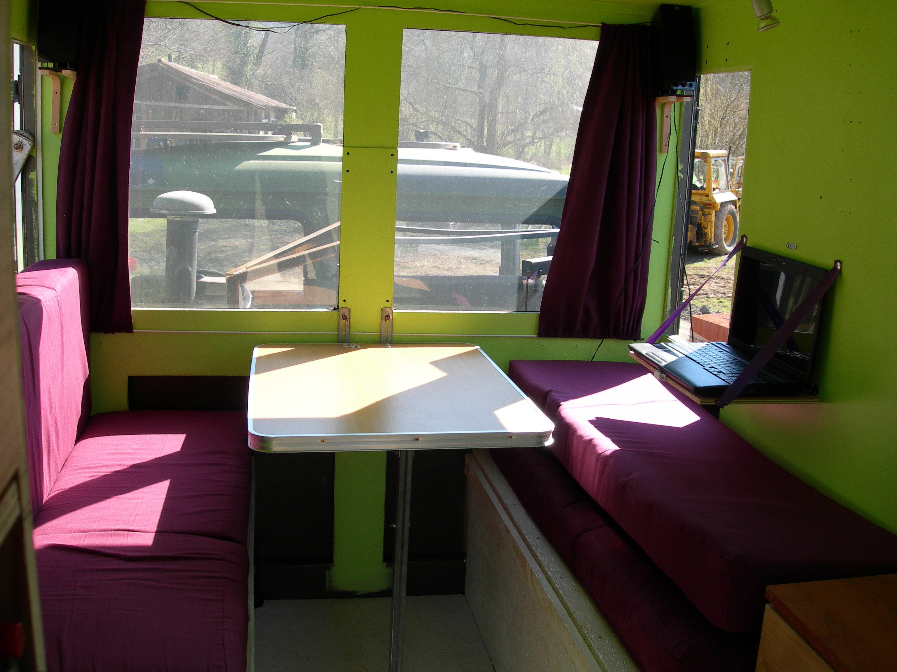

voila le coin banquette/lit....l'ordi pour mater des film......j'ai enlever les plaque d'acier au fond pour les remplacer par du lexan de 6mm

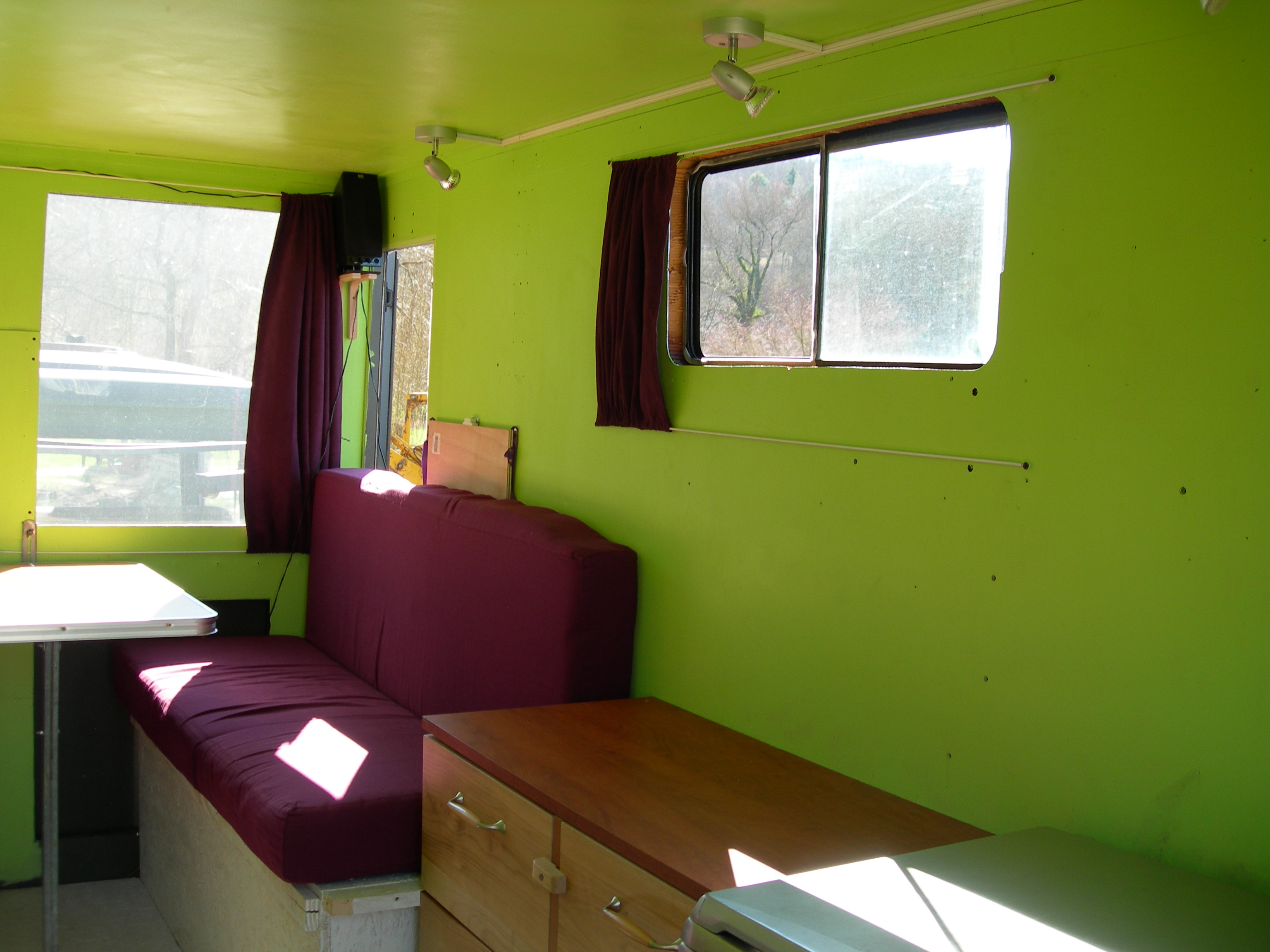

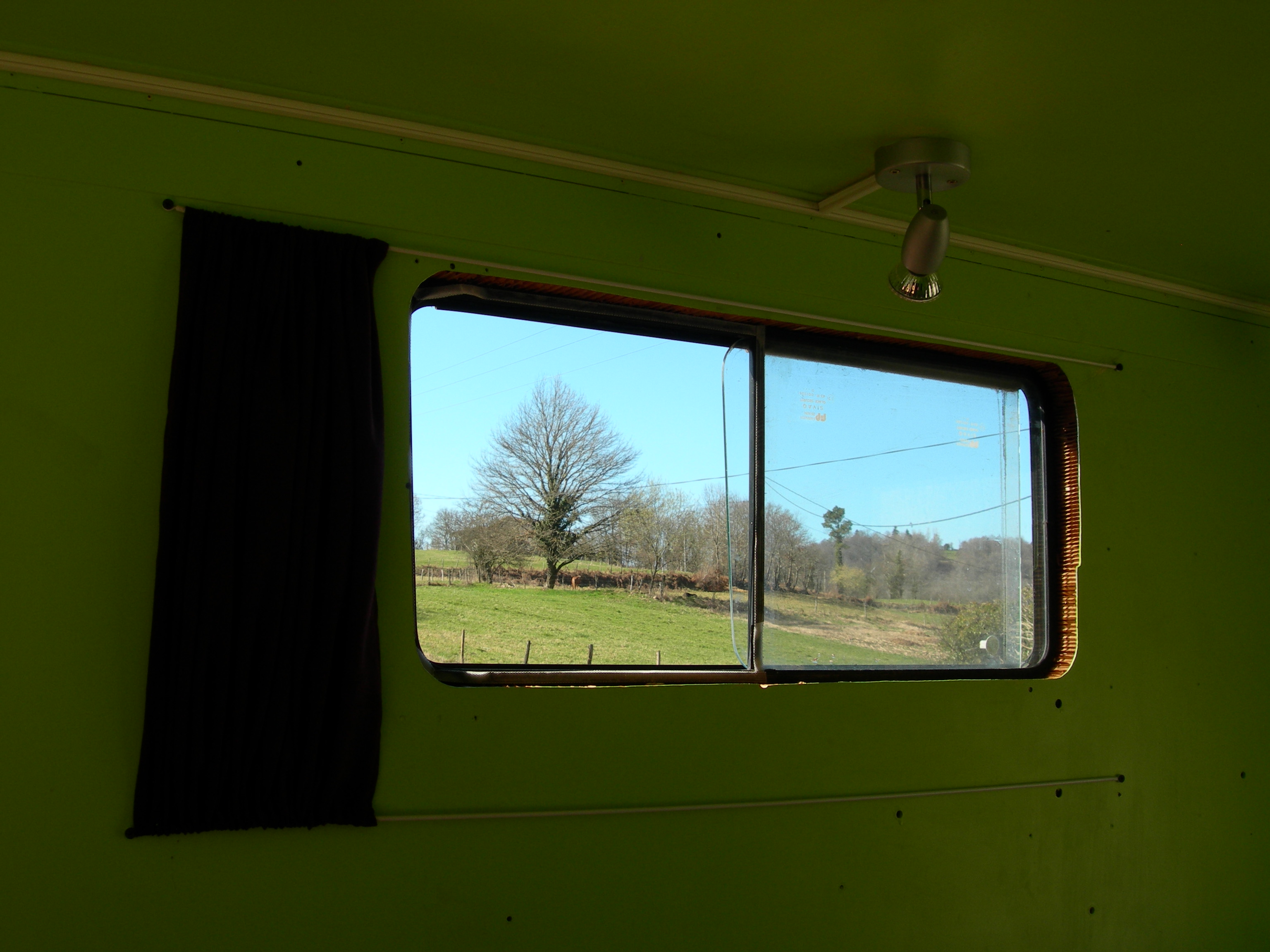

une baie coulissante qui est autre que la vitre arrière de la cabine qui servait en configuration transport de troupe a discuter avec les gars derrière (je suppose)

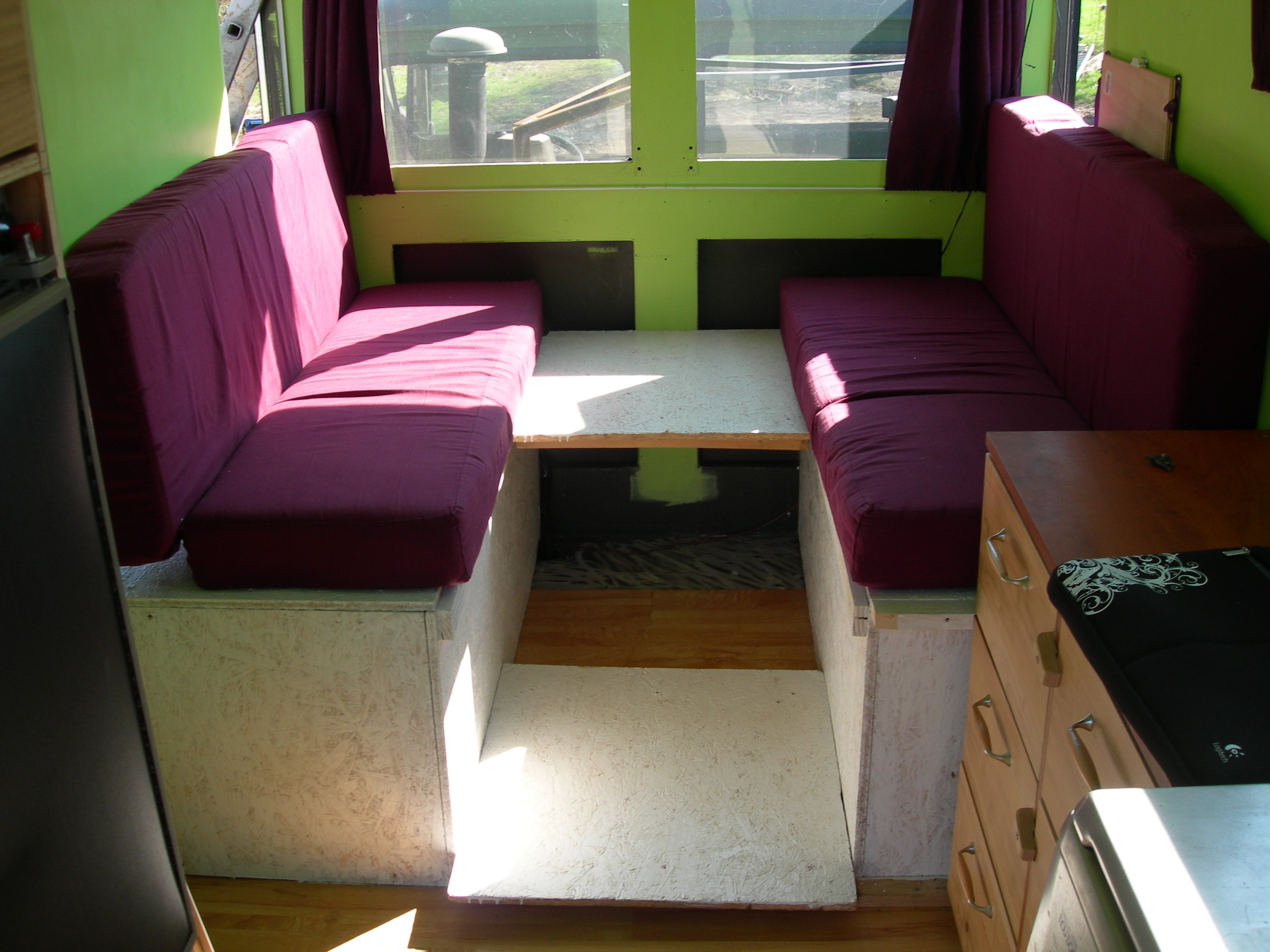

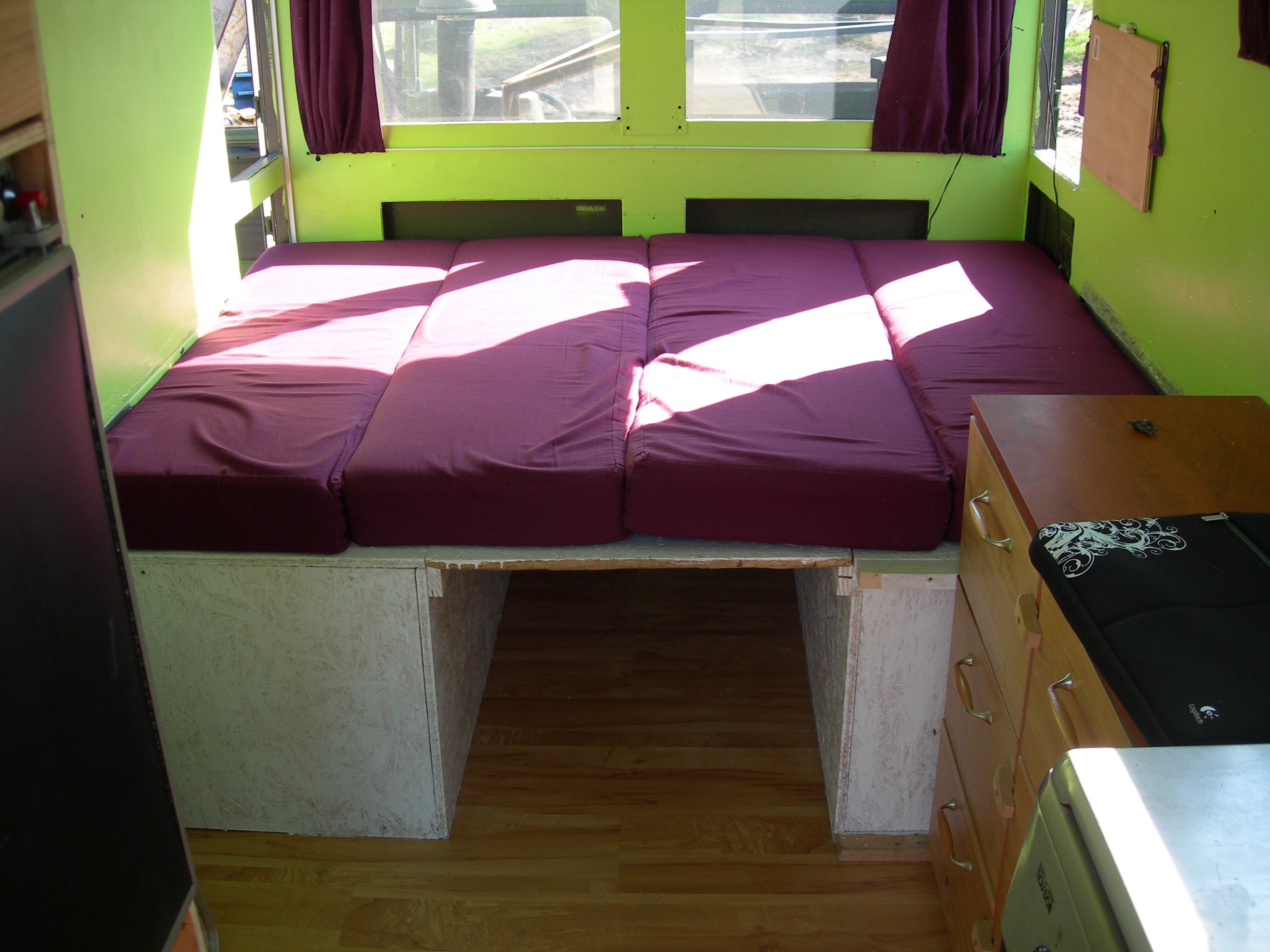

le passage des banquette en position lit....

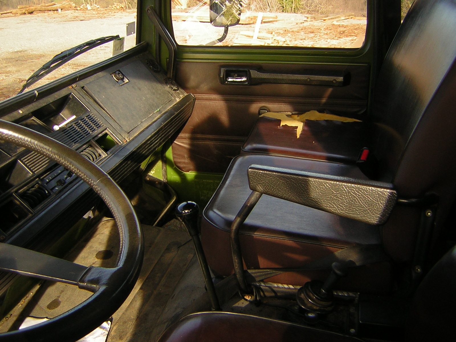

maintenant un petit tour dans la cabine:
un petit avant-après??
...avant
...avant
après...
après...

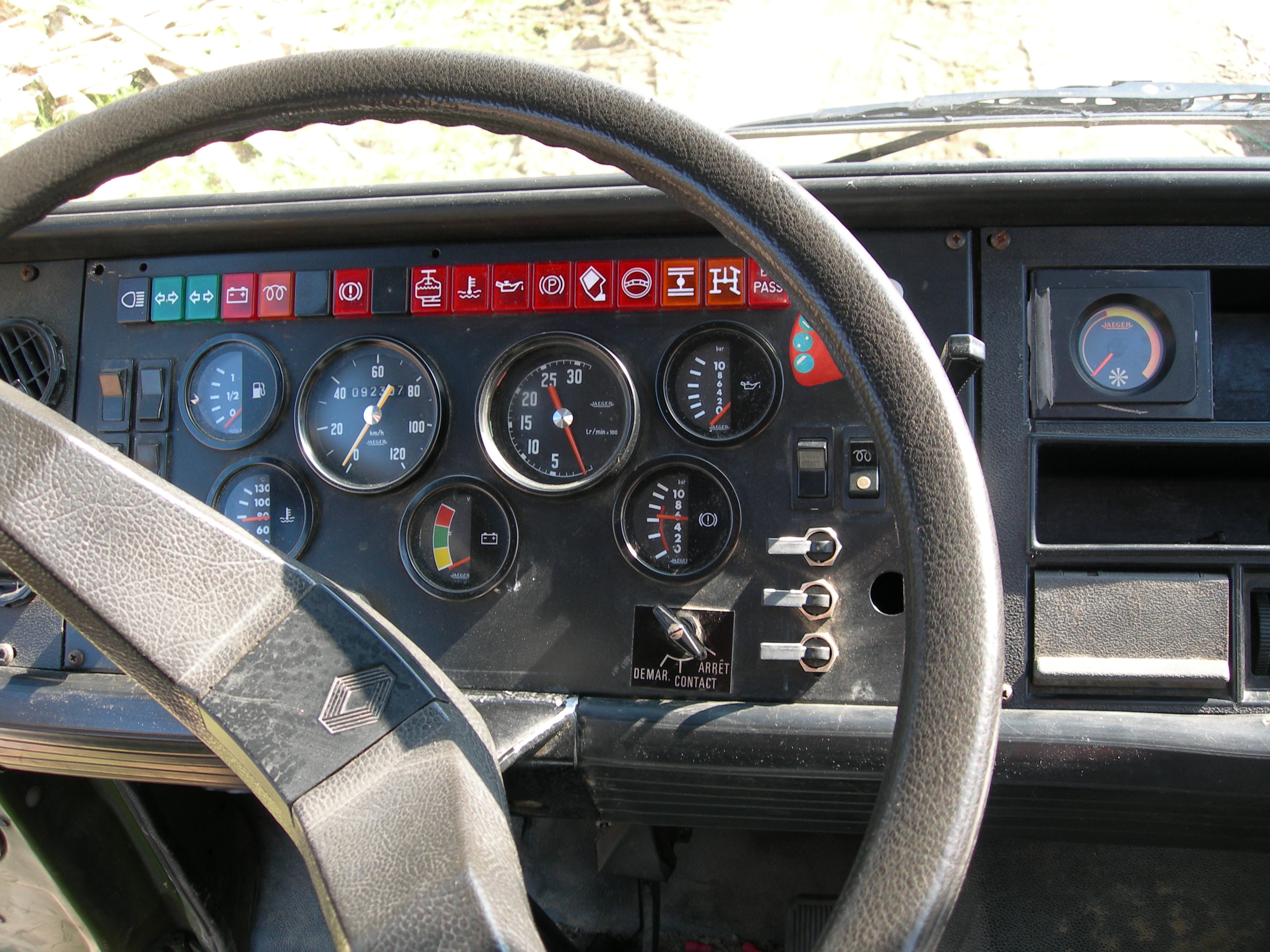

le tableau de bord avec les trois inter pneumatique (normalement s'est un inter électropneumatique qui nous obligeais a passer en courte des le crabotage du pont av)<br />-en haut passage en 4 roue<br />-au milieux passage en petite<br />-en bas blocage du diff<br />monter garce au explication de gilc2938<br />au dessus du cendar j'ai mis un mano de pression de turbo de r5 alpine turbo....je sais!! sa sert a rien m'enfin....a l'origine il y avait un compteur horaire
dans ce boitier noir il y a deux (ou trois) fil qui sont prevus pour alimenter une radio (en 24) mais il est très facile de modifier ca en déplacent juste un fil au niveau des batteries il seront désormais alimenter en 12v...j'y ai mis une prise allume cigare pour recharger ordi,bigo,nintendo ds etc etc

C'est quoi les dimensions de ton shelter Côme ?
Ca existe en 2.10 de large ?
Tu as mis quoi comme support de PC ?
Bien joué il est bien sympatoche le 2000 ! Sauf la couleur j'm pas trop le kaki.... :oops:

les dim intérieur du shelter s'est (petit) 1.70m de large 2.50 de long et 1.75 de haut....ok s'est petit mais j'ai été le chercher a chauvigny chez jeep-fr et le soir je dormais dedant..... :?en effet j'ai une expérience plutôt mitigé de la construction "faite maison"d'une cellule....s'a ma guérie.....
je pense que les shelter en 2.10m n'existe pas sur les 2000 a la limite il faut prendre un shelter de trm 4000 et en reduire la largeur......
