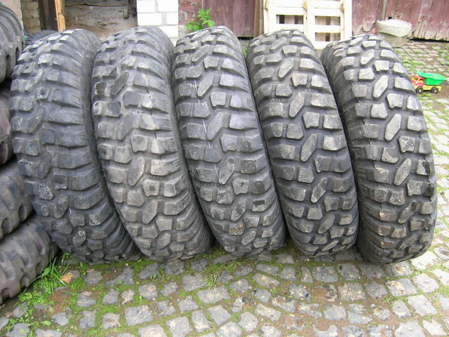

Aujourd'hui je pencherais pour de Conti MPT81 (existent dans tes dimensions?)
Au dire de mes collègues qui en sont équipés et de ce que j'ai pu essayer:
Moins bruyants à cause des petits pavés "aléatoires" sur bande de roulement.
Très bon dans le terrain (vs XZL) surtout en dévers et direction.
un poil meilleurs dans la neige (plus de petits pavés)
Par contre il se dit que la carcasse est moins bonne que les Michelin car très (trop) dur et rigide.
Presque impossible à monter, (trop) peu de ballonnement dégonflé donc moins de portance dans le sable et un peu moins de confort sur piste.
Flancs un peu moins protégés que le XZL.
L'idéal serait donc des Michlin XZL rechappé avec le profil conti! :lol: :lol:
Enfin... mes prochains pneus seront quand même des 81

Le conti MPT81

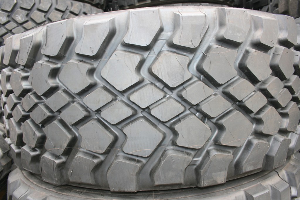

le XZL wide base, avec la nouvelle bande de roulement. Vivement que ce soit appliqué à toute la gamme!

Tiens une vraie photo du MPT 81 :

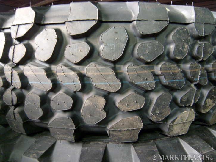

Sinon il y a le Uniroyal T9 aussi qui semble sympa, quelqu'un le connaît ? :

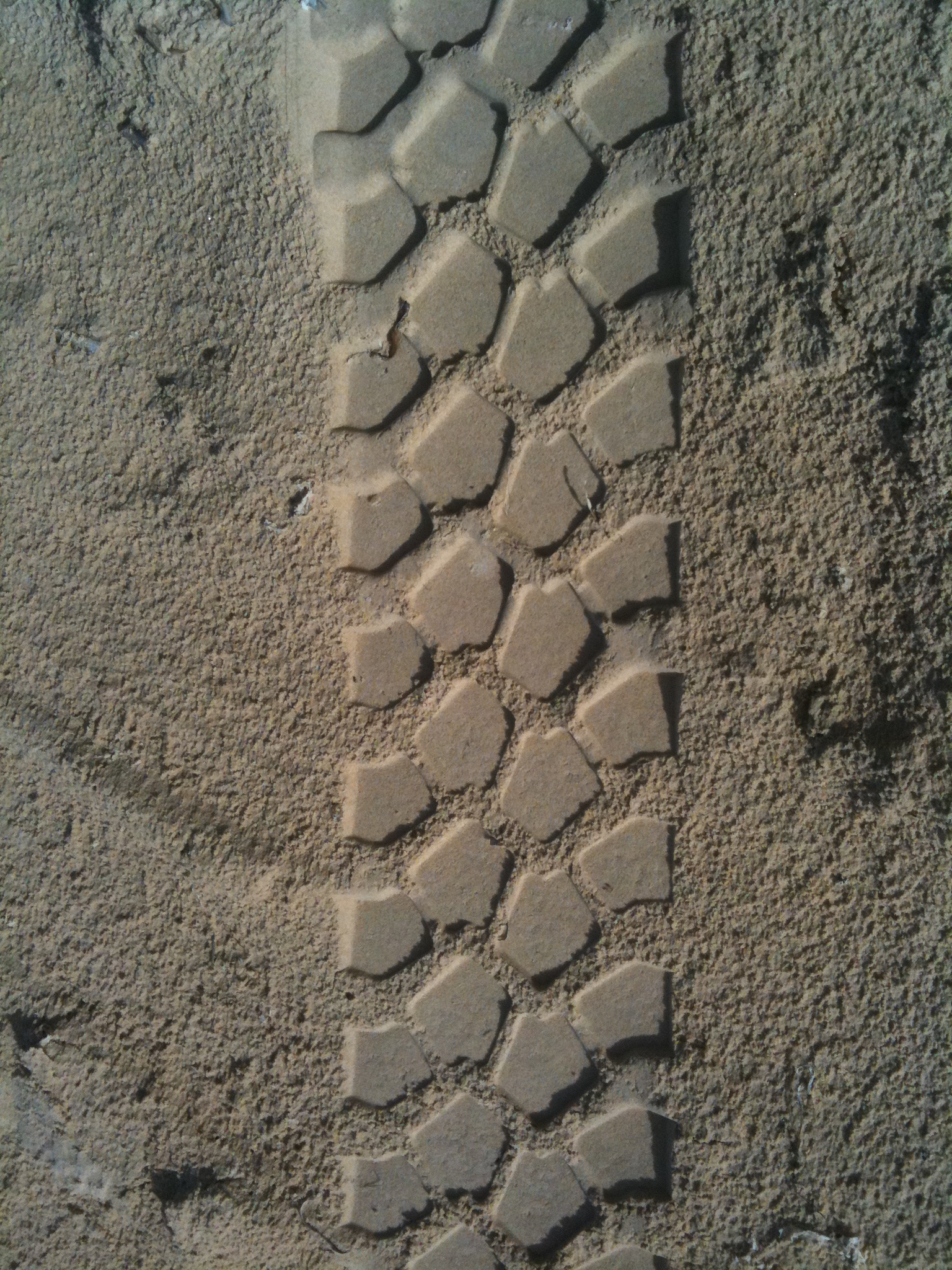

en tout cas les 'chelins font des belles traces dans le sable... :o
(ceci n'a strictement aucun intérêt, mais bon c'est joli...)
ok :arrow:
jolies traces du XZL, quid du MPT 81?

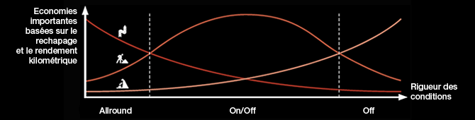

Comme tu es en 22.5, as-tu déjà pensé au pneus de camion de chantier?
Y'a des choses intéressantes, avec plus ou moins de crampons, plus ou moins route ou Off-road.
Intéressant car pas trop bruyant sur route, bon dans la neige ou dans la terre... sauf dans le sable ou tu ne pourras pas dégonfler...
Regarde chez Michelin ou Conti.... regarde aussi les camions sur les chantiers!
Y'a des pneus spécialisés pour le train directeur avec des déflecteurs sur les flancs pour les pierres, des pneus pour roues jumelées etc...
les 3 types de pneus chez conti, Allround, on/off, off et leurs applications....
