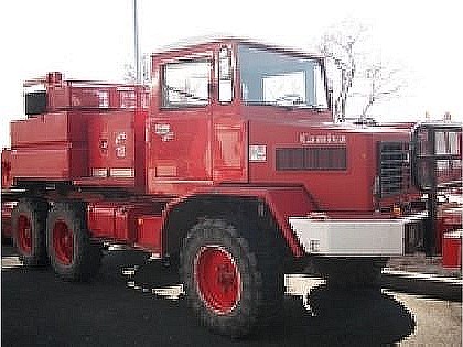

la photo pour le souvenir
Original ?? en tout cas une jolie bestiole MOL 6x6, mise à prix 1500

Pas beaucoup d'info sur ces camions, moteur Deutz 110cv, ça a l'air plus que sous motorisé, mais y a t'il eu d'autre moteur dessus?

c'est un bien joli camion

ne serait ce pas celui ci qui refait surface ?
http://www.leboncoin.fr/utilitaires/309 ... tm?ca=12_s
Ville : Angoulême
Code postal : 16000
Année-modèle : 1986
Kilométrage : 6 000 KM
Carburant : Diesel
Description :
ex camion pompiers de marque M.O.L. avec seulement 6000 kms au compteur avec carnet entretien pouvant le justifier.
moteur DEUTZ 170cv.
carte grise VASP, 5 places.
vehicule sans tachygraphe pouvant rouler le dimanche.
je l'avais acheté pour faire un camping-car, mais par manque de temps j'abandonne le projet.
souhaiterais dans un premier temps l'échanger.
faites moi des propositions. Se sera le coup de coeur qui fera l'affaire.(pas d'échange contre une brouette!!!!!)
faire offre de préférence par tel. Mais répond au mail aussi.
