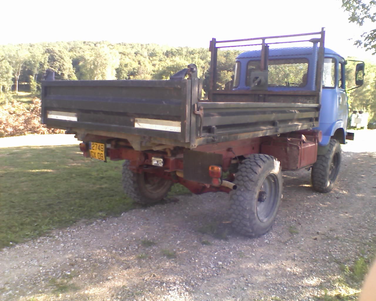

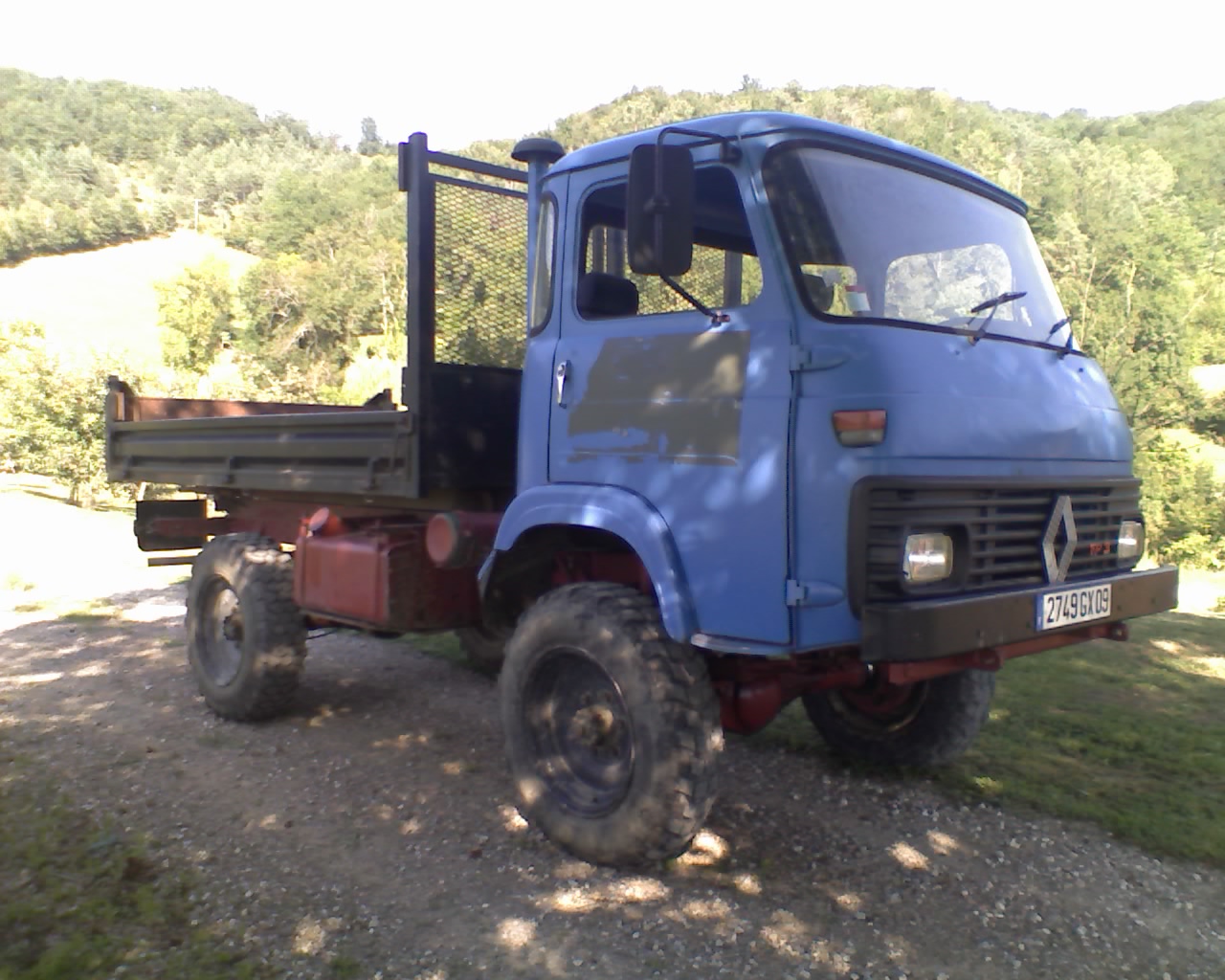

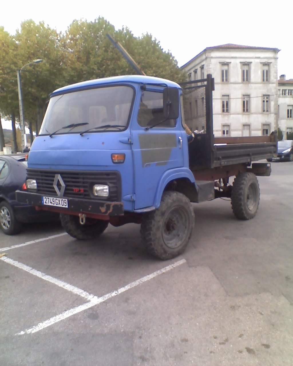

quand j'avais le mien, au début on lui a mis une benne :

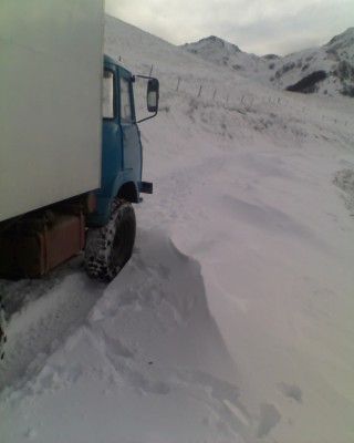

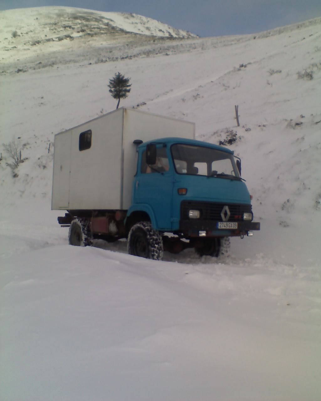

mais on s'est rapidement rendu compte que le tp3 n'est pas fait pour porter du poids, avec une tonne de charge il est à cul, et avait les lames à l'envers, c'est là que j'ai décidé de le modifier en cc :
mais après avoir cassé 3 ponts, un demi-arbre av et refait la boite de transfert mono levier j'ai décidé de passer à plus gros... (pour ce qui est de la casse des ponts c'était des courts de tp3 essence : 7x44 ou dans le genre, avec moteur 712: à chaque fois qu'ils ont lâché c'était à basse vitesse, voir au démarrage!!! (un mystère que je n'aurai jamais élucidé!) cela dit dés que je suis passé aux ponts longs d'origine tp3 mazout je n'ai plus eu de souci)...

Côme, sur les photos ton TP3 est vachement "haut sur pattes" t'avais changé les lames ?
