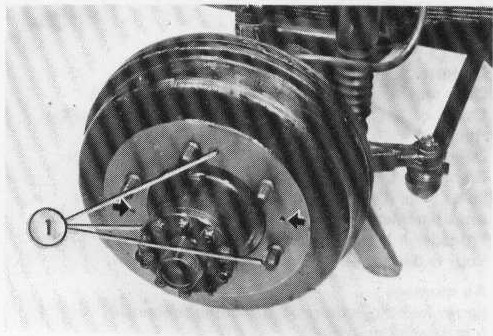

C'est vraiment simple, la preuve j'y suis arrivé
Bien détendre les excentriques et visser les deux vis fermement et en même temps... quelques coups de marteau pour décoller et hop
Et pas de clé de 65...

Le tambour n'est donc pas serré avec le gros boulon central et ne serre pas sur les roullements....
J'ai un autre type de montage dans la tête moi....
Tant mieux si c'est plus simple que je croyais !!!!
C'est idem derriere ?
Merci, je vais tenter sa des que je recois les cylindres adequats. Yoda
Fab

ne touche pas a l ecrou central il sert au reglage du roulement
a plus sylvain
a plus sylvain

Il faut démonter la roue, démonter le moyeu, puis avec un tourne-vis plat déverrouiller le gros écrou qui tient le roulement, ensuite dévisse à la main le gros écrou, tire la bague en forme de joint, dévisse les deux petites vis sur le tambour, force un peu et tire le tambour. Pour remontre le tambour remets le roulement, serre le gros écrou et fais tourner le tambour à la main en secouant jusqu'à ce qu'il roule bien sans avoir de jeu, et enfin à l'aide d'un tourne-vis il faut plier la bague.
- Messages : 3690
Re: Demontage tambours de roues TP3
Pas du tout !!!
C'est le meilleur moyen pour mettre le roulement en vrac !
On n'a PAS besoin de toucher au moyeu. La photo et le texte viennent directement de SAVIEM... même si les rédacteurs des docs techniques ont tendance à faire "compliqué", ici ce n'est pas le cas.
Rachid
Personnellement sur le mien si tu ne démontes pas le roulement, le tambour ne se démonte pas. Car le gros écrou de roulement sert à tenir le tambour, pas seulement les deux petites vis... Les deux petites vis tiennent le tambour en position centrale. Pour le réglage c'est plus facile que tu le crois, il faut juste éviter qu'il y ait du jeu, le tambour doit être fixe et en même temps rouler librement... Moi je l'ai fait plusieurs fois sans problème.
PS : le tambour du tp3 est différent de celui du sg2!!!!!!

Ok Denis, je préfère ta version !
Mais j'ai lu dans la revue technique militaire comme Rachid l'explique....

C'est la version sans démontage du boulon central sur mon TP3 !

euh la je voudrais bien voir une photoFabien 42 & 69 a écrit :C'est la version sans démontage du boulon central sur mon TP3 !

Le même que 3 post plus haut, pas besoin de demonter le boulon central pour sortir le tambour.
Fab

Fabien 42 & 69 a écrit :Bonjour Syl,
Fab
excuse fabien je pensez a rachid qui disais que sur le sien il faut demonter l ecrou centrale et que le tanbour ferais partie du moyeu
