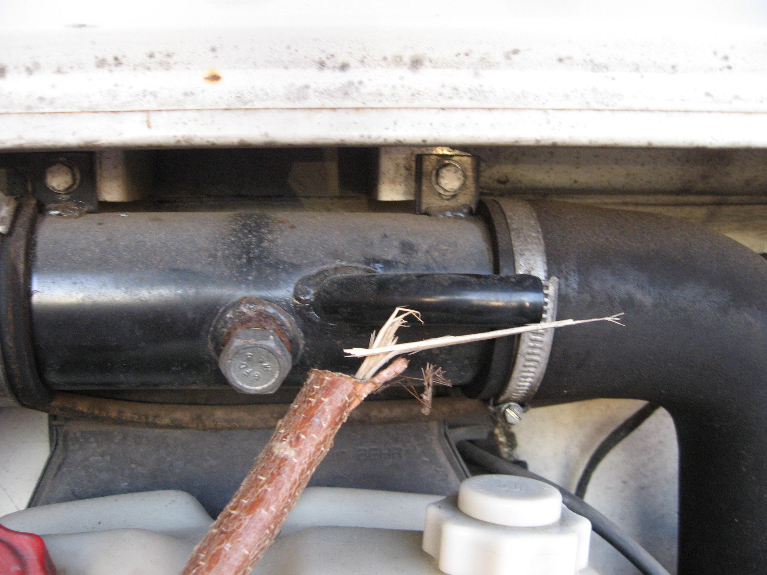

Message par mitch32 »
a quoi sert ce tube sur le tuyau du filtre a air sur un b 90
merci

Salut Michel,
(Je me suis permis de modifier le titre de ton post pour qu'il soit plus expressif).
Ce bout de tuyau métallique sert à connecter une durit de recyclage des vapeurs d'huile.
Il y a à l'arrière du moteur, en haut côté gauche, une boîte de recyclage des vapeur d'huile, et selon les montages la durit de sortie de cette boîte débouche soit sous le moteur (les quelques gouttes d'huile qui sortent finissent sur la route) soit dans l'admission d'air en se connectant sur ce bout de tuyau.
Si ce tuyau est ouvert sur ton B il te faut l'obstruer, un patin en plastique que l'on trouve sur les pieds de chaises d'écolier va parfaitement :wink:
Au passage : l'écrou l'on voit sur ta photo juste à gauche bouche l'emplacement du témoin de colmatage du filtre à air.
PS : tiens tu peux aussi lire ce post > viewtopic.php?f=3&t=1961&p=15293&hilit= ... air#p15291

ok merci pour l'info je vais colmater cette sortie
