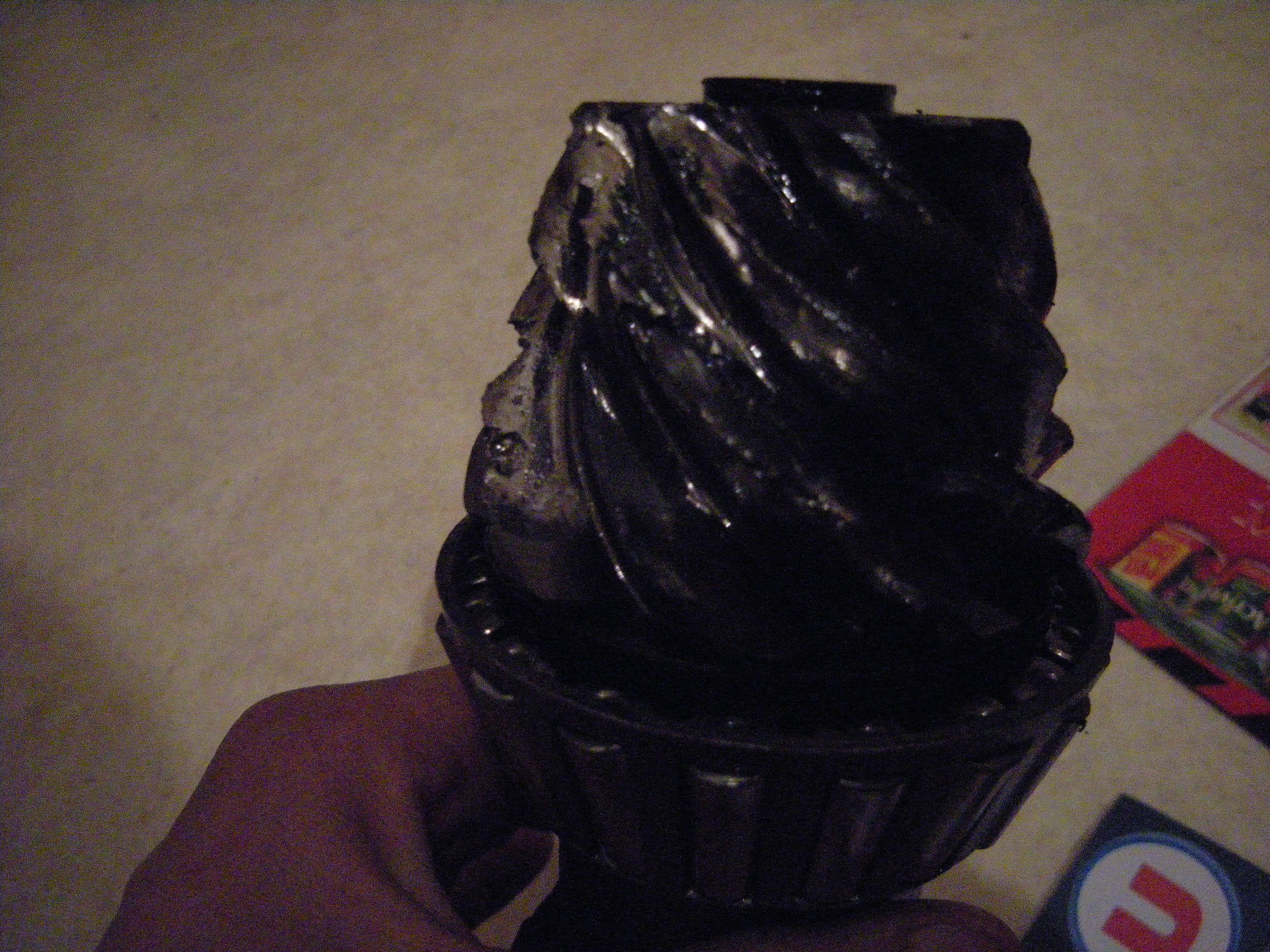

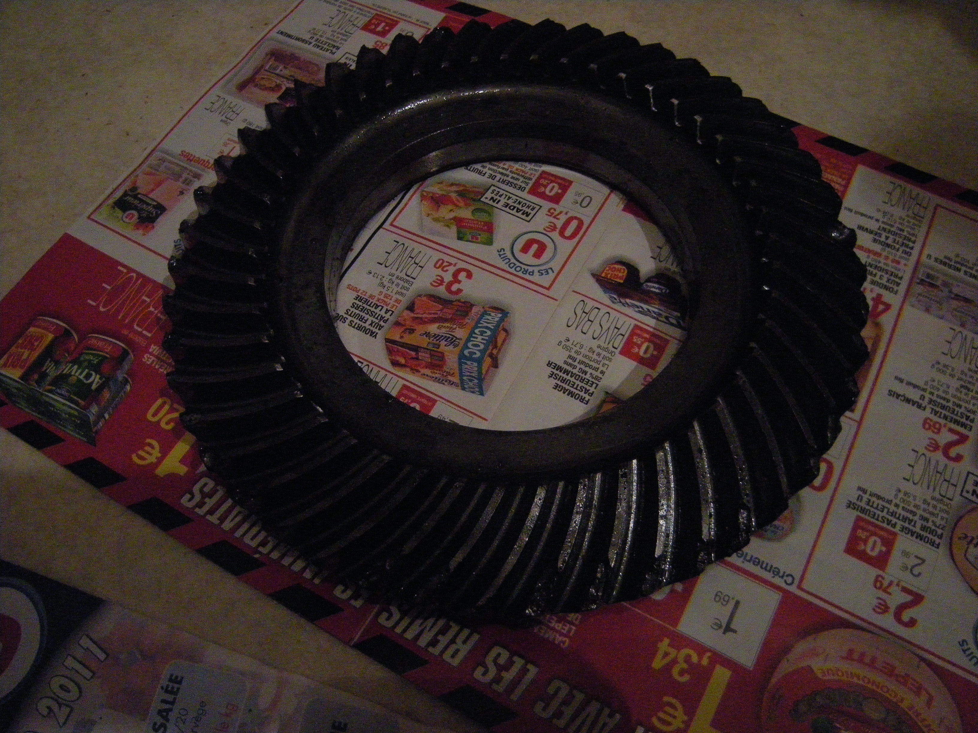

Message par sauvarie »
Salut tout le monde,voila mon mécano a ouvert le pont arrière et voila le résultat,la couronne est toute bouffée ainsi que le couple conique,ou vais-je pouvoir trouver ces pièces?

Message par gil »
Salut Herve,
je viens tout juste de passer par cette étape avec mon ivéco, compte le nombre de dents de ta couronne et de ton pignon d'attaque pour savoir quel modèle tu cherche certains sont plus facile que d'autres à trouver, pour ma part c'était 7/43 j'ai du l'acheter neuf et cela revient plutôt cher.
Sinon tu peux en trouver d'occasion, surtout ne va pas chez ivéco ce sont des voleurs.
J'ai des adresses ou tu peux trouver moins cher que chez eux.
Courage
Salutation Gil.
P.S : sur le forum voit IVECO: REPARER ENFIN: pont arrière ivéco 40-10 4x4
Salut Gil,merci pour ta reponse,le mien est un 9/47,par contre je ne suis pas arrivé a trouver la discussion que tu me dit sur le forum?

Message par gil »
re herve,
(Merçi nh3 pour le lien je n'ai pas trouvé comment faire.)
Tu as quelques infos et quelques adresses mais pour le 9/47 tu dois pouvoir trouver en occasion pendant mes recherches je suis plusieurs fois tombé sur cette dentition :o , si tu as besoin n' hesite pas c'est avec plaisir.

Message par claudius »
Salut Sauvarie, je viens d'acheter un iveco 4x4 et j'ai le même problème que toi. Le couple conique est HS. J'ai fait faire un devis par iveco qui frôle les 4000 €. Je n'ai pas encore démonté le couple conique, donc je ne sais pas si j'aurais d'autres surprises. Peut-tu me tenir au courant si tu trouves les pièces et je ferais de même si je les trouve. J'ai appelé Ital Express qui m'a dit que si mon couple conique était en 09 47, il pouvait m'en avoir un à 825 € HT et que pour l'instant il me fallait le démonter et être sûr que c'est un 09 47. Site Ital Express : http://www.ital-express.fr que j'ai récupérer sur ce forum dans un message de Gil que je remercie
Bonjour Philippe, j'ai moi aussi le pont arrière HS, apparemment le couple conique. Est ce que tu as réparer le tien et à quel prix, as-tu des bonnes adresses ? Merci
