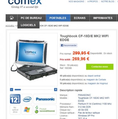

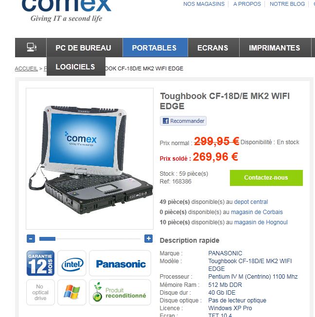

Toutes les solutions proposées sont sûrement valables ,mais elles me paraissent bien compliquées par rapport a un PC portable durci ,du type PANASONIC toughbook , qui sont etanches et pratiquements indestructibles (voir les demonstrations sur le site PANASONIC)
Ces PC qui sont très côuteux en achat neufs ,se trouvent en occasion , sur le net et on trouve des CF 18 a moins de 500 € (PC tablet déjà trés performants)
Pour les budgets encore plus serrés on trouve egalement des CFM 34 bien que limités par rapports aux performances des PC recents , mais qui feront largement l'affaire pour notre type d'utilisation ,et j'en parle en connaissance de cause, car j'en utilise un depuis de nombreuse années (de moins en moins car j'ai un CF 19 ,et je vais d'ailleurs peut être le mettre en vente sur le site avec cartographie et support de reception vehicule)et des chocs ,... et de la poussiere ,.... il en a connu , y compris en utilisation roulante.

Hello!
http://shop.comex.be/portables/toughboo ... -edge.html
ça me semble important pour être relayé... a ce prix là!!!

Le CF 18 est dans mon colimateur et semble bien LA valeur sûre pour ce genre d'ordi durci (on m'a dit l'avoir vu sur les véhicules des organisateurs du Dakar (qui ne doivent pas manquer de choisir ce qu'il y a de mieux)
Merci Nomade, à ce prix là je téléphone demain.
