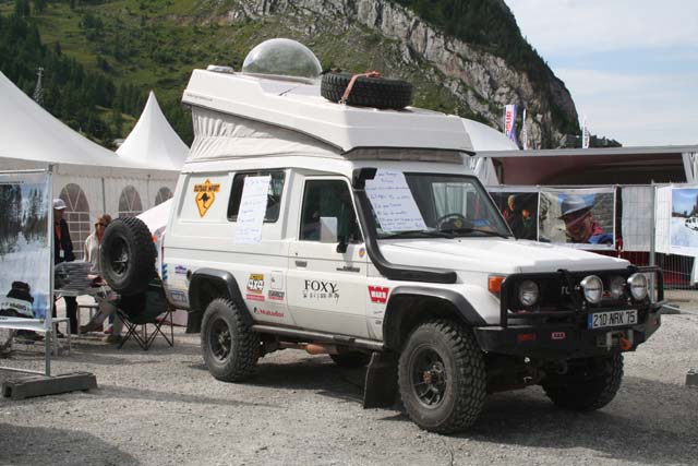

Yep voilà le mien : Je trouve ça vilain (avis perso hein
), mais surtout ça te fait une excroissance fixe (non rétractable) à un seul endroit qui te limitera en hauteur quasiment autant que si toute ta cellule faisait cette même hauteur (passage de tunnels/ponts, branche basse, container, etc...).
Si on part du principe que tu veux garder ta cellule basse, perso je préfère la version lanterneau, qui te permet de gagner en hauteur fermé, et encore plus si besoin, ouvert.
J'ai des amis qui ont ça dans un camion non surélevé, au dessus de la cuisine (évier plan/de travail), c'est vraiment tip-top.

Ouaip, assez d'accord c'est pas tip top, j'aurai préféré une bulle une peu plus platte. En même temps la référence au tank lunaire de tintin me fait bien marrer....
L'idée de le bulle c'est justement de la mettre au niveau de la cuisine.
Et pour le lanterneau tu ne gagnes pas assez en hauteur lorsque fermé.
Par contre une bulle retractable.... à voir y a un petit concept à trouver.....

Je suppose que tu parles de ça ici pour avoir des avis... alors...
Ces bulles (souvent rencontrées sur des bateaux que j'ai croisés) sont très solides, elles ne jaunissent pas. Elles ne se rayent pas trop, en comparant dans l'univers de la matière plastique tout est relatif. Cet avis concerne celles en polycarbonate (impératif sur un bateau pour des questions de résistance).
Mais.... je suis d'accord avec Dimitri, ça suréléve la hauteur de ton bahut de façon permanente ce qui limite bcp l'intérêt de la chose, me semble t il ? D'autant que si tu as la tête dans la bulle, faudra que tu pelles les patates comme si tu avais les yeux fermés... tu verras pas tes mains. Et vu le diamètre d'une bulle de ce genre faudra pas danser le rock n'roll dessous... Ce n'est pas du tout isolé et ça fait un joli point froid dans le plafond... ou une belle loupe en plein soleil.
La solution (genre TP3 du lien) me semble la super bonne idée pour gagner de la hauteur avec un tas d'avantages.

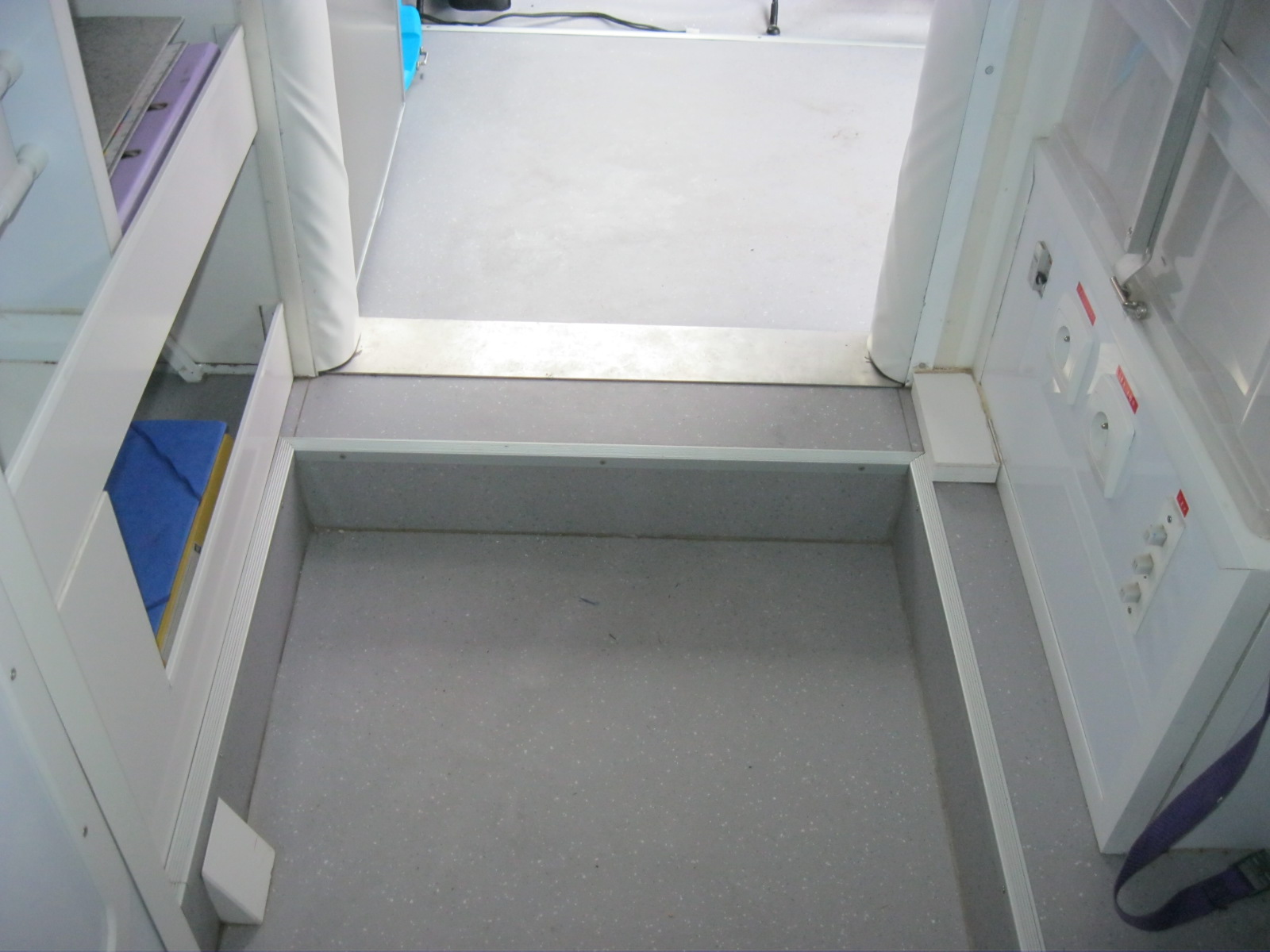

une autre idée peu souvent mise en oeuvre:
Guy..si tu passes par la et que tu as des photos de l'aménagement en question entre les longerons...ça peut donner des idées a d'autres
download/file.php?id=24554&mode=viewGuy a écrit : Sur le "Peuchère" la cellule a été décaissée entre les deux longerons. Hauteur int. cellule 1,80m.
La double cabine a été surélevé car c'est la qu'est le coin cuisine. Hauteur int. 1,75m.
Kathy et moi tenons debout sans problème.
Quelques photos
Sprinter 316 CDI
Sprinter 316 CDI

la réhausse de double cabine n'est pas d'origine ?
et le décaissé entre les longerons ne concerne que la partie arriere de la double cabine ou la cellule également ?

Non bien sûr la réhausse de la double cabine n'est pas d'origine, mais elle a été faite par Denis.
Pour le décaissage, c'est dans la partie cellule (après la double cabine).
Guy
J'ai fait une erreur car en regardant les photos d'origine du camion j'ai vu que la réhausse de la double cabine était d'origine.
Guy

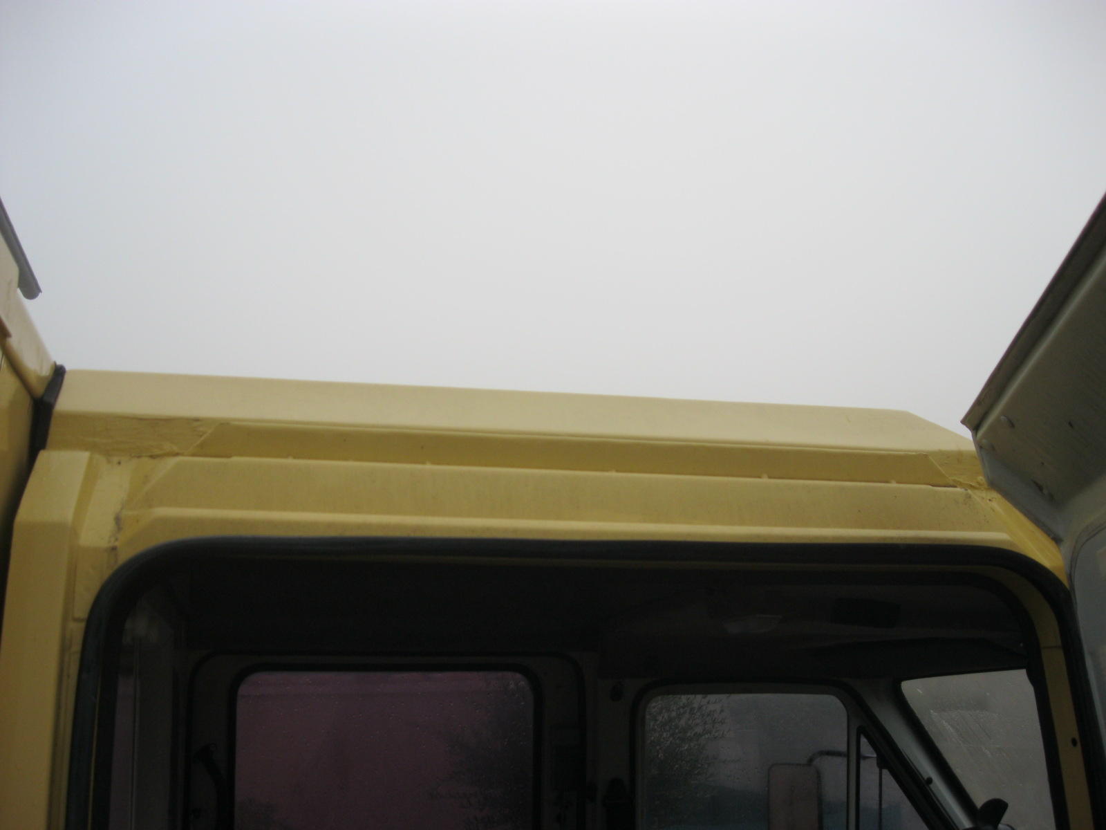

le point G
Re: Tenir debout sans monter la hauteur sous barrot
Bonjour a tous,
je me permets de prendre part à la discussion; la "toiture d'origine" étant trop basse j'avais donc découpé la partie centrale, et confectionné une "couverture" en tôle electrozinguée qui vient couvrir les lèvres d'origines; de plus j'y ai incorporé des renforts au cas où !!!!!
Je pense que j'aurai pu faire tout ça en polyester ... Je me suis limité à cette hauteur car c’était suffisant pour nous.
j'ai tenu à limiter la hauteur de l'ensemble à 2m85 surtout pour ne pas approcher les "3m" fatidique des péages d'autoroutes.
Concernant le plancher de la cellule, j'ai profité de la hauteur des longerons du châssis en partie centrale, j'ai collé les panneaux d’aluminium alvéolés sur la lèvre inférieure, juste là où c’était utile, en y intégrant toutefois un réservoir de gazole de 100l , et en dehors du passage j'ai conservé la hauteur normale.

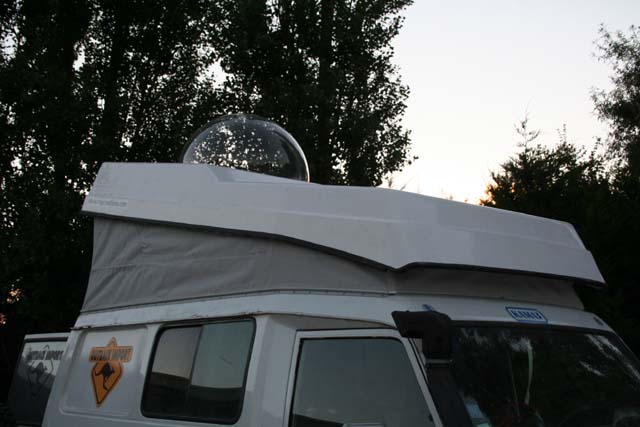

dans ma bulle.... (enfin pas le mienne, mais sur un Toy qui a passé du temps en sibérie et en hiver....). La phot vient du site Roy création.
Si ce concept intéresse quelqu'un, j'en ai une a vendre....
