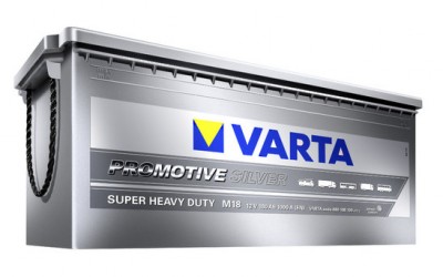

Allez moi aussi je viens d'y passer
2 Varta ProMotive Silver
180 Ah 1000 A
200 euros pièce avec un petit prix + serres cosses neufs offerts
j'aurai bien pris des Optima (de chez Varta également) mais là c'était pas le même prix
360/pièce soit 720
