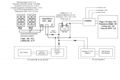

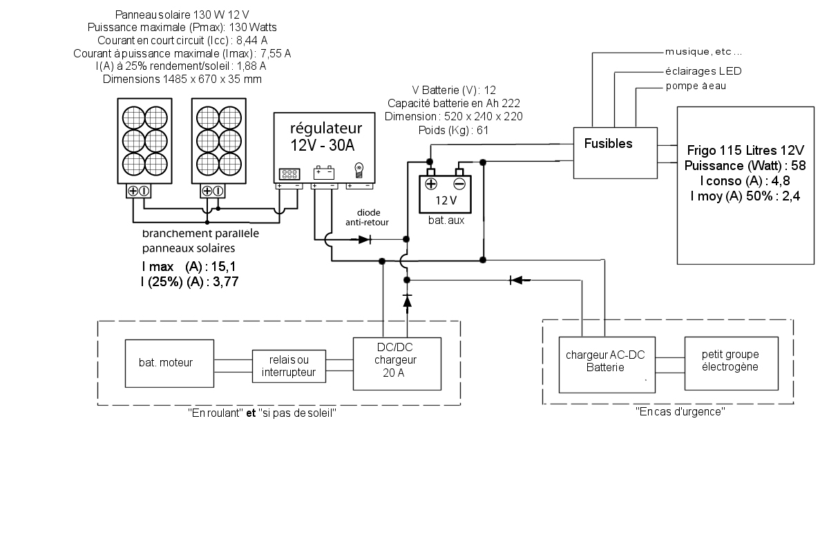

je projète de faire ça :
Pas de coupleur de batterie (fiabilité) mais un chargeur DC/DC
Le plus important pour moi c'est le frigo, surtout quant il fait chaud, une bonne bière bien fraiche s'impose !
Pour le groupe électrogène s'est juste pour de longs arrêts de plusieurs jours, sans soleil ...
Quel est votre avis ?

Attention faut avoir en tête qu'a chaque fois que tu ajoutes une diodes tu auras une chute de tension de 0.6V à ses bornes.

J'ai modifié la config (suppression des diodes dans le boitier fusible).
Globalement, je pense pas être trop impacté par les diodes : 0,6 V de moins sur chaque source, à voir ...
Je vais voir si j'peux trouver des diodes à 0,3 V au germanium plutôt que du silicium à 0,6V , mais je sait pas s'il en existe de puissance ... en germanium.
Et je peux peut-être installer des interrupteurs (ou coupe circuit) pour éviter les diodes, à voir ....

Tout dépend de l'usage que tu veux faire de ton véhicule;
Les panneaux solaires, ce n'est pas l'idéal pour un usage en camping car d'expédition, c'est à dire un usage nomade, à la différence d'un usage statique où l'on reste au même endroit en pleine brousse pendant 2 mois sans source d'énergie locale.
Leur rendement reste très faible, et la puissance consommée par un frigo, l'éclairage, un chauffe eau et les pompes reste dérisoire à côté de celle que tu utilise pour bouger: prélever l'énergie nécessaire sur l'alternateur est donc parfaitement recevable, à partir du moment où tu ne t'arrêtes qu'une dizaine d'heure aux étapes. Pour des périodes plus longues, tu recharges au moteur.
Pour assurer en cas de pépin toujours possible, il est préférable d'avoir des batteries de démarrage séparées des batteries dites "de servitude", qui servent à alimenter la partie camping; Mais ce n'est pas rigoureusement indispensable, au sens technique du terme, bien que l'usage diffère;
On décharge moins des batteries de démarrage que des batteries de servitude, mais on leur tire des courants beaucoup plus forts: leur structure interne est donc différente.
Personnellement, je préfère avoir deux parcs de batterie identiques, typées démarrage, avec un jeu de coupleurs qui permette de les intervertir dans leur rôle démarrage et servitude, toujours à des fins de fiabilité et pour toujours pouvoir me tirer d'affaire.
Par ailleurs, tous les matériels embarqués doivent êtres conçus pour résister aux vibrations, qui sont le gros fléau et la source de 98% des pannes que l'on rencontre. Les batteries y sont sensibles, fais attention de n'utiliser que des batteries prévues pour des véhicules, qui sont beaucoup plus secouées que des batteries d'onduleur ou de centrales solaires.
Idem pour le matériel électroménager, les frigos à compresseur n'aiment pas tous êtres secoués...
Les frigos à adsorption (à gaz ou électriques) sont beaucoup moins puissants que ceux à compresseur, et ils sont inefficaces en pays chauds.
Ainsi, pour résumer, et pour un usage nomade, oublie les matériels à connotation verte. Prend des batteries agricoles, et (les diodes au germanium, ça se fait plus depuis au moins cent ans)et un bon répartiteur. (Cristec par exemple)
En sortie de l'ensemble, un tableau à fusibles (ou mieux des disjoncteurs) et tu sépares les circuits du départ jusqu'à l'arrivée, en utilisant du câble électrique (souple, HO7RN-F) de section surdimensionnée et en distribuant les deux pôles. (ne pas utiliser la masse du véhicule, qui n'est à raccorder par une tresse de forte section qu'au niveau des batteries).

- Ton chargeur DC/DC est trop petit pour une batterie de 220 AH, je pense que 40/50 A serai plus judicieux ( avec une courbe de charge adaptée ) pour obtenir une charge rapide au moteur.
- Je mettrai plutôt 2 batterie de 110AH plutôt d'une de 220, pour ne pas me retrouver sans rien en cas de defaillance.
- pas de diodes, elle ne servent a rien dans ton cas, et même, elle vont empecher la recharge complete des batteries.

salut, et d'abord merci à tous pour toutes ces précisions.
Me connaissant, mon habitude de voyage c'est plutôt d'aller le plus loin possible, tout en profitant des endroits à ne pas louper.
Je reste rarement plusieurs jours au même endroit sauf si le cadre est joli, ou si les activités à y pratiquer y sont bien, ou s'il y a des potes.
Donc pour faire converger mon habitude de voyage avec les conseils que vous m'avez donnés :
> Pas de panneaux solaires (ça m'arrange, c'est pas donné ces truc là, en plus ça à l'aire un peu fragile) et pas de régulateur non plus.
> Pas de grosse batterie "solaire" qui n'aime pas être baladée (par contre kif kif en poids les deux de 110Ah)
et
> 2 batteries de véhicules 110Ah couplée (il en restera une si l'autre est en panne)
par contre, pour le coupleur traditionnel, je ne sait pas. Je n'ai pas d'expérience personnelle sur le sujet, juste une opinion à partir des différents échanges du forum. Certains mettent en évidence des problèmes de fiabilités.
> L'idée du chargeur DC/DC genre 40A me parait pas mal, il possède d'origine un On/Off (à mettre sur contact neiman ou interrupteur manuel), je rajouterai peut-être un coupe circuit (que je mettrais en contact) pour coupler les batteries aux avec la batterie moteur si cette dernière est faible (et le DC/DC sur off). Mais bon apriori cela ne devrait pas me servir, car normalement, en roulant tous les 1 ou 2 jours la batterie moteur reste chargée. Peut-être cela m'évitera de sortir les câble de démarrage ... Après à moi de gérer le rechargement en fonction des réserves des batteries aux. (Voltmètre)
De ce que j'ai compris du chargeur DC/DC c'est qui charge "en douceur" (suivante le modèle et la marque) les batteries auxiliaires, genre 7 à 15A, mais que en cas de besoin il peut fournir 50A, mais je me trompe peut-être. Je vais essayer de me renseigner là dessus avec les doc constructeurs.
après
> le frigo, à compression, j'envisage alors une marque genre "engel" ou "waeco" qui supportera mieux les choc que les frigos à compression de "camping". Je ne connait pas Danfoss mais j'irais voir ça.

sebg61 a écrit :Je corrige et complète mon message d'avant:
C'est normal, le modele dont tu parles est un simple chargeur UI... a ce prix la c'est une arnaque ...
Jette un oeil sur celui ci http://www.sterling-power.com/products-battbatt.htm par exemple BB1250
Il permet de regler la tension de charge en fonction du type de batterie, et c'est un vrai chargeur 4 phases, surveillance egalement de la température batterie et alternateur
et tu peux même ajouter un afficheur pour avoir toutes les infos...
Rien a voir avec le produit precedent.
Si tu fais une installation à ,deux batteries, il est important de bien les raccorder avec des câbles de même longueur :
pas bon :
bat1-------bat2-------- vers conso/chargeur
bon : cablage en Y
bat1---+
.........|------- vers conso/chargeur
bat2---+
Comme ca tu est sur d'avoir la même chute de tension due aux câbles pour les deux batteries, et tu evite ainsi la difference de charge/decharge.
Bruno

- Messages : 3570
Re: Ma future installation ? (panneaux solaire, bat, etc)
salut,
j'ai bien noté qu'avant de raccorder mes 2 bat aux ensemble elles devront être exactement à la même tension, et bien faire attention aux longueurs de câblage.
Merci aussi pour l'info sur le chargeur, c'est vrai que le modèle BB1250 (http://www.sterling-power.com/products-battbatt.htm) n'a rien à voir avec celui que j'avais repéré (le DC1212-40 d'une autre marque), en plus la différence de prix est quasi nulle. Autant prendre le produit adapté.
Exit aussi le couplage "à la brutale" que j'avais envisagé, pour de rare cas, entre la bat moteur et les bat aux.
Pour ma (petite) conso, la plus importante devrait être le frigo et ponctuellement le pc. Quoi qu'un bon frigo genre ARB , Engel ,WAECO , ... , ça ne consomme pas trop, environ de 2 à 4Ah suivant les modèles.
Je pense qu'avec 2 bat aux de 110Ah cela devrait couvrir mes besoin d'énergie sur au moins 2 jours à 4 Ah de moyenne.
En plus cela va dans le sens de la limitation du courant de charge maximal admissible (2x22 = 44A d'où le chargeur de 50A).
Dans mon cas si j'applique : Temps de charge (en h) = Capacité (en A.h) /Courant de charge (en A) , alors en 5 à 6h je devrait avoir recharger des batteries aux presque vides.
Après pourquoi pas ajouter un panneau solaire en plus... Pour l'instant c'est mon budget qui va décider, mais je pense que le panneau solaire viendra après.
seb.
seb.

- Messages : 3570
heu, désolé, je reviens à mon avant dernier post :
en lisant ceci sur wikipédia :
Il restera toujours une deuxième phase de rechargement où le courant du chargeur doit diminuer après que la batterie à atteint la tension Vgaz.
Par contre je ne trouve pas d'info précisant le temps minimum de cette 2ième phase ? !
(Il y a juste une norme de construction pour les batterie qui définie la capacité comme pouvant donner un courant maximum constant pendant 20h)
principe de décharge = principe de charge ?
d'après mon avant dernier post avec les courbes, à vu d'œil si je recharge une batterie à 50A (*) au lieu des 31 théorique pour 220Ah de capacité, je devrais réduire linéairement le temps de charge de la première phase, soit de 7h30 à 4h30, mais combien de temps devrais-je attendre en deuxième phase ?
D'ailleurs la deuxième phase est-elle strictement nécessaire ?
(*) : en admettant que mon alternateur soit capable de les fournir, en plus de ce qu'il donne au moteur ...
A vu d'œil, mais à vérifier par l'expérience, je pense que 8h permettent de recharger une batterie de 220Ah déchargée à 80% avec un chargeur débitant 50A dans la première phase de rechargement (4h30), la régulation du chargeur faisant le reste pour la deuxième phase (3h30).
> 8h c'est long ! > D'où l'utilité d'un petit panneau solaire pour prendre en charge la deuxième phase, (ou éviter un déchargement à 80%, genre max 60%), si le véhicule ne roule pas plus de 4h30 par jour
A voir ...
donc si je prendOn charge une batterie au plomb en lui appliquant un courant continu d'une valeur quelconque (sous réserve de limites technologiques liées à la batterie elle-même ou à ses connexions), pourvu qu'elle n'entraîne pas aux bornes de la batterie l'apparition d'une tension supérieure à 2,35-2,40 V/élément (valeur à 25 °C)[réf. nécessaire].
L'application de cette règle conduit à constater dans la pratique deux phases de charge successives :
* 1/ La phase dite CC (Constant Current ou Courant Constant) au cours de laquelle la tension par élément est inférieure à 2,35 V malgré l'application du courant maximum dont est capable le chargeur : le courant est déterminé par le chargeur, et la tension par la batterie. La tension aux bornes de chaque élément augmente au fur et à mesure que la batterie se recharge.
* 2/ La phase dite CV (Constant Voltage ou TC Tension Constante), dite aussi « phase d'absorption » commence dès que la tension par élément atteint la valeur de 2,35 V/élément puisque l'application de la consigne ci-dessus conduit le chargeur (son système asservi le transformant en un générateur de tension) à ajuster le courant de telle sorte que la tension reste égale à 2,35 V/élément alors que la batterie continue de se charger. Le courant au cours de cette phase est donc une fonction décroissante du temps. Il tend théoriquement vers 0 asymptotiquement.
En fin de charge le courant en phase CV ne s'annule pas. Il se stabilise à une valeur faible mais non nulle qui n'accroît plus l'état de charge mais électrolyse l'eau de l'électrolyte. On préconise donc d'interrompre la charge, ou, si l'on veut appliquer une charge permanente (dite d'entretien ou de "floating", afin de compenser le phénomène d'autodécharge), de baisser la tension de consigne à une valeur de l'ordre de 2,3 V/élément.
La charge CC/CV s'est généralisée car elle seule permet de charger à fort courant (donc rapidement) sans endommager la batterie. Ce mode de charge est utilisé dans toutes nos automobiles : en phase CC, le courant de charge dépend essentiellement de la vitesse de rotation de l'alternateur (et donc du moteur). En phase CV, la tension de consigne est maintenue par l'asservissement que constitue le régulateur de tension. Celui-ci diminue en effet le courant d'excitation de l'alternateur, de façon à ce que le courant de sortie de l'alternateur n'ait jamais pour résultat une tension supérieure à 2,35 V/élément (avec une légère correction en fonction de la température).
Lorsque dans le cas des chargeurs bon marché, on ne dispose pas d'un chargeur capable de limiter sa tension à la valeur de consigne correspondant à 2,35 V/élément, on recommande de limiter le courant de charge à par exemple 10% de la capacité de la batterie afin de minimiser les conséquences dommageables du dépassement de tension qui risque de se produire en fin de charge (ainsi que les conséquences néfastes pour la durée de vie des électrodes pendant la charge ?).
Origine de ces renseignements : Oldham, chargeur Life + 2, bureau de recherche et développement.
La tension de 2,34 volts par élément est appelée "Vgaz". Elle correspond à la tension où l'électrolyte sous forme liquide, s'électrolyse (2 H² + O²). Une batterie neuve peut atteindre en fin de charge, une tension de 2,65 V par élément. Le premier cycle de charge à courant continu est normalement de C/7 (C : Capacité nominale), ce qui veut dire qu'une batterie de 1000 AH (Ampère-Heure), peut être chargée avec un courant de 142 A. Une fois le point Vgaz obtenu, la charge passe à C/30, soit 33 A, mais ne doit pas dépasser 1 heure. Dans l'industrie, une batterie doit être utilisable pendant 8 heures. Il faut donc que l'autre batterie se charge dans ce laps de temps. Pour ce type de batterie, il est nécessaire de contrôler le niveau de l'électrolyte, et de compléter éventuellement avec de l'eau déminéralisée, afin de couvrir les électrodes.
En ce qui concerne les batteries au gel, la première phase de charge doit se faire à C/7, puis la charge passe en mode courant décroissant une fois le point Vgaz obtenu, puisque ces dernières sont étanches (risque d'explosion !). Le temps de charge est de 10 heures pour une batterie déchargée à 80%.
Une batterie ne doit jamais être déchargée à plus de 80% de sa capacité nominale. La tension n'est pas une référence fiable dans le temps, puisque plus la batterie est âgée, plus la tension à tendance a baisser.
etLa charge CC/CV s'est généralisée car elle seule permet de charger à fort courant (donc rapidement) sans endommager la batterie
je pense pouvoir gagner du temps sur la première phase de rechargement en appliquant un courant de 50A au lieu du (C/7) = 31A théorique.Le premier cycle de charge à courant continu est normalement de C/7
A voir ...

Ce n'est pas un temps minimum, c'est une durée, liée à la courbe physique de recharge d'un élément au plomb;sebg61 a écrit :heu, désolé, je reviens à mon avant dernier post :
Cette courbe est reproduite sur ton post, on peut voir que la fin de l'absorption intervient au bout de 20 heures, en partant d'un élément complètement déchargé, c'est à dire dont la tension à ses bornes est de 1.65V.
Il est clair que si tu pars d'une batterie partiellement chargée, cette durée sera moindre.
Dans le cas d'une batterie de véhicule, chargée par l'alternateur, son niveau de charge est essentiellement variable au moment où la charge commence: Quel était son niveau de charge initial ? As-tu utilisé la batterie à l'arrêt, combien de coups de démarreur as-tu donné pour démarrer, combien de temps a tourné le démarreur, etc...au moment où l'alternateur s'amorce et commence à la recharger.
C'est une grandeur très difficile à estimer, à laquelle est lié le "temps de charge".
Pour cette raison, les chargeurs d'atelier commencent par décharger complètement la batterie avant de la recharger, pour justement savoir à quel moment le floating peut commencer. (donc au moment précis où la charge est terminée): ce sont des chargeurs qui s'utilisent avec la batterie débranchée du véhicule, sans consommation.
Les circuits de charge de bord ne sont ainsi qu'à "deux temps", et fonctionnent à partir de seuils de tension mesurés sur la batterie: Courant régulé "au taquet"(maxi supportable par la batterie) en dessous de 2.26V, puis tension régulée à 2.35V ensuite, car ils sont bien incapables d'estimer cette durée:
Le problème est en effet que pendant la phase de charge à courant constant, il y a des consommateurs qui viennent fiche leur brin: Tout le courant ne va pas charger la batterie, il y en a une partie qui est détournée vers ces consommateurs, ce qui retarde d'autant la charge: Si le régulateur de charge était plus futé, il augmenterait ce courant constant pour que la batterie continue à se charger à sa valeur maxi.
Et c'est justement ce que font les chargeurs perfectionnés de bord, comme les excellents matériels de Sterling Power, qui en plus dé-sulfatent les plaques par des impulsions à haute fréquence.
Pour en revenir au panneaux photo-voltaïques qui déchainent semble-t-il les passions, ils ne sont pas rentables dans le cas d'un usage mobile du camping car, du fait que l'énergie électrique nécessaire représente une très faible partie de l'énergie totale dépensée par le véhicule quand il roule: Quelques centaines de Watts tout au plus, à comparer aux plusieurs dizaines de kilowatts produits et utilisés par la traction.new-one a écrit : Bon... je continue l'avis contradictoire... car il ne faut pas des "mètres carrés" pour alimenter un frigo. Tout dépend lequel...
Mon frigo (48 litres suffisant pour mes besoins) consommera 9 ou 10 Amp/h par jour. Plus quelques lampes leds... et 2 panneaux de 75 Watts, c'est OK.
Dans le cas d'un usage statique, si le but pour certains est de passer son temps arrêté, ils ne sont rentables qu'au prix d'une complication et d'un coût supplémentaire certain, et il en faut certainement plus d'un mètre carré pour alimenter un frigo à compression de taille adaptée à l'utilisation qui en sera faite par 4 personnes dans un coin moyennement ensoleillé.
Et si le coin est très ensoleillé, il risque à priori d'être situé dans un pays chaud, voir très chaud, donc où il consommera beaucoup plus du fait des déperditions de chaleur plus importante liées à la température ambiante, et du fait des ouvertures de portes plus nombreuses car on y boit d'avantage.
- Ouf -
à vue de pif, et sans vouloir faire une grosse série de calculs aussi emmerdants qu'inutiles, un frigo de taille "adaptée" bouffe environ 30w/h, or les chiffres publiés font état d'une énergie captable en moyenne pour une année de l'ordre de 150 kWh pour un mètre carré aux latitudes tempérées, ce qui nous donne environ 17 w/h... et hop, déjà 2 mètres carrés rien que pour le frigo.
Ensuite il faut bien comprendre que si l'énergie est "captable", ça ne veut pas dire qu'elle le sera avec 100% d'efficacité, car pour cela il faudrait que les panneaux restent rigoureusement propres, et toujours perpendiculaires au rayonnement.
En prévision, on devrait plutôt tabler sur 4 mètres carrés pour notre frigo, allez disons 5 pour les loupiotes et le moteur du broyeur des chiottes, et on pourra passer les vacances tranquilles...
