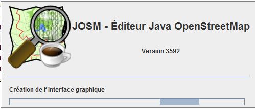

1) Télécharger les données de la région via JOSM : http://josm.openstreetmap.de/
Après l'avoir télécharger et installer le java de sun (Oracle maintenant) lancer le fichier : josm-tested.jar

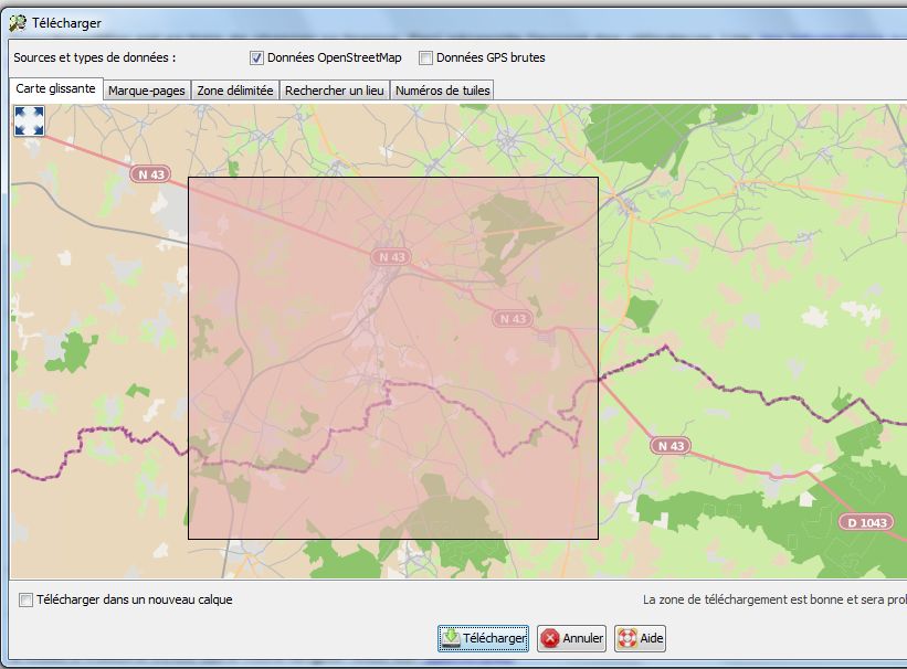

2)Charger la zone que vous voulez installer sur votre GPS
Pour télécharger
Pour télécharger
Choix de la zone :
Bouton droit pour translater la carte...

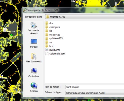

3) Enregistrement de votre fichier OSM

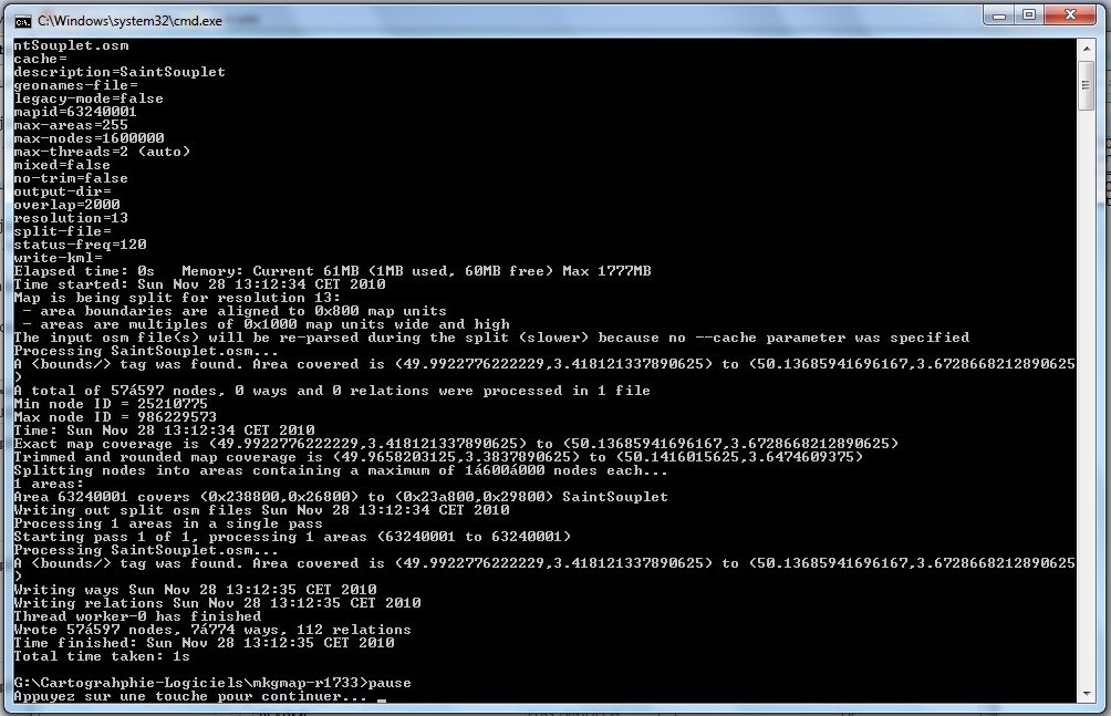

5) Création de fichiers de lancement splitter et Mkgmap
Créer un fichier .bat avec le contenu ci dessous :
Code : Tout sélectionner
java -Xmx2000m -jar splitter.jar --description=SaintSouplet --mapid=63240001 SaintSouplet.osm
pause
:!: Changer l'ID de la carte si vous mettez plusieurs cartes différentes... j'ai longtemps chercher pourquoi ça ne fonctionnait plus ma manip !!!

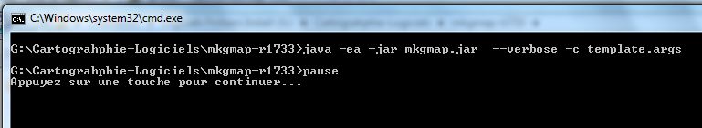

Créer un fichier convert.bat avec le contenu ci dessous :
java -ea -jar mkgmap.jar  --verbose -c template.args
pause
Le fichier template.args contient les infos sur les noms de fichiers passé en paramètre à Mkgmap par splitter
6) Lancer la moulinette
Splitter.bat
Splitter.bat
Convert.bat
Convert.bat

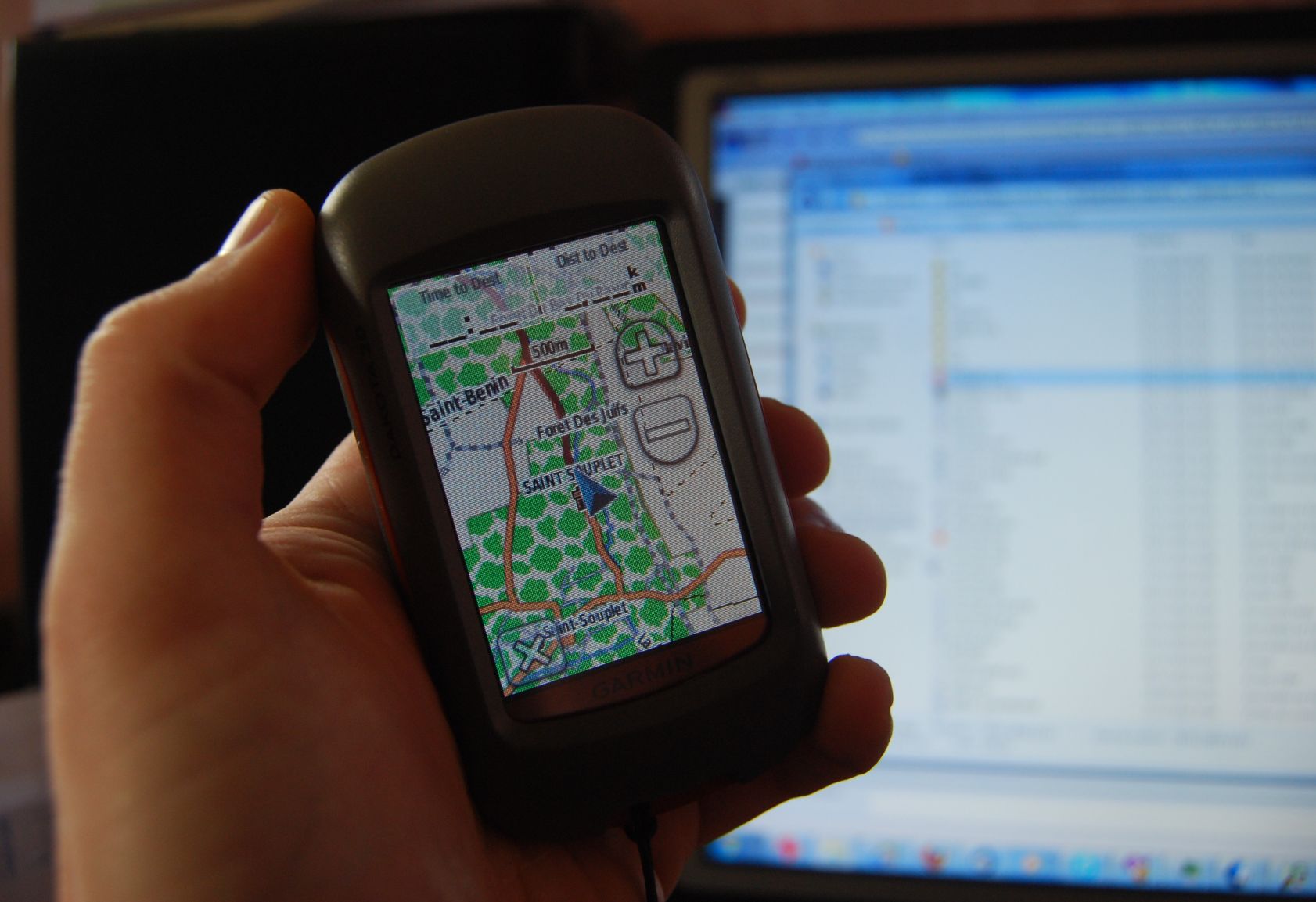

8 ) :) Enjoy :)
(Setup map activer la carte si elle n'est pas prise automatiquement)
