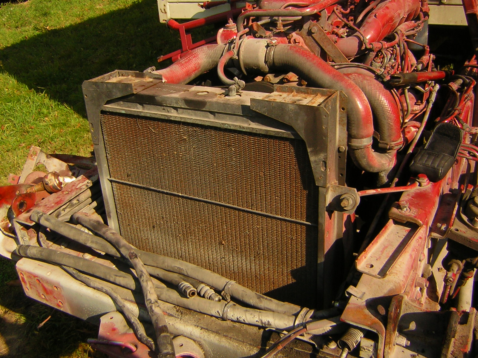

Re: Radiateur plus gros pour TP3
pour les dim il fait :70 x 57 de large et 11 d'epaisseur, la tôle sur les coté fait 1mm et est parfois doubler donc tu peut souder des pattes sans souci.....
beaucoup beaucoup trop gros pour un tp3 je pense....
