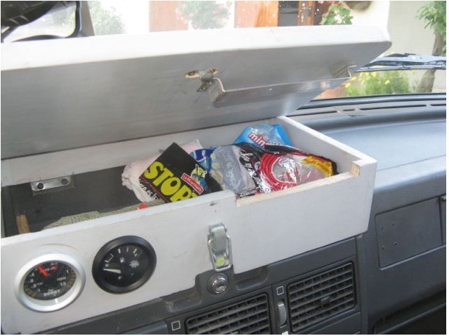

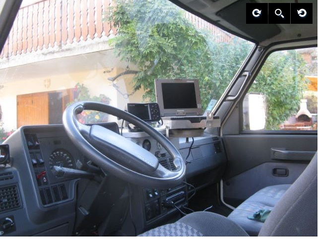

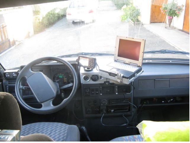

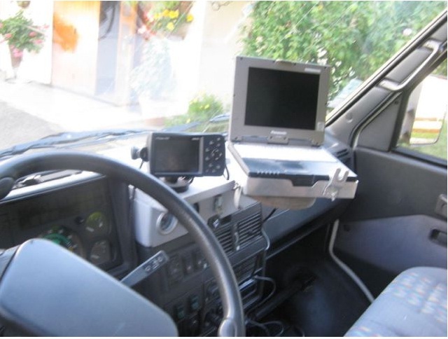

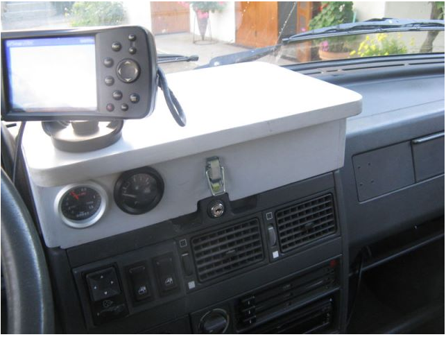

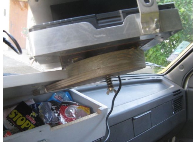

Salut à tous,
J'utilise un GPS Garmin 276C ainsi qu'un TOUGHBOOK CF-M34 que j'avais déjà installé dans mon ex HDJ80
aujourd'hui j'ai réinstallé dans l'Ivéco 4x4 un peu sur la même idée
J'ai viré le couvercle de la boite à gant supérieure et j'ai fait une réhausse en contre plaqué avec un couvercle dans lequelle est encastrée la support tournant de l'ordi
Voila ce que ça donne :
Si ça peut donner des idées
Gérard
