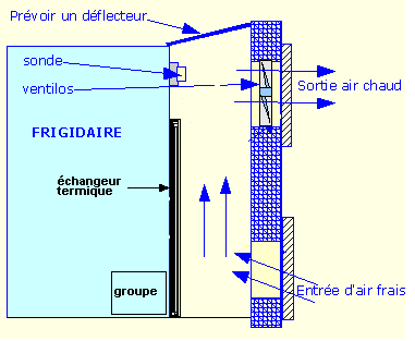

salut,
Pour assurer un bon refroidissement de l'échangeur thermique du frigo il faut rajouter un circuit de circulation d'air naturel ou forcé.
En effet souvent les frigo sont encastrés et trop peu d'air circule, en n'évacuant pas les calories le groupe tourne en permanence ou presque.
Cela a pour effet de : vider vos batteries, user le groupe pour rien. En plus même si le groupe tourne tout le temps ce n'est pas pour ça qu'il fera plus froid dans le frigo car il fonctionne à faible rendement quand l'échangeur thermique est mal refroidi ( transformation gaz/liquide )
Il faut une arrivée d'air en bas, soit venant du plancher, soit du côté du camion et il faut une sortie vers l'extérieur via des grilles d'aération.
(option hivernale: récupérer la chaleur pour l'intérieur de l'habitacle... et pour les plus bricolos récupérer la chaleur pour réchauffer un réservoir d'eau trop froide !)
Le mieux c'est de forcer l'extraction avec 2 ventilos type PC en 12volt de diamètre environ 12x12 plus efficaces et silencieux (car il tourne un peu moins vite) que 2 petits.
Voilà, avec tout ça vous devriez vous rapprocher des caractéristiques constructeur.
seb

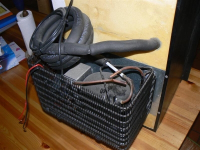

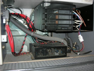

sur certain modèle à compression genre un Waeco RPD 40 , le groupe peut être déporté et placé à un endroit plus ventilé :
attention:
"Les réfrigérateurs à compression ne doivent pas être retournés tête en bas ou être trop inclinés en cas de transport sous peine de faire passer l'huile du compresseur dans tout le circuit car même en laissant reposer l'engin 24 ou 48 heures, l'huile restera dans les siphons des circuits et votre frigo ne repartira jamais. Dans ce cas là, bingo, vous avez tout gagné. La seule solution est de faire faire un nettoyage / recharge du circuit par un frigoriste."
