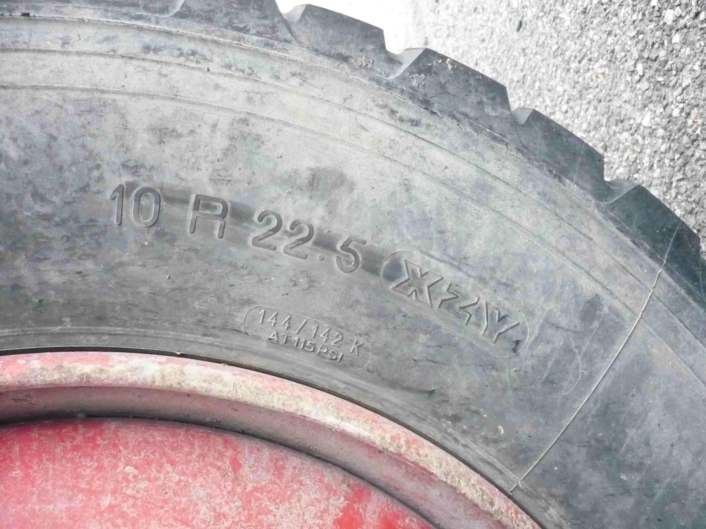

Bonsoir à tou(te)s
Je ne suis pas pressée, juste je me lève tard me couche tôt et * la* vie à l'heure méditerranéenne alors :
Voici les dimensions des chaussettes du tonton (taille fillette), même s'il passe aux chaussettes en laine cet hiver, quelles chaînes adopter ?
En jumellages arrières, une paire pour les extérieures suffisent-elles ?
Merci
Merci

pour le jumelage oui je pense que sur les roues extérieures ça doit suffire, en tout cas c'est comme ça que je l'imagine pour le mien. et puis bonjour pour aller accrocher des chaînes sur l'intérieur du jumelage

Pour les jumelles, à ne pas en douter on installe la paire sur les extérieurs, mais il existe des 'twin'...avec des accroches glaces
