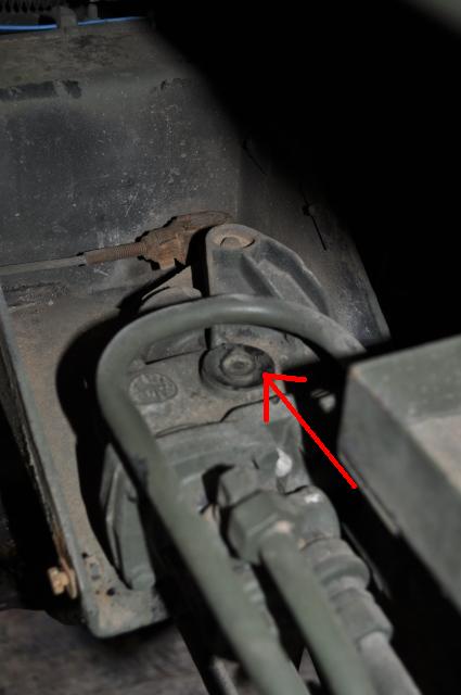

voila je voudrai savoir si quelqu'un a déjà démonté le robinet de freinage car j'ai une fuite importante au clapet caoutchou qui est placé dessus(voir photo)
et je voudrai savoir aussi si il faut obligatoirement graisser(graisse pneumatique)toute les coupelles et autres joint du circuit d'air car j'ai démonté et néttoyé mon épurateur d'air qui était particulièrement sale(présence de beaucoup d'eau et de saletées) et enfin me conseiller vous de démonter ma vanne 4 voies pour la néttoyer même si elle ne présente pas de signe de fatigue(par sécurité)merci d'avance

Tu as une pochette de joints qui existe pour le remplacement de l'ensemble du système frein, celà m'est arrivé il y a qqs mois et depuis nickel, mettre aussi de la graisse spécifique sur toutes les coupelles.

Les références sont chez Sabatié 31124 Portet/Garonne :WA 461300022 jeu de de réparation pour la somme de 176 euros ht
la graisse WA 163480008 type paragon pour 11,15 ht
