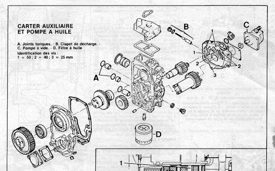

Re: urgent SVP - pompe gasoil bruyante + fuite
Bonjour Adriano,
Si ce schéma peut aider à comprendre comment les AUX sont entraînés.
Cordialement.
ça c'est parfait serge, je te remercie beaucoup.
En voyant l'eclatè je peut dire que le bruit vien de ou la pompe a vide est placée, et ça pourrait resembler la PI. Il ne doit pas être difficile de la deposer pour une inspection et il devrait être possible de comprendre si elle est le problème ou pas. Si elle n'est pas cassé alor je dis que il y a quelque roulement dans le groupage des organes auxiliaires et ça va être un problème plus grand que la pompe à vide
