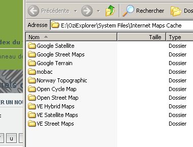

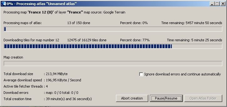

Avec Mobac : http://mobac.dnsalias.org/
Téléchargement : http://sourceforge.net/projects/trekbud ... p/download
Prendre le format : "OSM Traker Tiles Storage"
une fois tout les fichiers récupérer il ne reste plus qu'a les mettre dans le répertoire qui va bien pour les internet maps pour Ozi :
X:\OziExplorer\System Files\Internet Maps Cache\

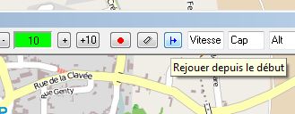

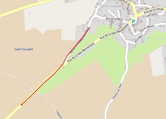

Comment on fait déjà pour simuler un trajet sous Ozi ?
Je veux défiler tout un trajet en simulant le GPS afin que Ozi balaye automatiquement toute la route...
- Bastien
 - Messages : 4028
 - Nom de Famille : Debucquoi
 - Prénom(s) : Sébastien
Re: Logiciel pour télécharger les dalles InternetMaps pour O

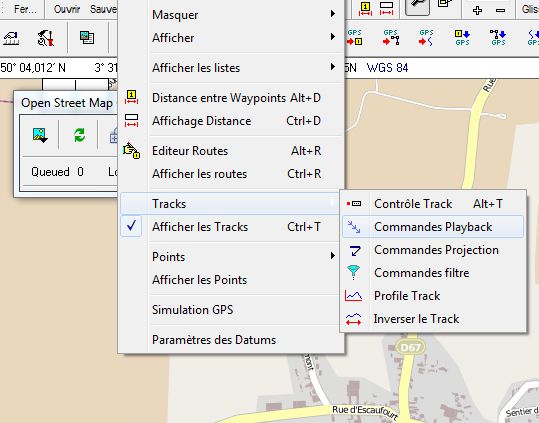

Bouton Track...YoHedge a écrit :Comment on fait déjà pour simuler un trajet sous Ozi ?
Tu poses tes points de track à la main....
Et ensuite faut faire un track playback pour le relire.

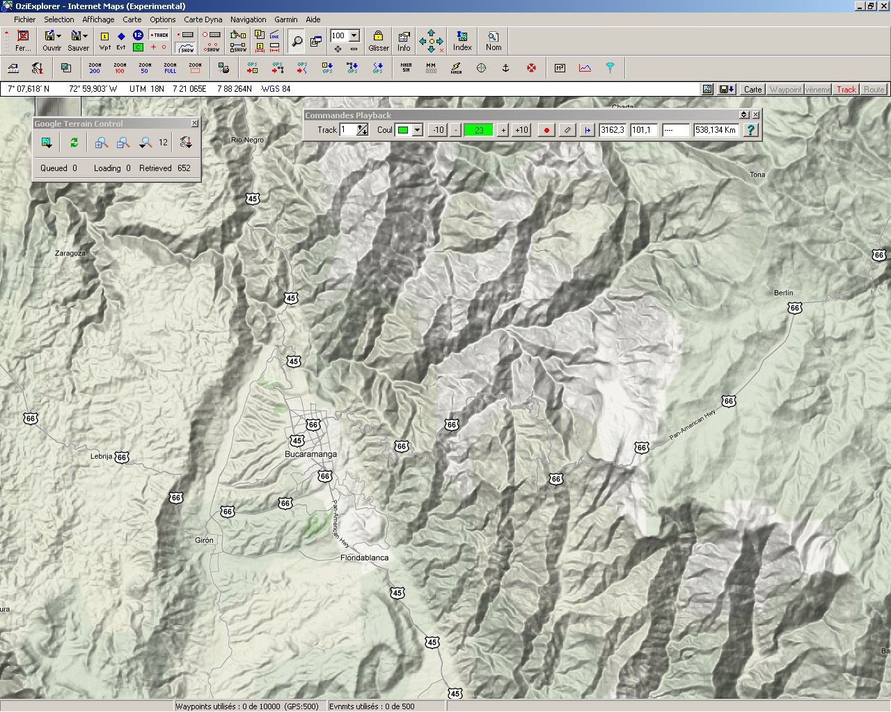

Mobac est bridé maintenant, Google leur a collé un procès au cul. Et ils est aussi blacklister des serveurs open street map. Ce genre de logiciel entraine une grosse surcharge du serveur de tuile il n'est pas recommandé de les utilisés.
Le mieux pour chargé des tuiles c'est Ozi Explorer avec les "internet Maps" (Et Open street map libre de droit du coup), en ce baladant sur la zone qui nous intéresse on met en mémoire cache les tuiles qui vont bien pour les utiliser hors connexion.
(Le mieux étant de créer une trace et de lancer sa lecture, Ozi chargera les tuiles sur le parcour)

C'est pas plus compliqué que ça
1- vous faites une petite recherche sur internet pour trouver le lien de téléchargement de "TerraIncognita"
2- Après l'avoir téléchargé et installé, vous lancez le programme... Pas de site de téléchargement à chercher
3- Vous choisissez le type de cartes (google map-relief-satellite, bing map, opensource, etc...)
4- Vous vous balladez alors sur la zone qui vous intéresse, vous sélectionnez la zone que vous voulez télécharger
5- Vous zoomez ensuite au niveau de zoom qui vous convient puis vous l'enregistrez en choisissant le format de sortie (oziexplorer pour moi)
6- N'oubliez pas de sélectionner le bon fichier de sortie, celui où Ozi ve chercher les cartes
Et c'est tout

							Pour l'histoire du zoom, le mieux est de faire un essai par vous même en suivant la procédure que j'ai décrit plus haut.
J'explique quand même le principe:
Lors d'un téléchargement avec le logiciel TerraIncognita, on choisi un niveau de zoom (exprimé en mètres par pixels). Ensuite, lors de l'ouverture avec Ozi, celui-ci ouvre la carte à l'échelle 100/100, c'est à dire qu'on aura justement le fameux nombre de mètres par pixel sur notre écran.
De là, on peut encore zoomer ou dezoomer sur cette carte mais ça n'en modifiera pas la précision (du coup, ça n'aidera que les presbytes et les hypermétropes
Pour passez à une carte plus précise, il est nécessaire de télécharger une seconde carte de la même zone mais sur un zoom plus précis (donc moins de mètres par pixels) et donc d'un format plus volumineux
Sur Ozi, je ne sais pas personnellement comment passer d'une carte à l'autre juste en zoomant mais une solution simple consiste tout simplement à cliquer sur l'icône "chercher une autre carte à la même position" et de choisir la carte présentant le niveau de zoom souhaité
Après, tout est dans la nomenclature des cartes que vous créerez, afin de vous y retrouver!

J'ai oublié de te répondre à ce sujet...new-one a écrit : Si on prend d'un coup la moitié de l'Amérique du nord avec un zoom très précis, faut-il 3 ans et l'ordi de la nasa pour télécharger le tout ?![]()
Pour la moitié de l’Amérique du nord, ça doit être à peu près ça
Un autre problème, c'est que le logiciel exporte l'image de la carte en jpeg qui n'est pas le format le plus facile à ouvrir pour Ozi
Du coup, il ne faut pas hésiter à créer plusieurs cartes pas trop grosses mais rapides à ouvrir qu'une énorme qui se révélera être un galère à chaque fois qu'on veut y revenir après être allé sur un autre niveau de zoom par exemple!
Cyril
