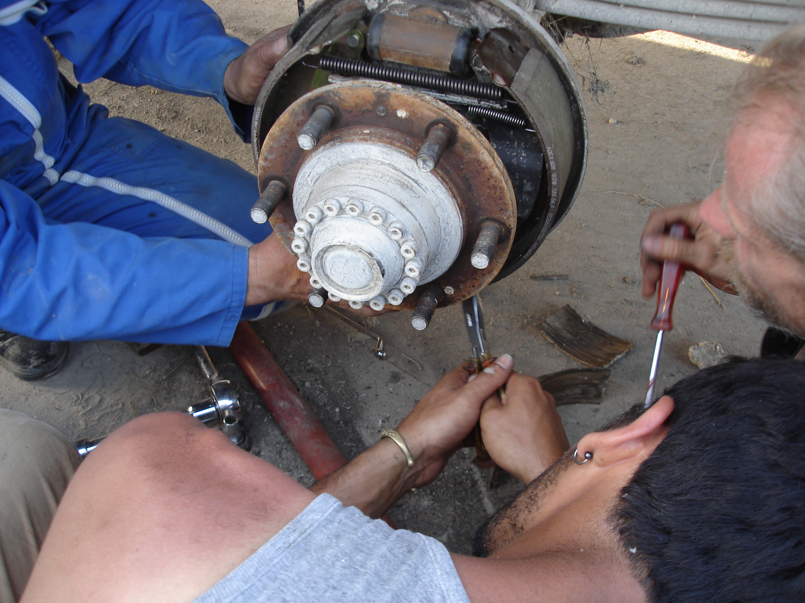

Bon on a démonté, on a vu, on s'est espanté :shock: , on a cherché, et on a apparemment trouvé. :idea:
Comme tu dis bernard; c'est une histoire de ressort.
Il y a le long du haut qui relie les 2 machoires. Et il y a le petit juste en dessous qui normalement se place coté levier pour le frein à main. Et bien le mecano l'a monté de l'autre coté, coté rattrapage auto d'usure :shock: Coup de chapeau a ce mecano qui a quand même reussit a detendre totalement ce ressort pour pouvoir le placer au mauvais endroit sans se poser de question... :roll:
Bref, du coup la barre au milieu n'est plus tenue du coté du levier de FAM et quand je freine, les machoires s'écartent et la barre tombe et se met en travers, empéchant les machoires de se resserrer quand je lache le frein. Voila.

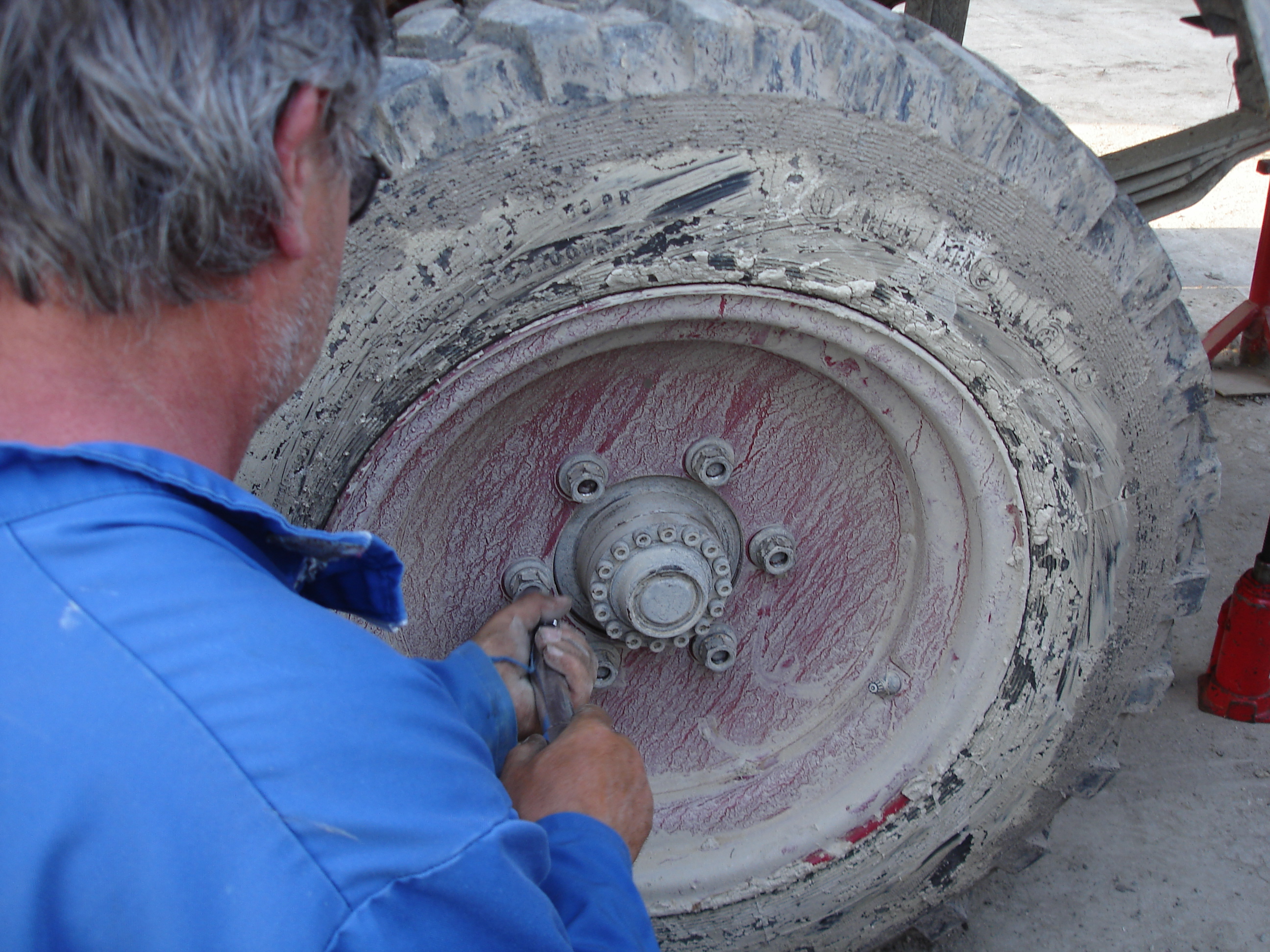

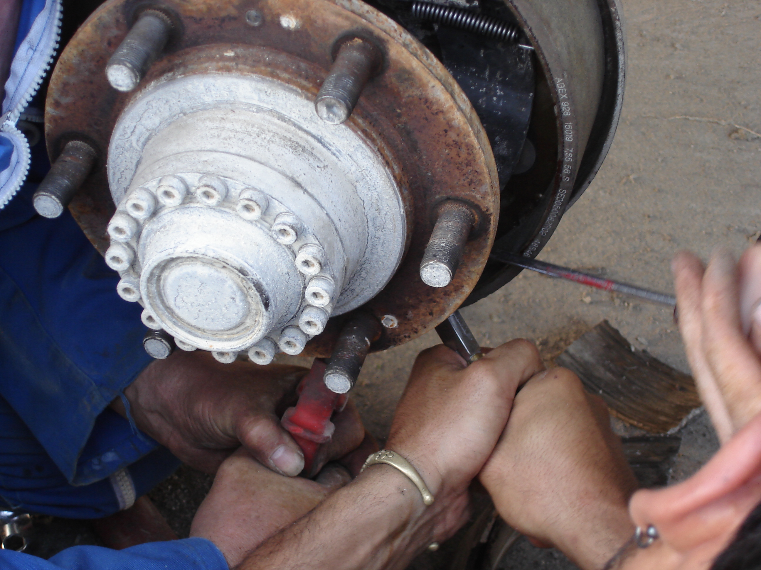

c'est pas pour polluer le poste mais pour informer, il y a 6 mois j'ai une mâchoire de frein qui s'est décollé, puis s'est logé sur l'autre ce qui empêchais mon camion d'avancer correctement. après deux jours de galère et sans revu je me suis aperçu qu'il y avais deux troues trés rouillé sur la face du tambour, j'ai du taraudé pour y logé deux vis (2) de 100 mm
j'arrive pas a mettre la photo mais ca ne serai tarder :D
