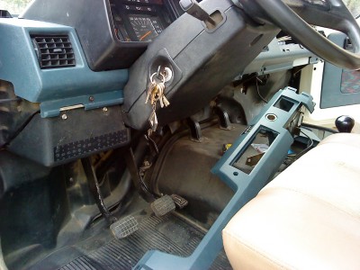

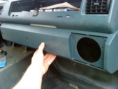

Salut a tous, j'ai récupéré une planche de bord complète de master pour remplacer la mienne qui est toute cassée.J'ai donc le dessus avec la boite a gants et aussi les 2 pièces du dessous avec les emplacements des HP et de l'autoradio. Le problème est que sur mon camion, il n'y avait plus ces 2 pièces et plus leurs supports du coup. Donc j'aimerai savoir comment sont fixées ces 2 pièces sur le B (support rapporté?). Car sur les master normaux, ce n'est pas fait pareil derrière la planche de bord a ce niveau la.. J'ai essayé de voir sur les éclatés constructeur mais je trouve pas.

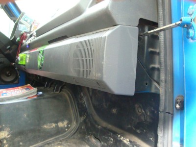

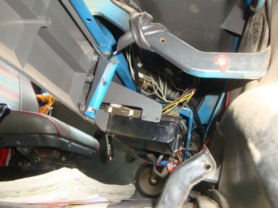

Salut Will, voilà les points de fixation du bas de planche de bord sur un B :
Il va falloir que tu bricoles un peu.

Mince, c'est bizarre ca, j'ai pas les pattes de fixation (qui sont pourtant soudées au reste?!) ? Pourtant aucune trace de dépointage. Comme tu dis, j'ai plus qu'a bricoler.
Merci beaucoup!!!
