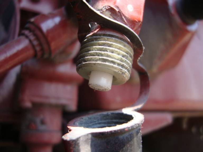

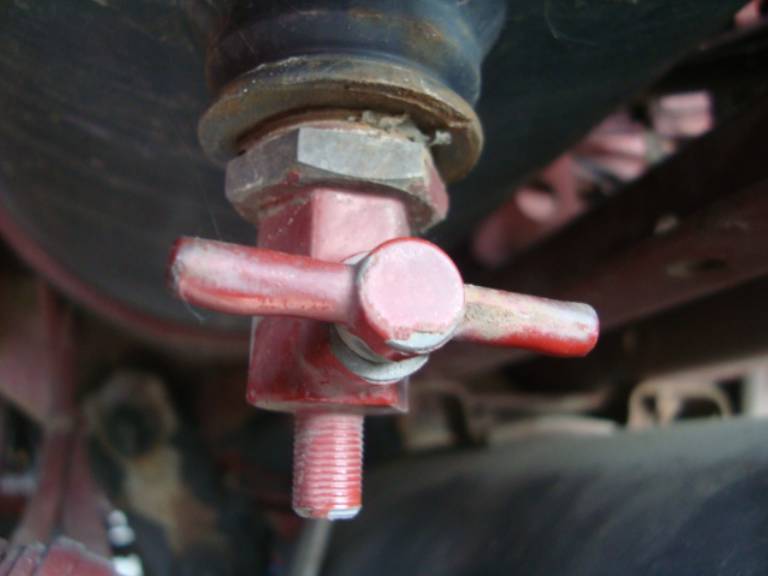

Merci pour la réponse rapide, pour éclairer un peu les choses j'ai pris quelques photos, on dit bien " qu'une photo vaut mille mots", (Cartier-Bresson) :
- le raccord où je pensais installer un raccord rapide ou l'entrée d'air d'un enrouleur automatique, le vendeur de Renault Trucks m'a dit que ces raccords servent uniquement à contrôler la pression des bouteilles, la tétine plastique est selon lui trop fragile et risque de s'abimer. A votre avis mieux vaut éviter de se raccorder là ? - le robinet situé sous la bouteille, où je peux peut-être fixer un flexible de 8 : Merci beaucoup pour vos avis.

salut a toi
je n'a pas beaucoup de connaissance en poids lourd mais se raccorder sur le robinet de la deuxième photos peut être dangereux je pense car il est positionner dans le bas de ta cuve , si tu de l'eau par condensation ou bien même par la compression de l'air elle va aller directement dans ce que tu connectera au bout de ton tuyau ( pneu, outils...)
après je me trompe peut être ...

Ah les mines, Dekra et tuti quanti, toujours un poème...
On m'a dit effectivement que les robinets en sortie de bouteille sont maintenant interdits mais bon jusqu'à présent j'ai pas eu de problème au cours du contrôle, pourtant la dernière fois le contrôleur s'est servi justement de ce robinet pour vider les bouteilles
Enfin, je continue de chercher pour utiliser l'air comprimé du camion, mon ancien garage m'a mis sur la piste du raccord rapide (spécifique renault) qui est dans la cabine pour brancher de petits accessoires type soufflette.
Je vous tiens au courant...
