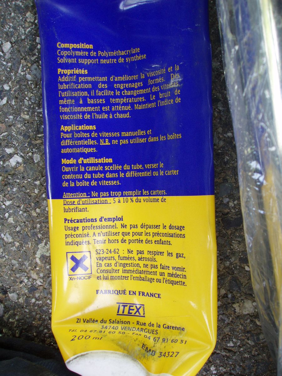

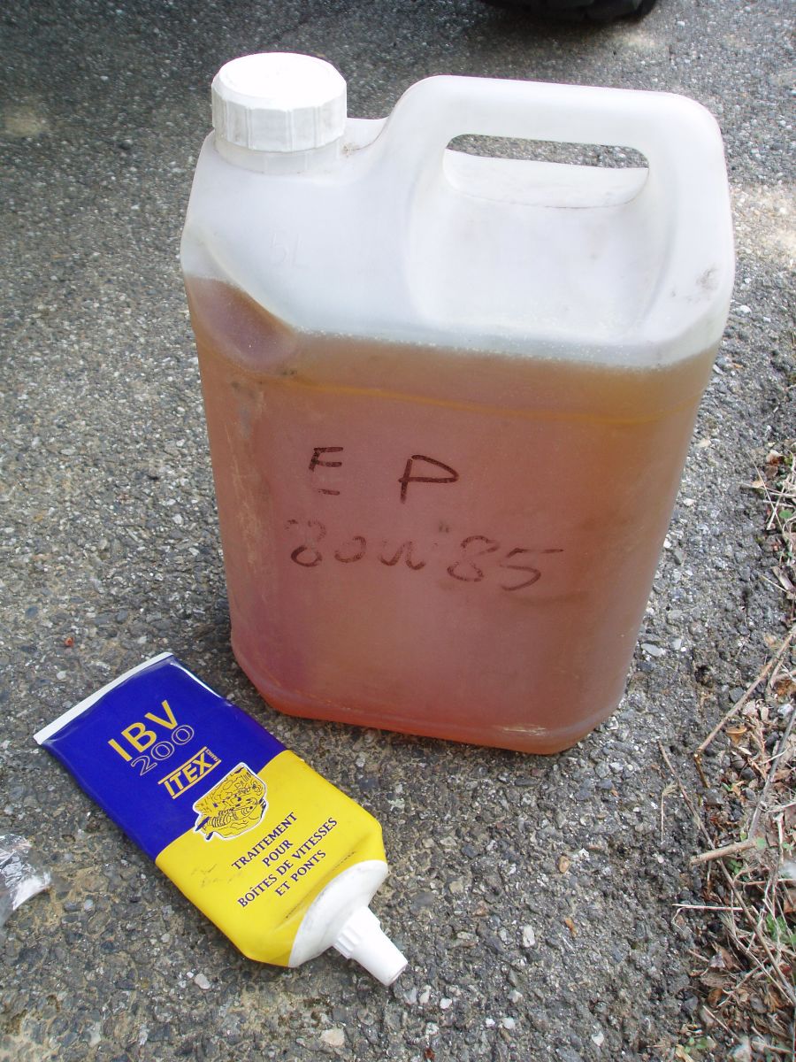

Salut Will, j'ai pas mes docs avec moi là, mais si ça peut t'aider moi j'y mets de la 80W85 EP (Extreme Pressure) c'est de l'huile Total mais je n'ai plus les caractéristiques avec moi. Comme la boîte avait tendance à être bruyante j'y ai mélangé un produit de traitement qui rend l'huile plus collante à haute température :

Pour la norme de l'huile que j'ai mise je ne sais plus, je l'ai achetée directement chez un gars qui vend ça en bidons de 500l normalement, donc j'ai pas le bidon d'origine
A mon avis GL4/GL5 ça pose pas de problème, mais bon tu peux toujours passer un coup de fil à la maison mère si t'as des doutes.
Pour le traitement que j'ai ajouté ça a un peu réduit les bruits de vibration, mais pas celui que je cherchais à éradiquer car en fait c'est ma butée d'embrayage qui se ballade, il faut que je la change.
