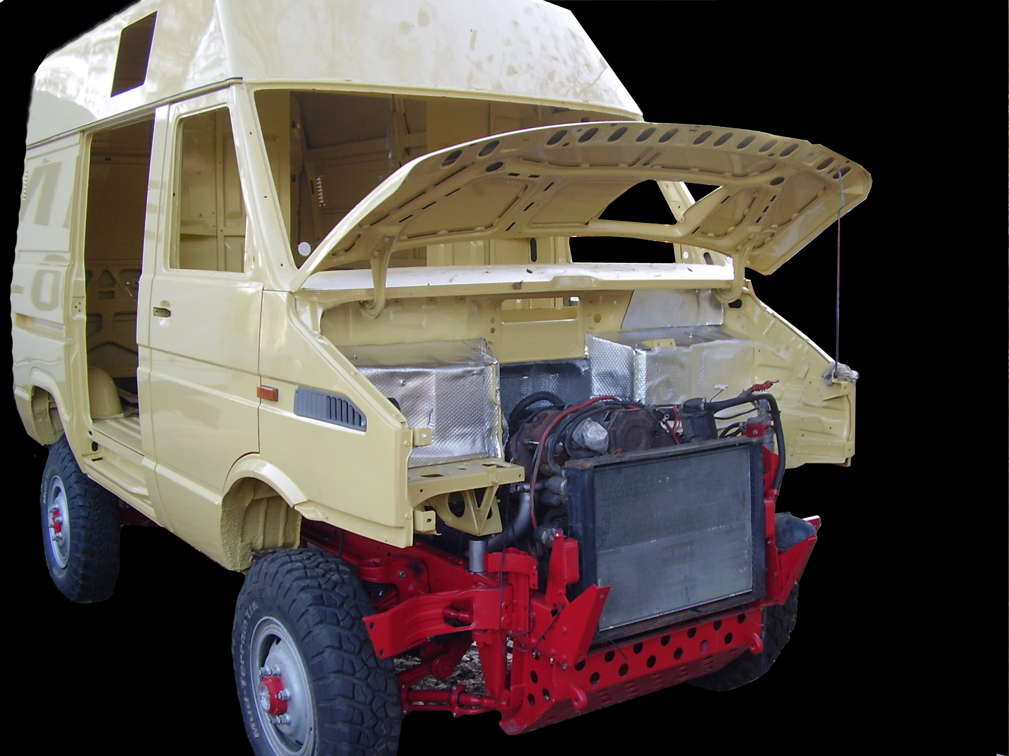

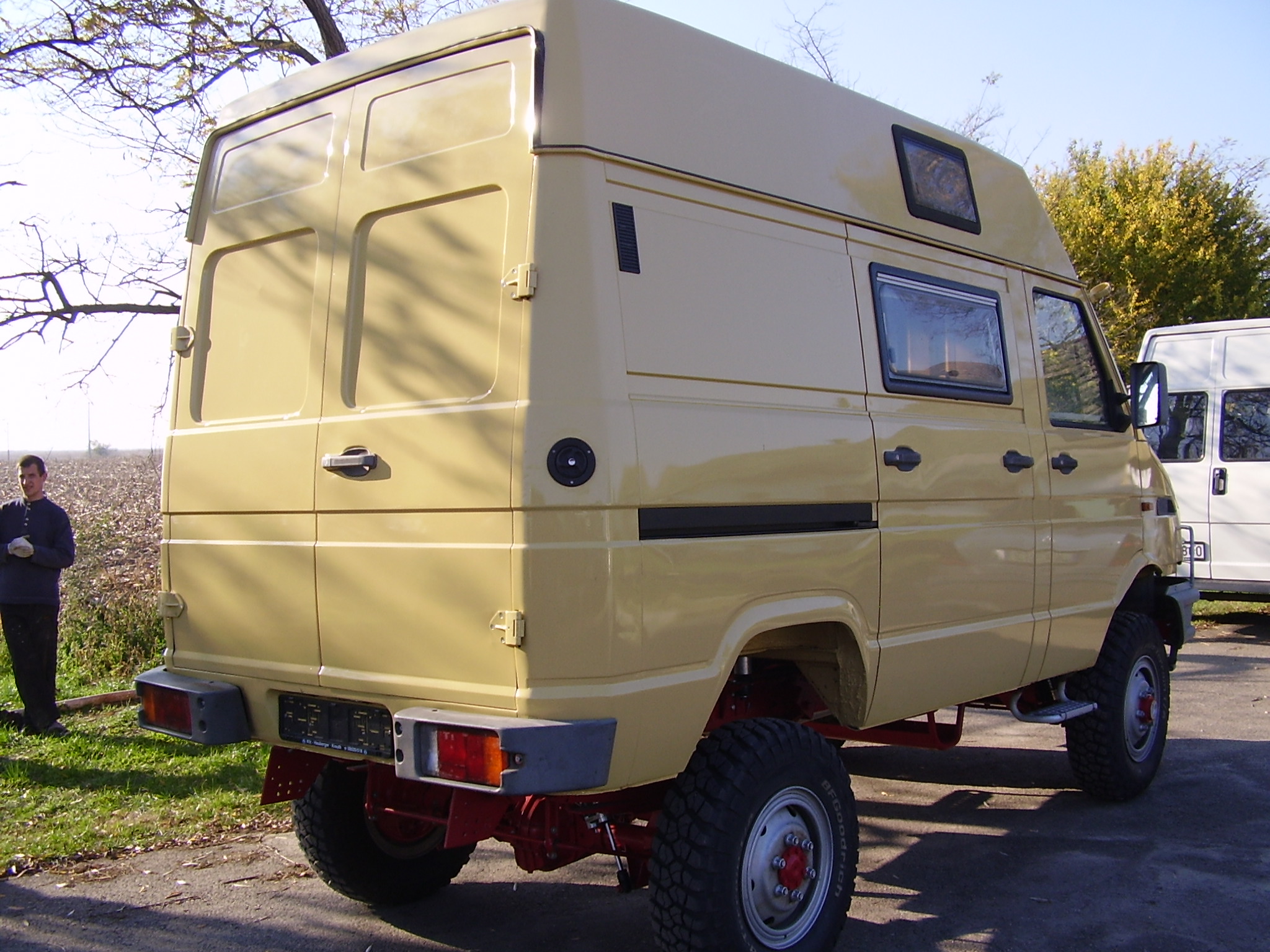

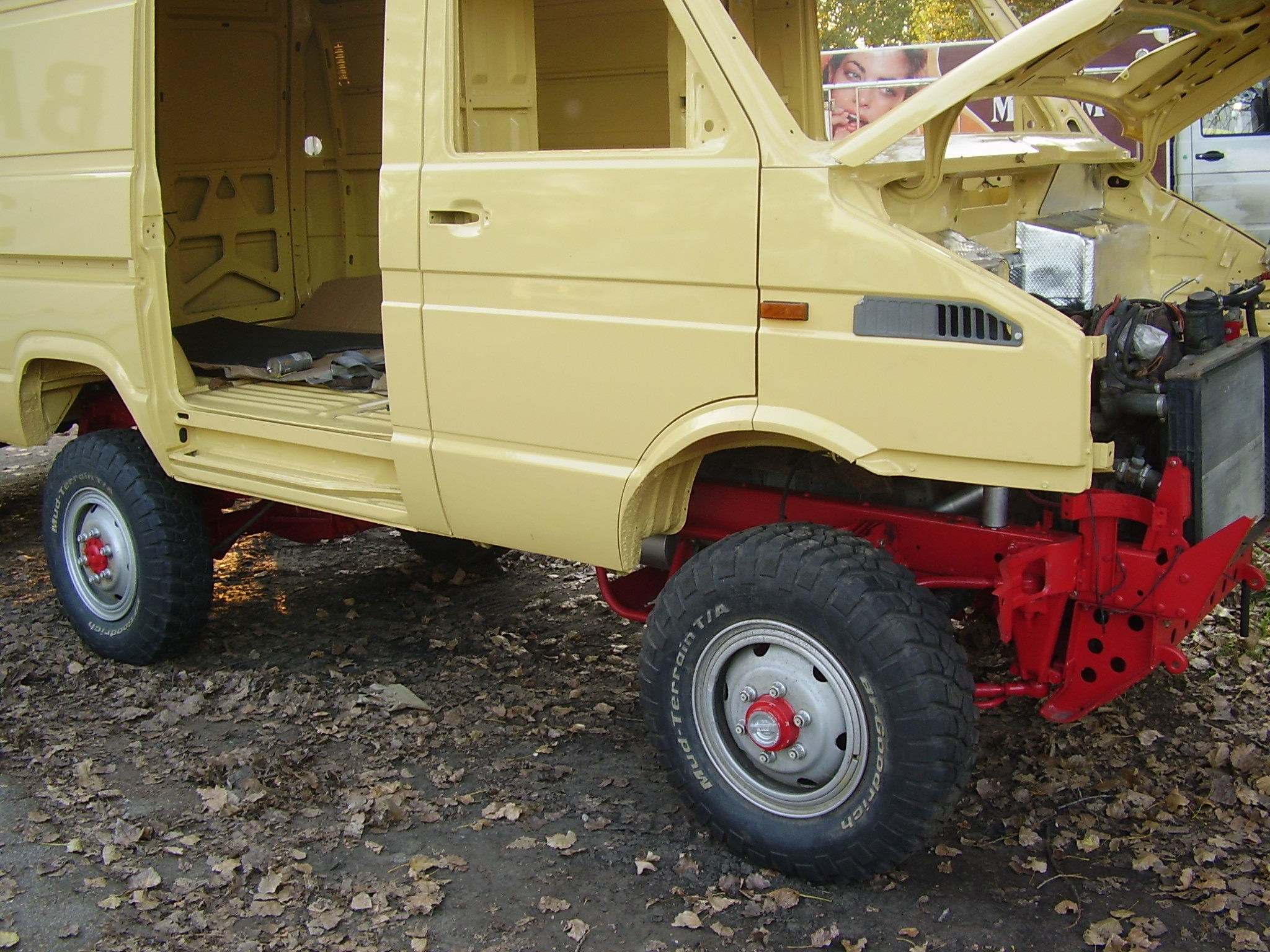

comme je ne retrouve pas les topics consacrés...je colle ça la en attendant:
quelques images d'une restauration suivie de réhausse de caisse avec les cales qui vont bien.
