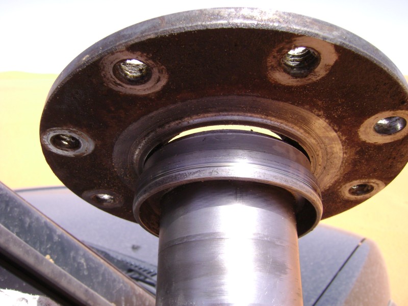

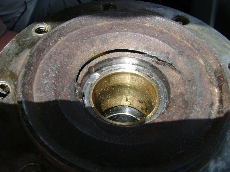

quelques photos de la case de la fusée de roue AVD .
une cassure sur la moitié de la pièce:
bien entr'ouverte , ce qui explique que ma roue avait un drôle de carrossage (façon R8 gordini)
un symptôme important de comportement: la pédale de frein partait au fond , jeu du moyeu= écartement des plaquettes par le disque !

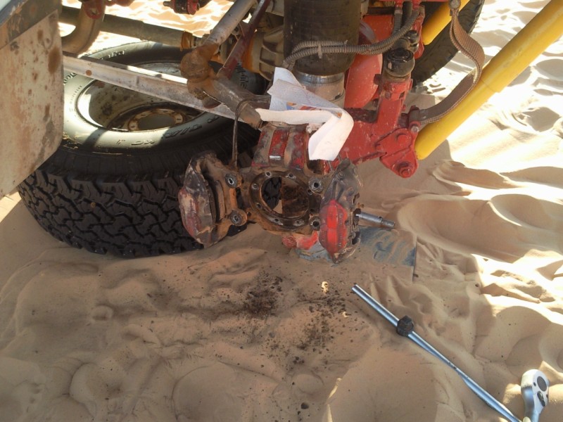

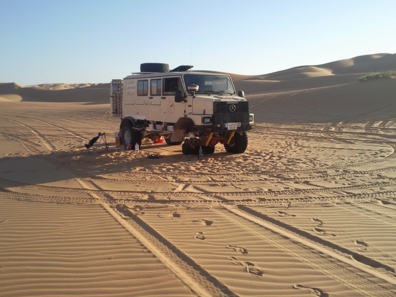

Après une première réparation ( soudure de la pièce dans un camp de pétrolier ) et 400 à 500 km plus loin...2eme casse , celle là définitive, la roue ne tient que part sa transmission et les étriers de frein

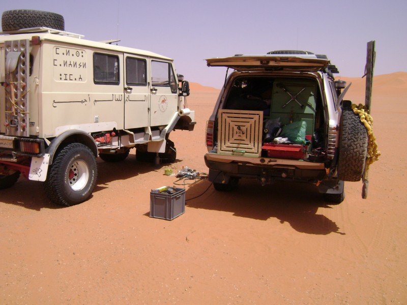

les 4 véhicules partent vers la civilisation et trouveront un atelier de tournage et mécanique, la pièce est soudée sur le tour , c' est du travail pro!
Et mon fidèle Bremach me ramènera en France ....je n'avais jamais remarqué toutes les imperfections des routes ...hantise de casser une pièce fragilisée
