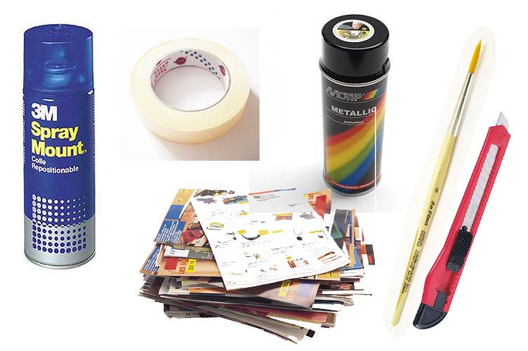

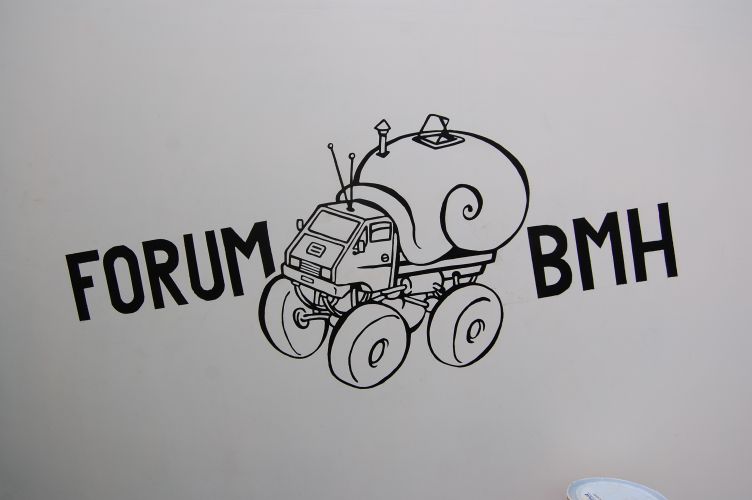

Ajourd'hui c'est atelier peinture.
Pour cela il nous faut à peu près tout ça :

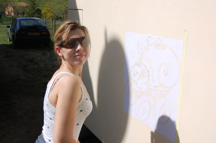

J'imprime le joli logo sur plusieurs pages A4 que je joins par transparence avec ma colle en spray.
Je le colle sur Pinzy préalablement lavé et dégraissé, la boue ça viens par au dessus c'est mieux.
Une fois collé je m'arme d'un petit cutter, de patience et je découpe toutes les parties noires, ce qui donne cela :

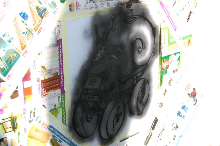

Je bombe après avoir protégé les contours avec les pubs emplissant la boite aux lettres.
Je laisse sécher, au soleil ça va vite.

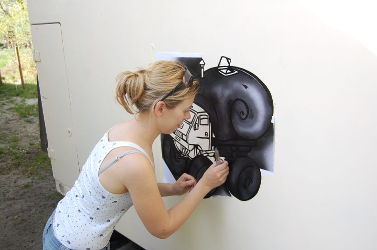

Je décolle délicatement le papier.

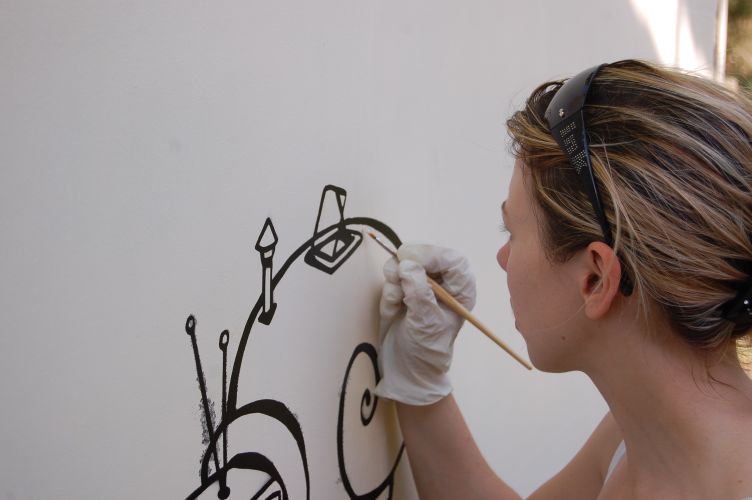

Je fais des retouches avec la peinture du fond.

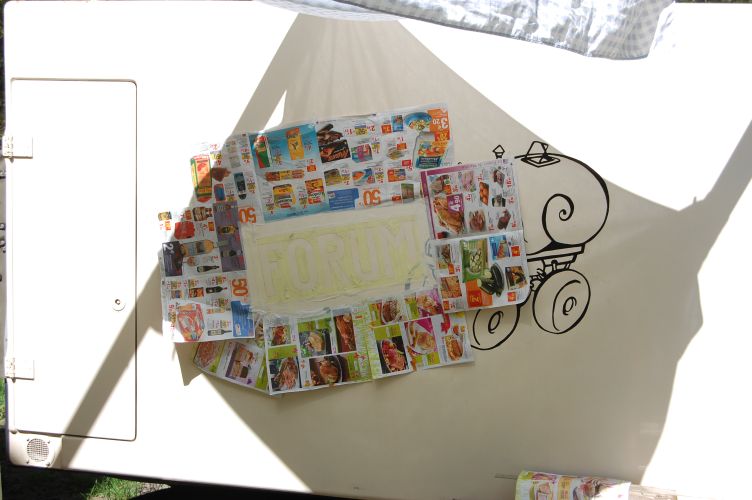

Je dessine ma typo et la masque au scotch.
Je répète bombage, séchage, retouchage et v'là un finalizage !
Si OB1KnoB le permet je vous mets le fichier pdf en pièce jointe pour ceux et celles désireux de reproduire ce merveilleux atelier :D . Hein Dim on peut, on peut ? :mrgreen:
Amusez vous bien !

Damn Syl tu vas me réveiller le Denis Chassac là, il avait fini par m'oublier (se lasser?) lui qui me réclame régulièrement les autres versions du logo avec cabines d'autres véhicules... :roll:
Bon il faut dire que ça fait un bail que j'ai dit que j'allais le faire :oops:
Pour le .pdf pas de soucis évidemment, on est dans une démarche globale de diffusion :wink:
Joli travail en tous cas, et puis avec la boue qu'il y a dessus depuis ce week-end ça donne encore mieux ! ^^

C'est vrai qu'il est bô ce logo !
Il ne te reste plus qu'à enlever un essieu et le dessin sera tout à fait en rapport avec le véhicule :lol:
