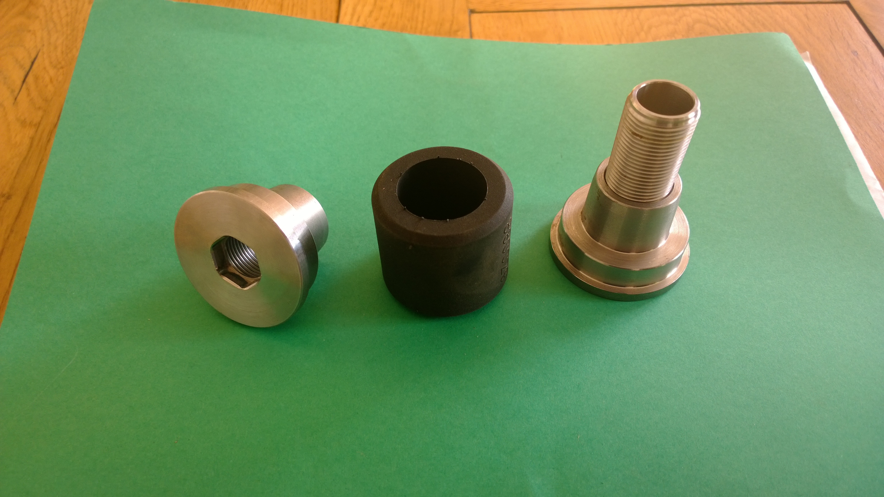

Si ca intéresse des silentbloc douille de lame de ressort normalement de mascott mais adaptable sur nos B diamètre 45
Le Silentbloc est vissable donc montage simple sans presse 99 euros l'unité HT .Ils ont l'air plus solide mais avoir avec le temps

Yes, effectivement ça a l'air simple en mettre en place, mais il me semble que l'on a un tarif plus intéressant pour les SB d'origine, il faut que je cherche je te dirais.
