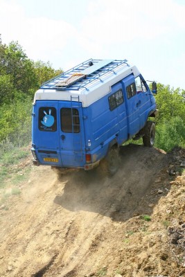

montée ratée gare a la descente
- Jean-Louis
- Moi j'aime bien !
- Messages : 757
oui j'aurais peut être du mettre cette photo dans la rubique : a éviter. le treuil m'a servi de sangle avec ses trentes mètres, car la photo le represente bien, de la ou il est le toy de mon fils n'a pu me tirer, il a fallu qu'il monte sur le plat, et que mon gendre me tire sur le coté en même temps pour que je ne parte pas en travers; j'ai apprécié de ne pas avoir un câble en textile, car il n'aurais pas apprécié le ragage.Sur le moment, chaud, maintenant un souvenir.
jean louis
jean louis
- bpoursin
- Messages : 2501
Re: a éviter
Il faut que tu nous en dise un peu plus Jean Louis, Comment as tu fait pour te mettre dans cette situation?! et pourquoi tu ne pouvais t'en sortir seul? Les photos écrasent toujours les volumes et ton Iveco ne semble pas en grande difficulté...
As tu d'autres photos?
Effectivement les cordages synthétiques n'ont pas que des avantages...

Bastien,je pense que j'ai mal évalué la monté j'étais en 4x4 normal pour pouvoir me lancer car comme tu le dit la photo est"ecrasée" et la monté est assez raide et vers le haut j'ai calé par manque de puissance, j'ai voulu m'arreter, mais le véhicule est parti en arrierre ,les roues dérapaient, j'ai relaché le frein pour pouvoir guider ma descente et ne pas me mettre en travers, mais mal, et je suis tombé dans ce trou qui m'a bloque au niveau de la barre anti encastrement avec la roue avant gauche a 40cm du sol; a droite devers. les quatres 4x4 toy avec moi, l'ont monté en force sans problème.j'ai l'habitude de mon HDJ 100 et la conduite en franchissement avec le iveco est différente pour moi. donc je crois que c'est une mauvaise évaluation de ma part, car sur cetrajet "Boudenib-Taouz" il ya des passages technique ou je les ai trés bien franchis.Il a fallu un qui me tire du hautcar dans la position ou la photo le montre il n'a pas pu, et un autre qui m'a tiré sur le coté pour faire retomber ma roue en l'air qui s'est lui mis suite a cela dans un trou ou il a pu s'en sortir grace a mon long câble du treuil. Moralité, il y a des pistes qu' il ne faut pas faire seul

Merci Jean louis pour le détail de ton aventure, effectivement la conduite d'un toy plein de puissance et celle d'un iveco demande certainement un petit temps d'adaptation...Heureux qu'il n'y ai pas eu de bobos!
Si tu as d'autres photos?!
