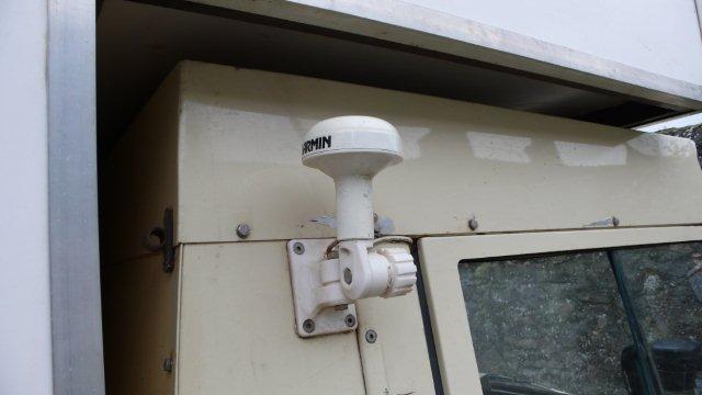

Mon Pinz arbore fièrement une très jolie antenne champignon modèle "Amanite Garmin" :lol: mais je ne sais pas et je ne parviens pas à trouver sur le site de Garmin, ou ailleurs, quel GPS se branche dessus ??

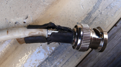

Le câble de l'antenne.

C'est une antenne de GPS Garmin 128 ou 156. Mais avec un adaptateur tu peux brancher n'importe quel GPS avec une prise d'antenne exterieure.

Tu peux te brancher sur un Garmin 276 où 278 ( les autres je ne connais pas la connexion) à la place de l'antenne qui se trouve d'origine sur le GPS.

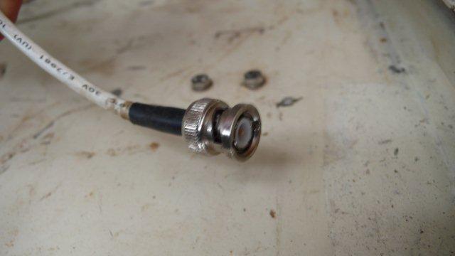

Maintenant j'ai un soucis le toit à été monte après l'antenne, résultat la prise BNC ne passe pas !!
La fiche n'est visiblement pas démontable...

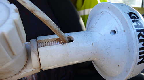

Et du cote de l'antenne je ne sais pas je n'ai pas ose tout dévisser car il y a pas mal de colle... il y a également une petite vis sous le champignon... peut être la solution pour déconnecter le câble coté antenne ?
Donc avant de couper le câble, est ce que quelqu'un a une idée ou connait cette prise ou cette antenne ?

c'est du standard en câble coaxial
edit: fiche BNC il me semble bien

:D Ouais tout a fait je te le confirme c'est du BNC :lol: , mais le truc c'est que la fiche que j'ai ne semble pas démontable, et je ne sais si je peux debrancher le câble coté antenne !!

Tu peux couper la prise BNC, il suffira d'en souder une autre.

C'est fait...
Merci beaucoup !
