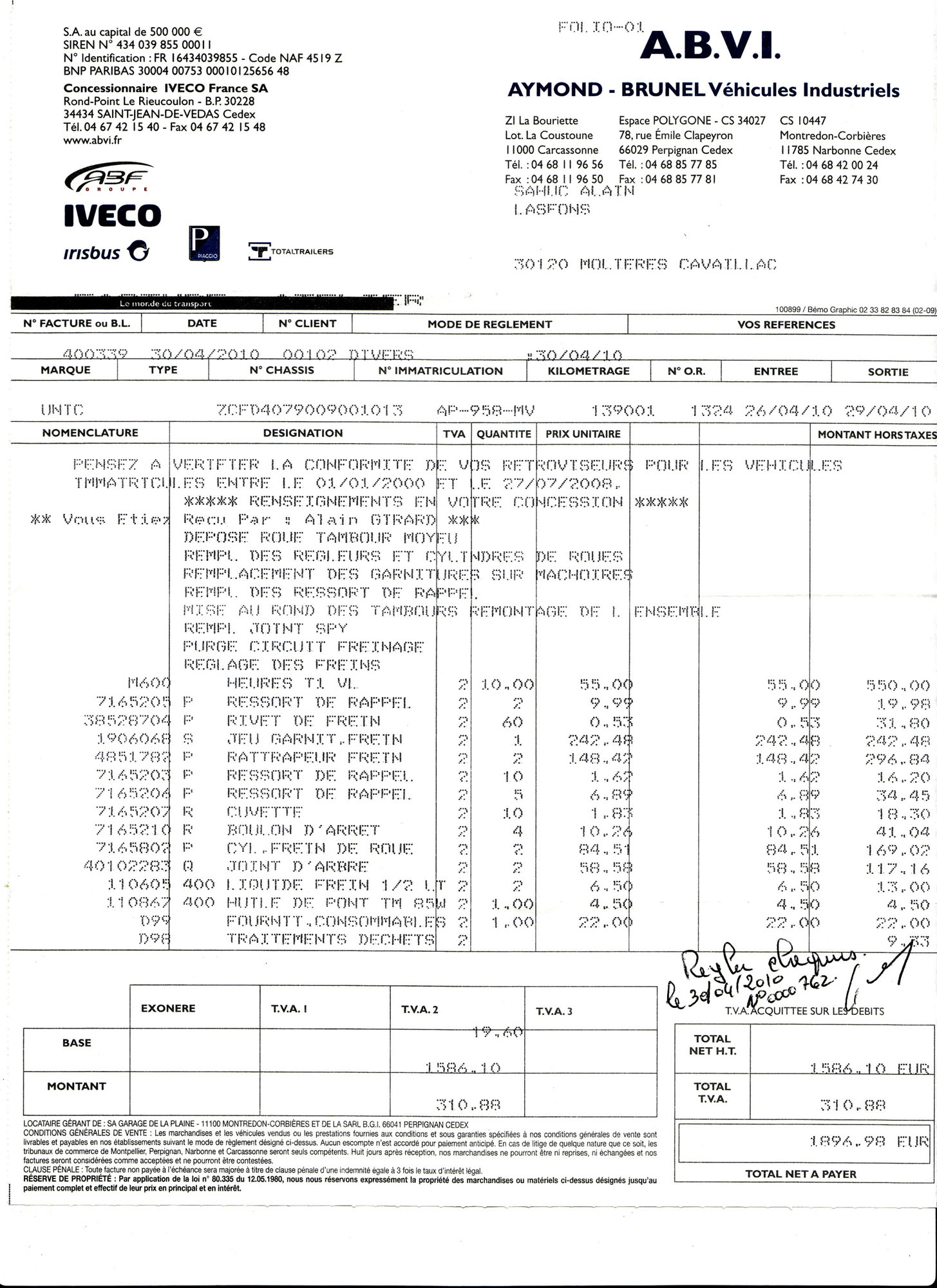

Par sécurité j’ai demandé a mon mécano de vérifier les freins (283.31 €)
110 km plus loin vers Bézier blocage d’une roue arrière
1 semaine de réparation chez ivéco Bézier (1896.96 €)

Pour info : la facture d’ivéco Bézier pour les freins
