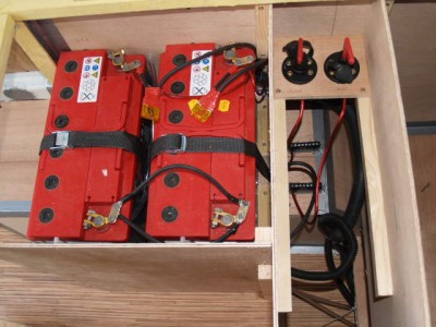

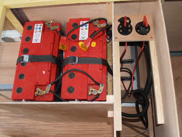

Bonjour Marco
De notre côté, les batteries sont dans un caisson à l'intérieur de la cellule dans une zone isolée thermiquement...
L'accès aux batteries se fera depuis l'intérieur du bahut avec une trappe étanche, l'intérêt est d'éviter de percer la paroi externe de la cellule pour donner accès et réduire les déperditions de chaleur...
Si on avait utilisé des batteries au gel, le cas ne se présenterait pas, mais bon, c'est pas du tout le même prix... :shock:

Oui bien sur, étanche vers la cellule et ventilée vers l'extérieur, Marco fait bien de le préciser... :wink:
Ceci dit, que peut-on coller ou poser sur du C/P pour le rendre "résistant aux vapeurs d'acide"...??
Le texte de la Norme, présenté en 3 cas, est assez ambigu, selon qu'on utilise une batterie au gel, étanche ou "classique" plomb/acide sulfurique...
On envisage de peindre les parois, époxy, glycéro, pas évident de choisir, ou alors plastifier l'ensemble (fibre de verre) ou bien construire un bac complet en inox... Chaque solution ayant des défauts soit de conception, soit de coût...
Pas simple finalement... :lol:
